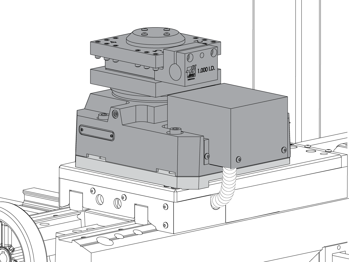

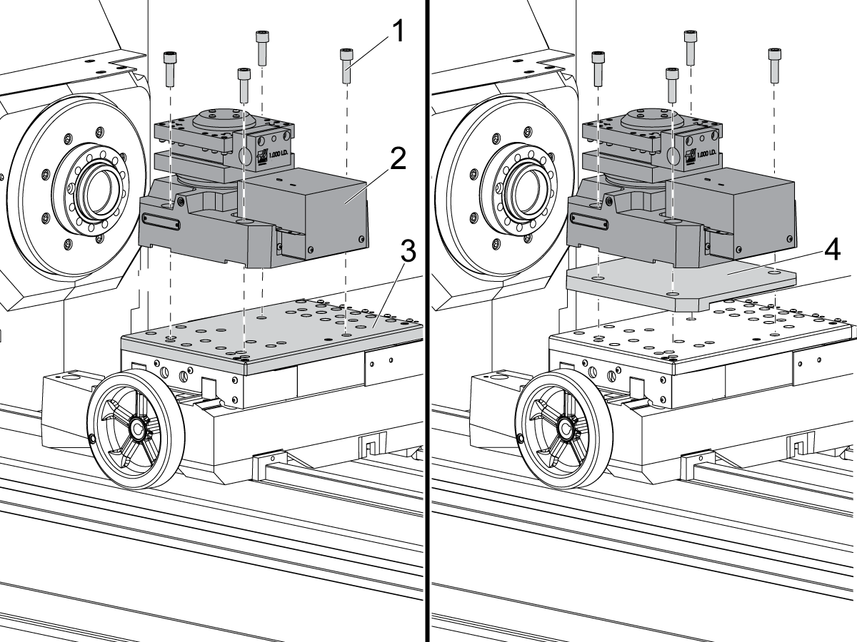

Wyczyść powierzchnię prowadnicy krzyżowej [3]. W przypadku TL-1 umieścić wieżę [2] na krzyżowej prowadnicy [3]. W przypadku TL-2 należy włożyć płytkę [4] do prowadnicy krzyżowej [3]. Trzymaj wkręty [1] wystarczająco luźne, aby zapewnić wyrównanie wieży.

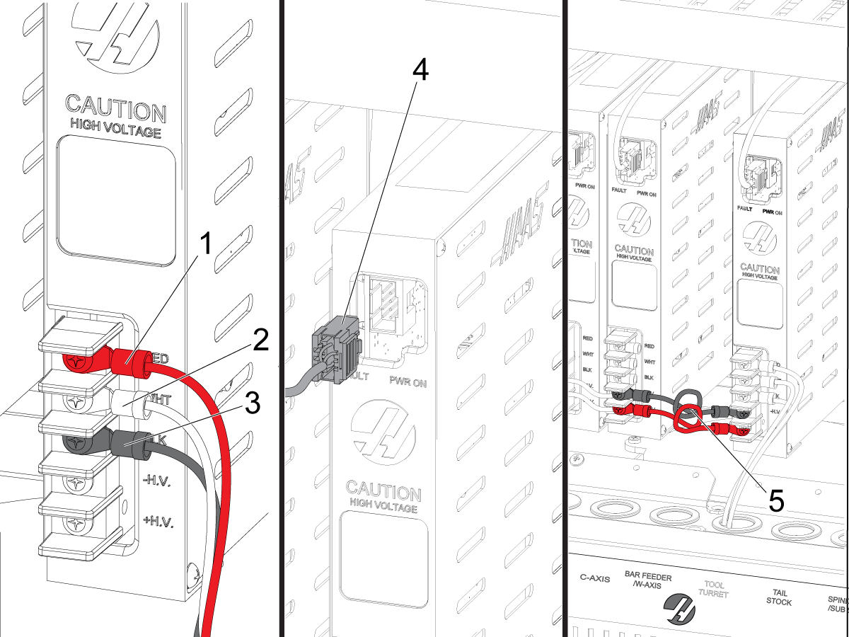

Włóż wzmacniacz 30 A serwomechanizmu do sekcji banku wzmacniacza, która ma etykietę „Głowica rewolwerowa”.
Podłącz przewody zasilające do zacisków wysokiego napięcia na wzmacniaczu:
  • czerwony do Czerwony [1]
  • biały do Wht [2]
  • czarny do Blk [3]
Podłącz bieżący przewód poleceń [4] do złącza w górnej części wzmacniacza.
Zamontować zworki [5] od najbliższego wzmacniacza do serwomechanizmu 30-amp:
  • Podłącz czarny przewód do -H.V.
  • Podłącz czerwony przewód do +H.V.

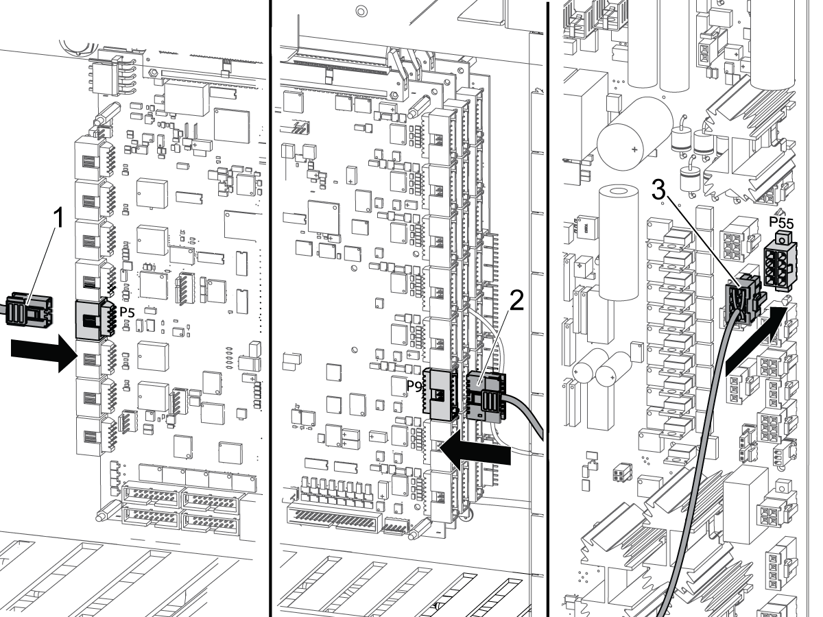

Podłącz bieżący przewód poleceń [1] ze wzmacniacza do P5 na płytce MOCON PCB.
Znajdź przewód enkodera [2] dla silnika wieży. Podłącz przewód enkodera do P9 na płytce MOCON PCB.
 Uwaga: W niektórych maszynach pozycja płytek drukowanych jest inna niż na ilustracji.
Wyciągnij przewód enkodera [2] przez dolną część szafy sterowniczej.
Podłącz przewód elektromagnetyczny [3] do P55 na płycie we/wy. Umieścić drugą końcówkę przewodu elektromagnetycznego [3] w dolnej części szafy sterowniczej.

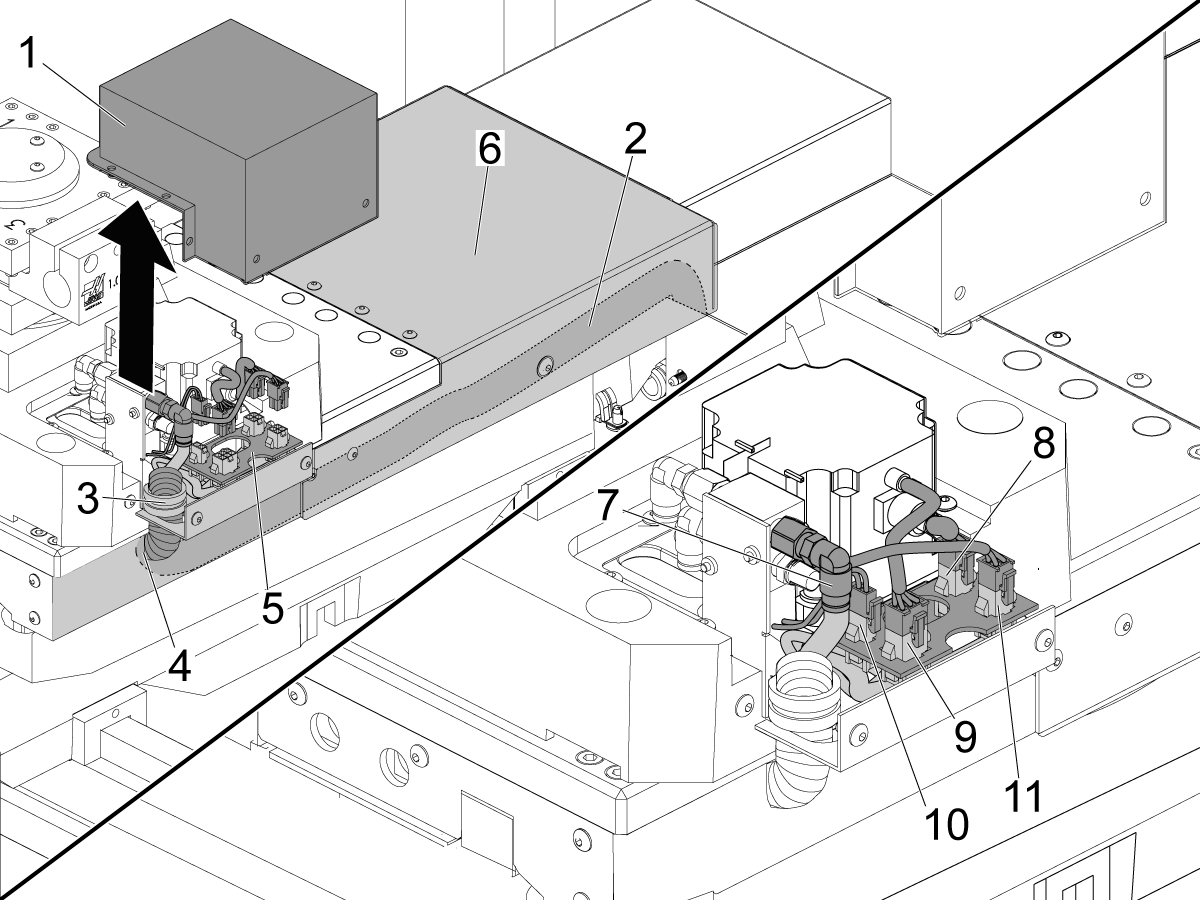

Zdejmij pokrywę [1] dla siłownika wieży. Zdjąć poprzeczną prowadkę ślizgowa [6].
Wyciągnij przewód [2] wzdłuż tacy znajdującej się na dole poprzecznego kanału kablowego. Wyciągnij przewód [2] przez otwór [4] z przodu prowadnicy krzyżowej. Umieścić przepust przez Zacisk kablowy [3] na zespole silnika.
Podłącz przewody elektryczne do wspornika [5]. Podłączyć wąż powietrzny do złączki powietrznej [7]. Podłącz przewód zasilający [8], przewód enkodera silnika [9], przewód elektromagnetyczny TC [10] i przewód przełącznika domowego [11].
Umieść wszystkie złącza pod pokrywą silnika [1]. Chłodziwo może spowodować uszkodzenie złączy, jeśli umieścisz je w dolnym kanale krzyżowym.
Zamontować pokrywę silnika wieży.

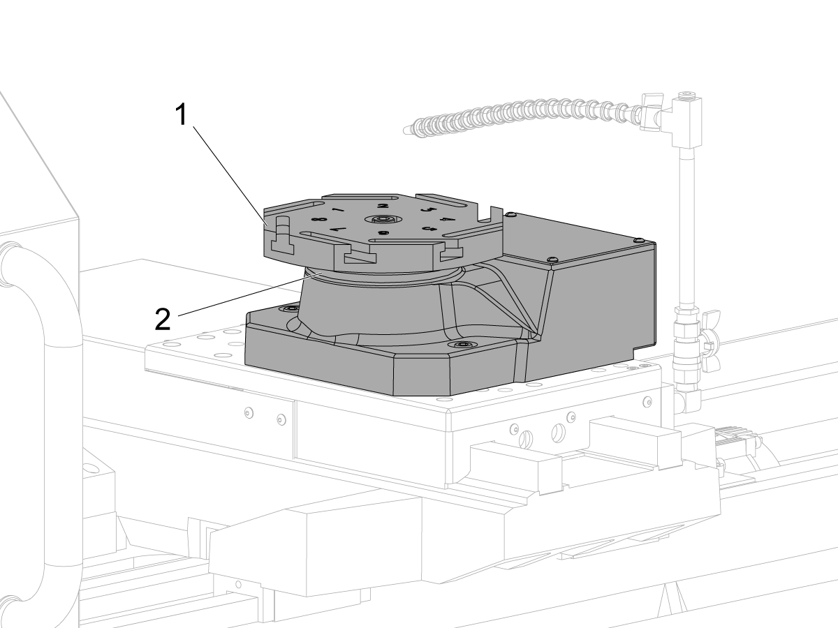

Spójrz na płytkę identyfikacyjną TT-4 [1].
 Uwaga: Głowice wyprodukowane po grudniu 2014 r. mają wartości parametrów  128 i 212 na tabliczce znamionowej.
Jeśli wartości parametrów nie znajdują się na tabliczce identyfikacyjnej. Przejdź do następnej sekcji („Konfiguracja parametrów – Parametry 128 i 212”).
Jeśli wartości znajdują się na tabliczce znamionowej:
  • Ustaw parametry 128 i 212 na wartości na tabliczce znamionowej.

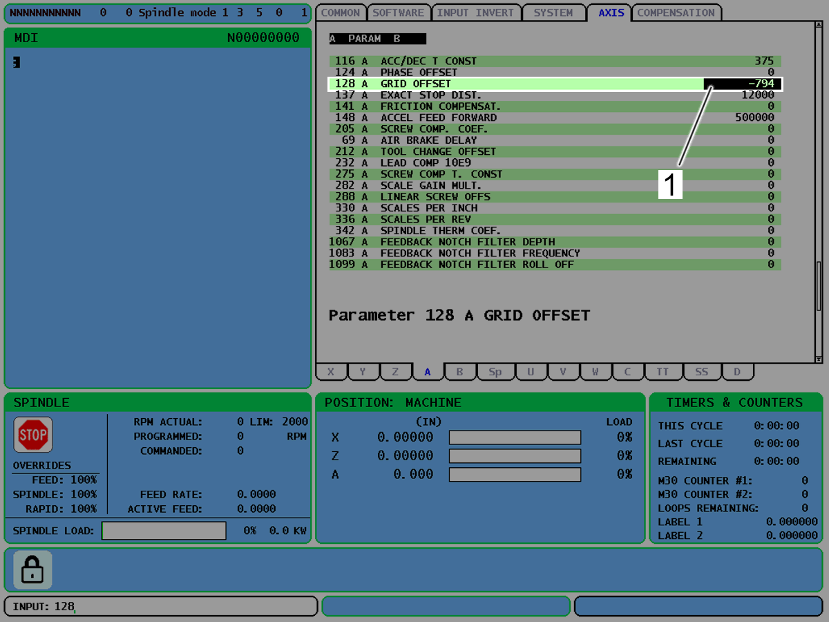

Parameter Setup - Parameters 128 and 212
Ustaw przesunięcie siatki osi A. Wykonaj następujące czynności:
Ustaw ustawienie 7, Blokada parametru na Wył.
Ustaw parametry 128 i 212 na wartość 0.
Naciśnij [RESET], aby zatrzymać każdy alarm. Przejdź do trybu  DEBUGOWANIE.
Naciśnij [ZERO RETURN]. Naciśnij [A]. Naciśnij [SINGLE].
Uwaga:  Zignoruj alarm ZA MAŁY MARGINES WYZEROWANIA.
Wpisz SIATKA A  na ekranie Dane pierwotne.
Upewnij się, że Parametr 128 ma wartość [1].
Jeśli Parametr 128 nie ma wartości, wykonaj ten krok ponownie.

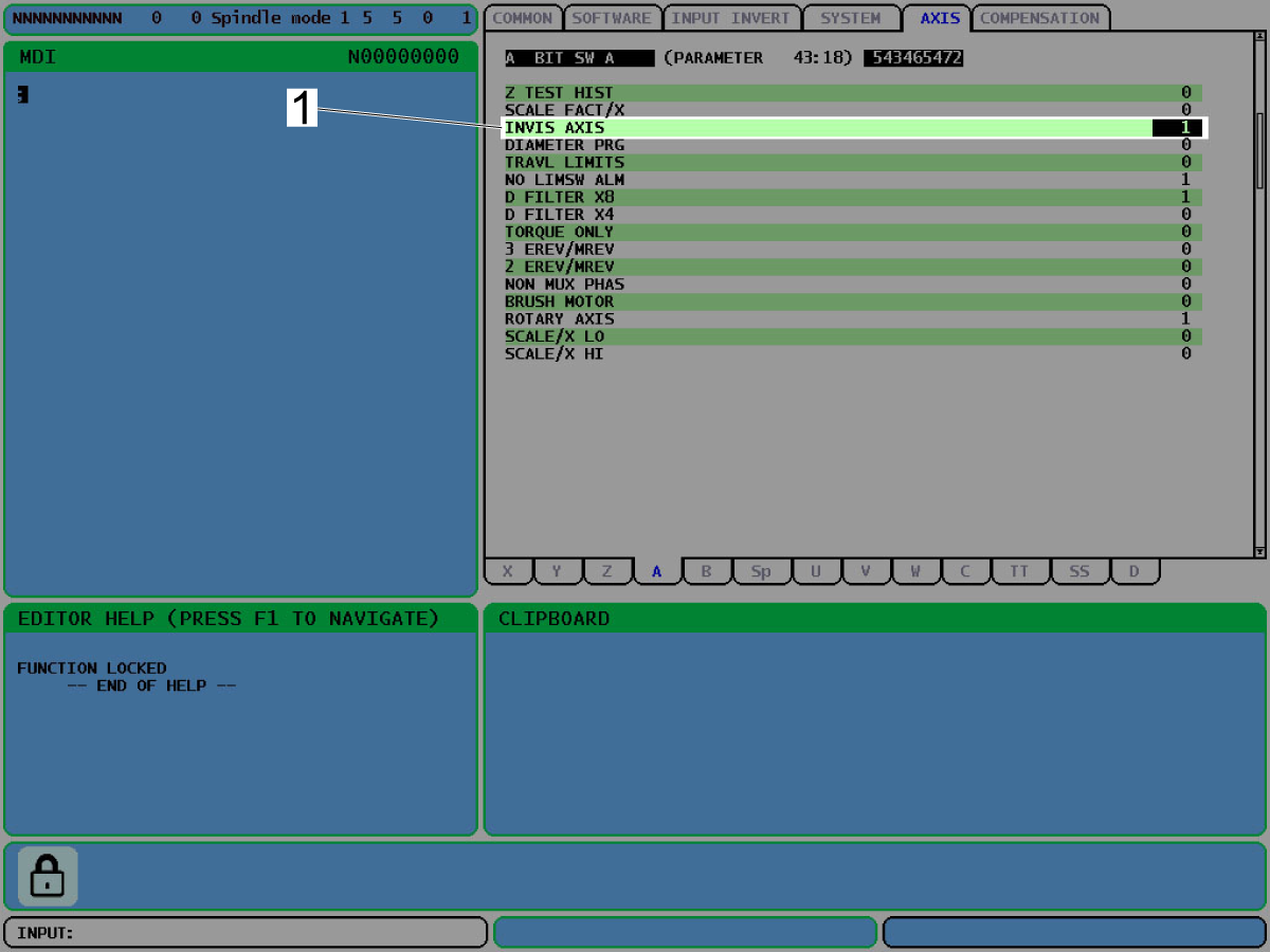

Ustaw przesunięcie zmiany narzędzia w następujący sposób:
Ustaw Parametr 43 bit 18 (oś Invis) na zero.

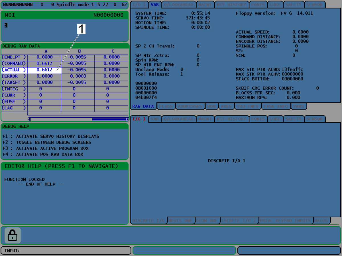

Przejdź do ekranu  POS-RAW-DATA .
Zapisz RZECZYWISTĄ pozycję osi A [1].
  Uwaga: W tym przykładzie RZECZYWISTA pozycja osi A wynosi 0,6612.
Przejdź do parametru 212.
Wpisz przeciwną wartość RZECZYWISTEJ pozycji osi A [1].
 Uwaga: Na przykład RZECZYWISTA pozycja osi A 0,6612 staje się -0,6612.

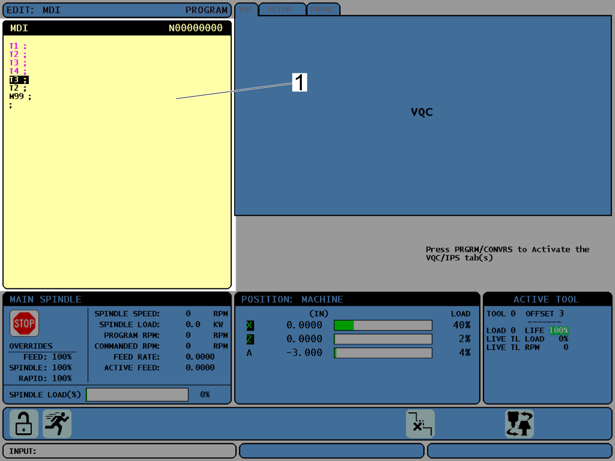

Upewnij się, że magazyn narzędzi działa prawidłowo. Użyj tego kodu w trybie [MDI]:
Dla TT-4 i ATT-4:
T1 T2 T3 T4 T3 T2 M99
Dla ATT-8:
T1 T2 T3 T4 T5 T6 T7 T8 T7 T6 T5 T4 T3 T2 M99
Ustaw Parametr 43 bit 18 [1] na 1.
Ustaw ustawienie 7, blokada parametru na Wł.

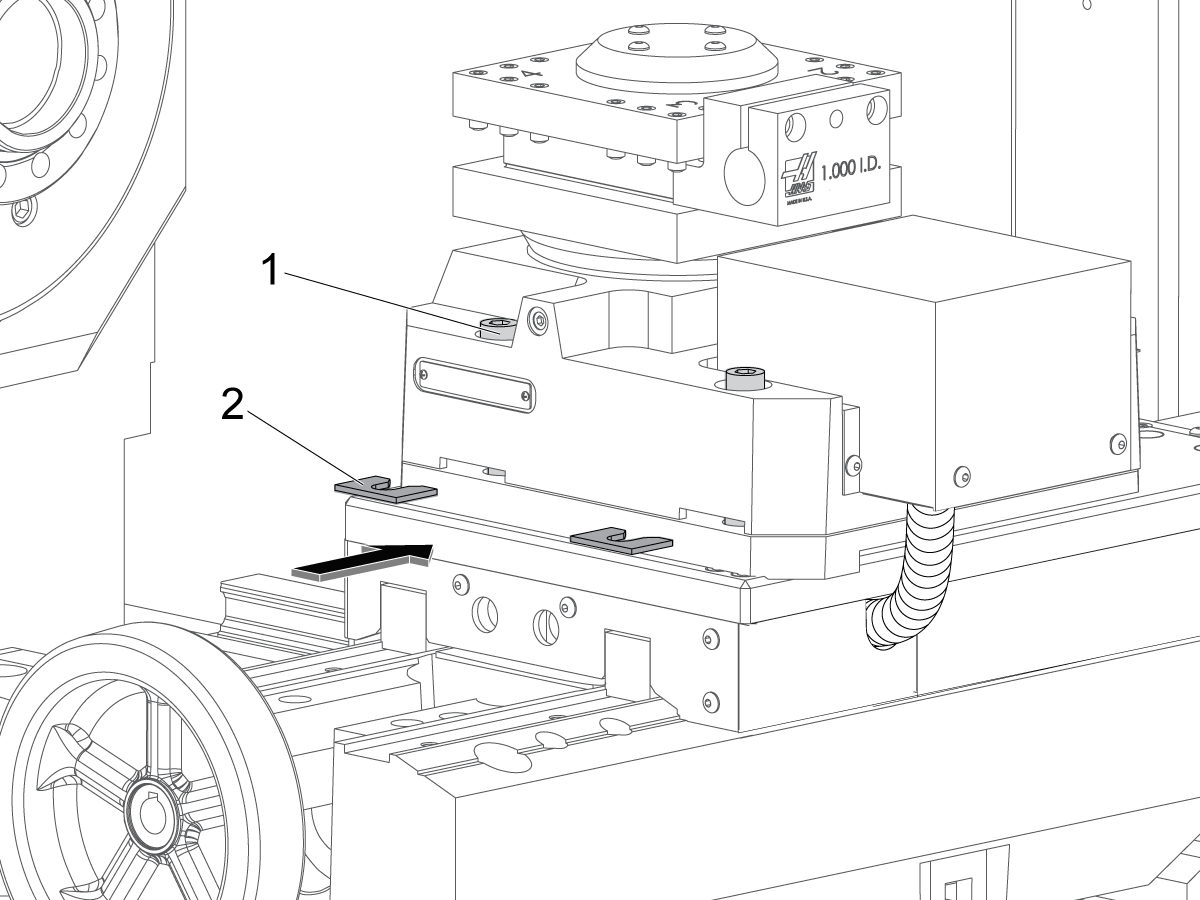

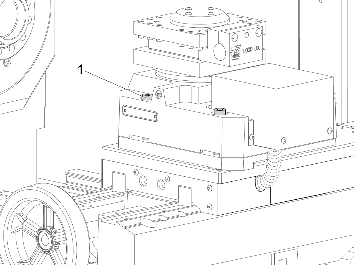

Alignment
Zamontować metalowe podkładki (4) [2].
Uwaga: Przygotuj się na szlifowanie podkładek do właściwej grubości podczas wyrównywania głowicy.
Nie dokręcać w tej chwili wkrętów mocujących wieży [1].

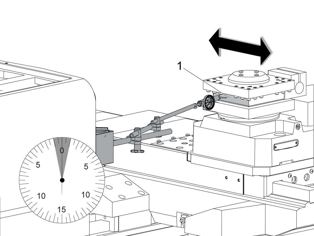

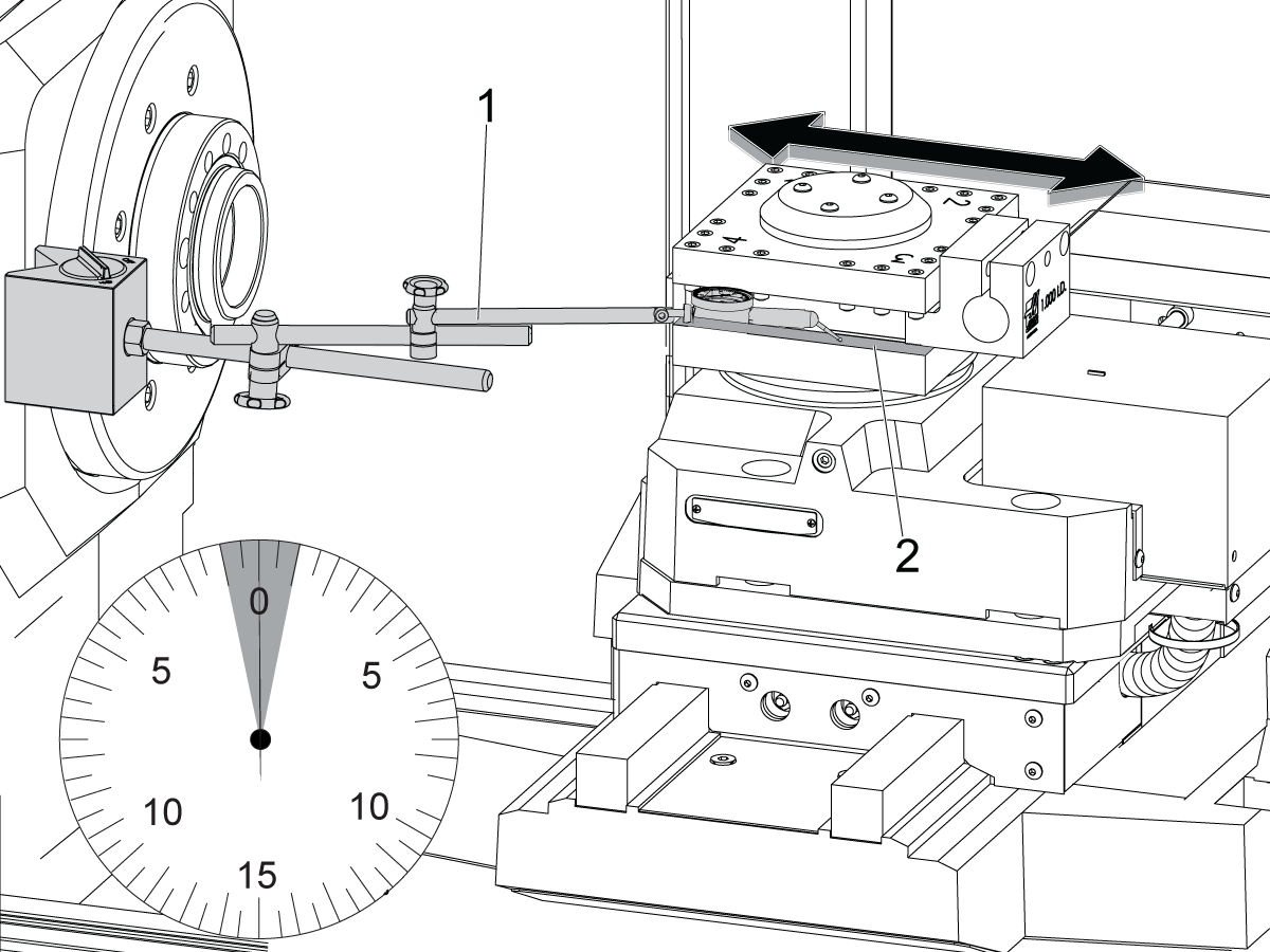

Upewnij się, że wieża narzędziowa jest płaska na osi Z. Wykonaj następujące czynności:
Umieścić magnetyczny wskaźnik bazowy [1] na odlewaniu wrzeciona.
Umieścić końcówkę wskaźnika na dolnej powierzchni wewnętrznej [2] wieży narzędziowej.
Umieść końcówkę wskaźnika równolegle do osi Z.
impulsowania osią B:
Zmierzyć wyrównanie zmieniacza narzędzia wzdłuż całej powierzchni.
Błąd nie może być większy niż 0,002" (0,05 mm) w zakresie ruchu 5,5" (140 mm).
Zanotuj błąd.

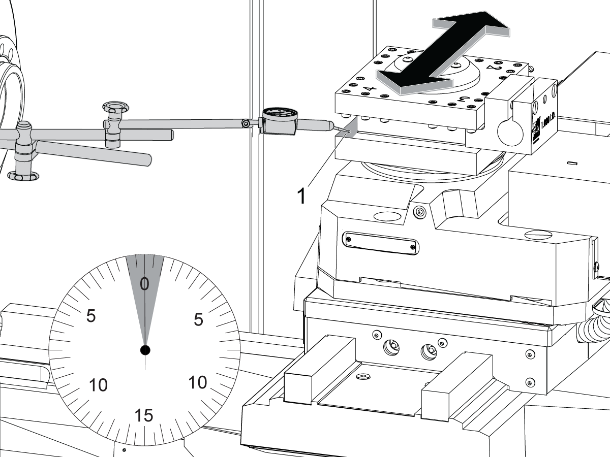

Upewnij się, że wieża narzędziowa jest płaska na osi X. Wykonaj następujące czynności:
Umieścić końcówkę wskaźnika na dolnej powierzchni wewnętrznej [1] wieży narzędziowej.
Umieścić końcówkę wskaźnika równolegle do osi X.
Zmierz wyrównanie wieży narzędziowej wzdłuż całej powierzchni.
Zanotuj wskazane wartości.
Jeśli błąd jest zbyt duży, wykonaj następujące kroki:
  • Aby zwiększyć wysokość wieży, Dodaj podkładki Mylar.
  • Dodaj Mylar podkładek pomiędzy metalowymi podkładkami i wieżą.
  • Aby zmniejszyć wysokość wieży, szlifować metalowe podkładki.
  • Wykonaj ponownie kroki 2 thru 3.

  • Wykonaj ponownie kroki 2 do 5.
6
Dokręć (4) śruby 5/8" x 11 SHCS [1].
Dokręcić określone wartości momentu obrotowego.
 Uwaga: Dokręć śruby odpowiednim momentem. Patrz Specyfikacje momentu obrotowego łącznika Haas. Należy użyć wartości dla stali.
Wykonaj kroki 2 do 5 ponownie, aby upewnić się, że wyrównanie jest poprawne.
Verification
Upewnij się, że zmieniacz narzędzi działa koryto. Użyj tego kodu [1] w trybie [MDI]:
