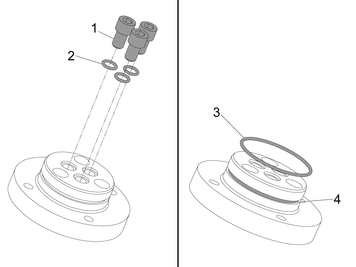

Sätt ihop plattkopplingen genom att montera SHCS 5/16-18 X 1/2 [1] och O-ring 2-011 [2] vilka fungerar som pluggar till hydraulledningarna tills fastspänningsanordningen monteras.
Avsluta sammansättningen av kopplingen genom att montera O-ring 2-031 [3] i kopplingens spår [4].

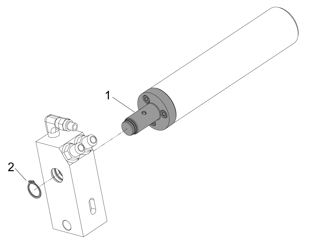

Montera axelenheten på den hydraulblocket och se till att montera låsringen [2] i axelspåret [1].

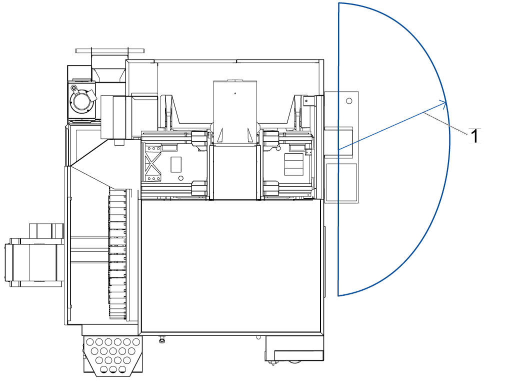

HPU-kablarna dras till en låda under styrskåpet och därifrån kan HPU placeras inom 6 fot radie [1] så att kunden kan välja monteringsplats. Denna del av kablarna kommer att dras i en kabelslang.

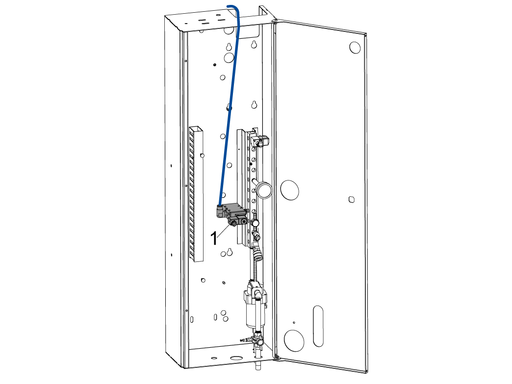

Koppla in palettluftstrålens magnetventil [1] till smörjpanelen enligt bilden, dra slangen från magnetventilen över maskinens ovansida och in igenom plåten.

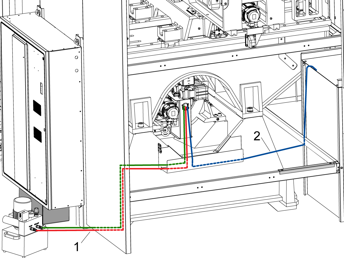

Dra de hydraulledningarna från HPU [1] genom B-axelns genomgående hål. Luftledningen [2] dras också samma väg längs hydraulledningarna.
19
Dra slangarna genom B-axelhuset till den hydraulblocket enligt bild. Använd spännhylsorna och kabelklämmorna för att lätt dra kablarna till den hydrauliska förgreningen.
Lossningsslangen [2] (visas röd) och fastspänningsslangen [1] (visas orange) går till kopplingarna som framgår av bilden. Flygbolaget [3] fäster på armbågsfästet på grenröret.
OBS! Se till att klämman och lossningsslangen överensstämmer med samma färg på buntbanden på fördelningsrörets kopplingar.

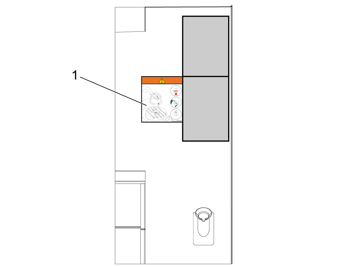

Fäst dekalen [1] (Art. 29-1171) som visar rätt metod för rengöring av plattan och rundmatningsenhetens port på framsidan av UMC.
