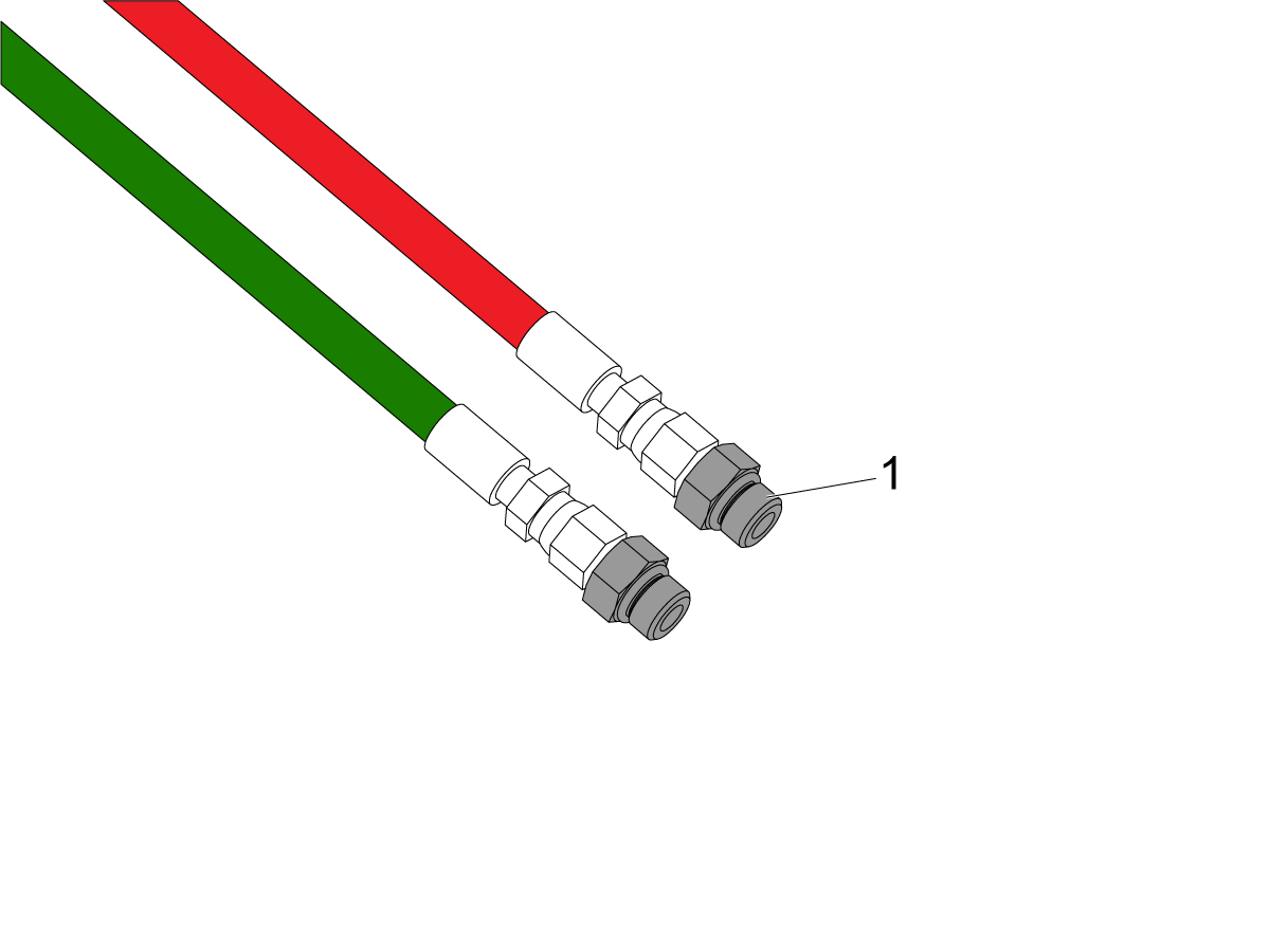

Installez le côté du tuyau avec les filtres [1] au groupe hydraulique, il y a des attaches zippées indiquant quel tuyau est à serrer et à desserrer.
Le collier de serrage ROUGE indique le flexible hydraulique CLAMP.
L'attache zippée VERTE indique le tuyau hydraulique UNCLAMP.

Faites passer les conduites hydrauliques de HPU [1] à travers le centre à travers l'alésage du corps de l'axe B. La conduite d'air [2] sera également acheminée avec les conduites hydrauliques.
19
Tirez les flexibles à travers le corps de l'axe B et jusqu'au manifold hydraulique comme illustré. Utilisez les serre-câbles et les colliers de câbles pour acheminer proprement les câbles vers le manifold hydraulique.
Le desserrage indiqué en rouge [2] va aux raccords comme illustré, et le tuyau de serrage indiqué en orange [1] est également comme illustré. Le tuyau d'air [3] s'attachera au raccord coudé sur le collecteur.
REMARQUE : Assurez-vous de faire correspondre la bride de serrage et le tuyau de desserrage avec les attaches zippées de la même couleur sur les raccords du manifold.
