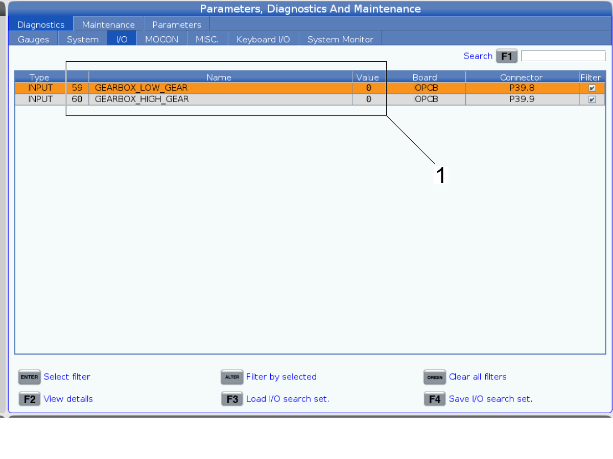

High/Low Gear Sensors
Корективно действие:
Проверете за замърсяване на конекторите. Свържете отново връзките.
Уверете се, че сензорът е затегнат към конзолата и скоростната кутия. На илюстрацията са показани 50Т [1] и 40T [2].
Вижте Сензор за близост - Ръководство за отстраняване на неизправности.

Gearbox
Задействайте ръчно електромагнитния разпределител за висока/ниска зъбна предавка и бавно завъртете шпиндела на ръка. Скоростната кутия трябва да смени зъбната предавка и битовете за висока и ниска зъбна предавка на страницата за диагностика трябва да променят състоянието си.
Ако скоростната кутия не смени зъбната предавка, възможно е да има вътрешни повреди.
Ако скоростната кутия смени зъбната предавка, вижте следните ръководства за отстраняване на неизправности за електромагнитни разпределители за високи и ниски зъбни предавки и входно-изходната платка (I/O).
  • Електромагнитен разпределител - Ръководство за отстраняване на неизправности
  • NGC - Входно-изходна платка (I/O) - Ръководство за отстраняване на неизправности
