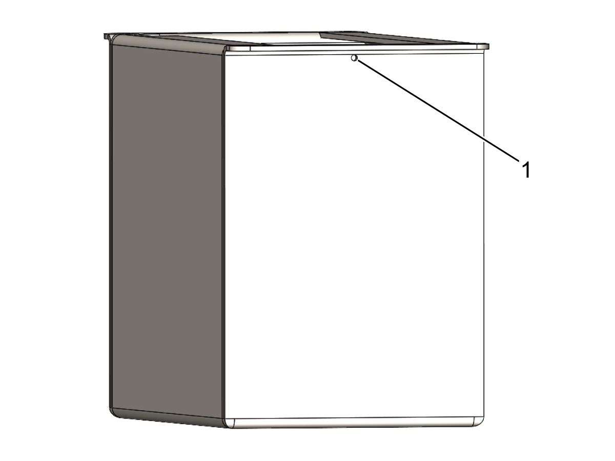

Sump Tank Missing Weep Hole
Ursache:
Sammelbehälter erfordert eine Bohröffnung und eine Änderung zur Schaumdichtung.
Korrekturmaßnahme
Bohren Sie das Öffnungsloch in die Rückseite (Encoderseite) des Sammelbehälters.
1. ø 0,094 DURCH EINE WAND 0,20” von der Oberseite des Behälters.
Nach dem Bohren gründlich reinigen, um keine Fremdkörper einzuführen.
Hinweis: Kein Loch in die Vorderseite (Spindelseite) bohren, da Kühlmittel in den Behälter gelangen kann.
