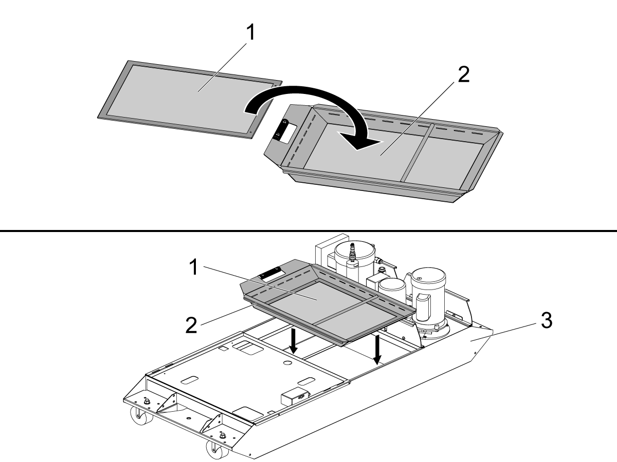

Standardní chladicí kapalina – sada sítka zásobníku třísek – instalace
AD0099
Revize A - 7/2025
Tento postup popisuje, jak nainstalovat sítko zásobníku třísek na pásový dopravník. Tento filtr odstraňuje z chladicí kapalina velmi malé částice (200 mikronů).
Požadavky na počítač:
  • Stroje vyrobené po 11/2011 s nádrží chladicí kapaliny o objemu 20, 48, 55 nebo 95 galonů.
Dokument se vztahuje na následující servisní sady:
Požadováno pro stroje postavené od 11/2011 do 11/10/2025:
  • 93-1001014 SADA DOPLŇKOVÉ VANY NA TŘÍSKY PRO INSTALACI U ZÁKAZNÍKA
Požadováno pro  všechny stroje po 11/10/2025:
Pro výměnu zásobníku na třísky a/nebo sítka bude nutné objednat následující součásti. Díly nejsou kompatibilní  s předchozí sadou sítka.
  • 93-1001249 CLNT ZÁSOBNÍK NA TŘÍSKY
  • 93-1001240 SADA DOPLŇKOVÉ VANY NA TŘÍSKY PRO INSTALACI U ZÁKAZNÍKA
POZNÁMKA: Od  11/2025 tento dokument platí pouze pro krok 1 tohoto postupu instalace.
Installation
Updated
Vložte síto filtru vany na třísky 93-1001240 [1] do vany na třísky nádrže chladicí kapaliny 93-1001249 [2].
Umístěte sestavu vany na třísky do nádrže chladicí kapaliny [3].
POZNÁMKA: Instalace nového zásobníku třísek a sítka je stejná jako předchozí iterace.

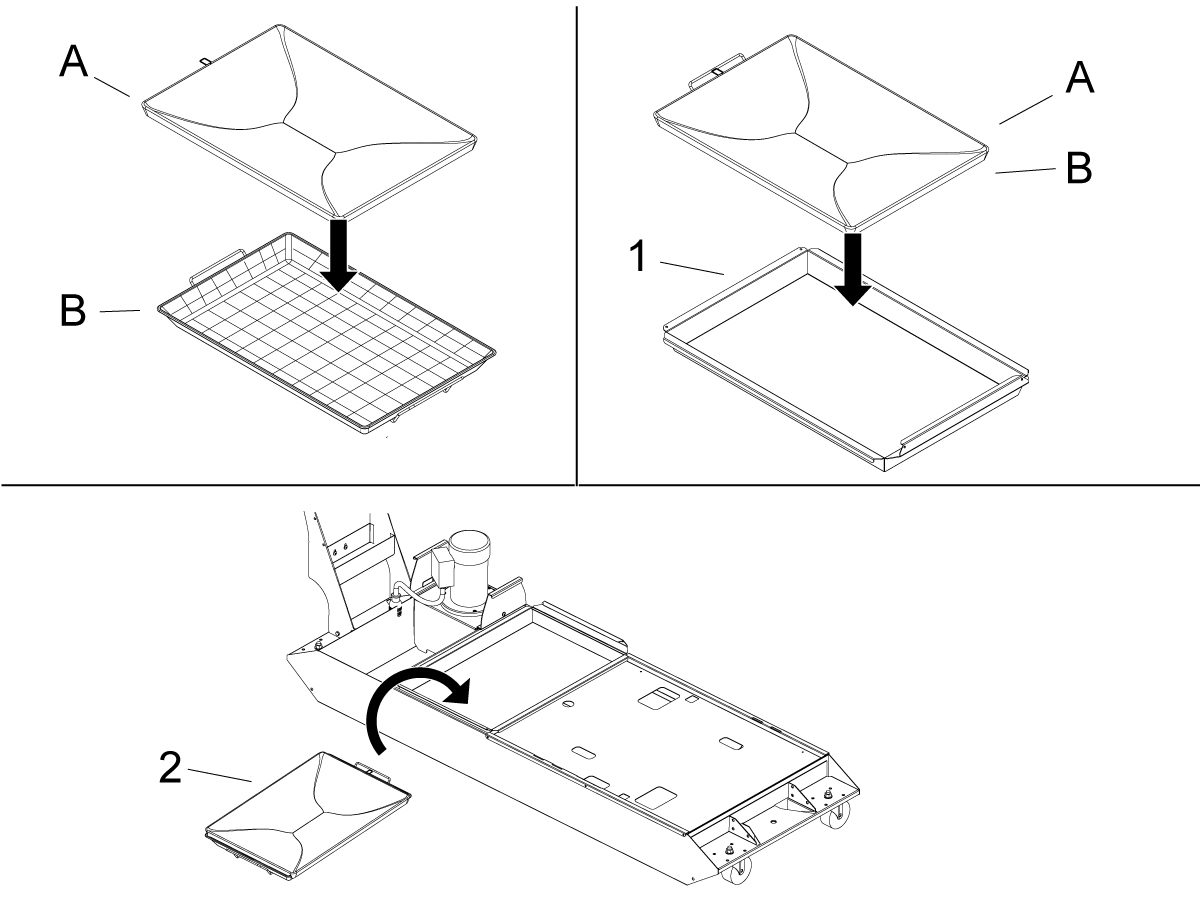

Pro servisní sady získané mezi 11/2011 a 11/2025.
Umístěte sítko [A] přes horní část a kolem stran drátěného košíku [B].
Vložte drátěný košík [B] do čistého žlábku na třísky [1].
Namontujte sestavu [2] do nádrže chladicí kapaliny.
