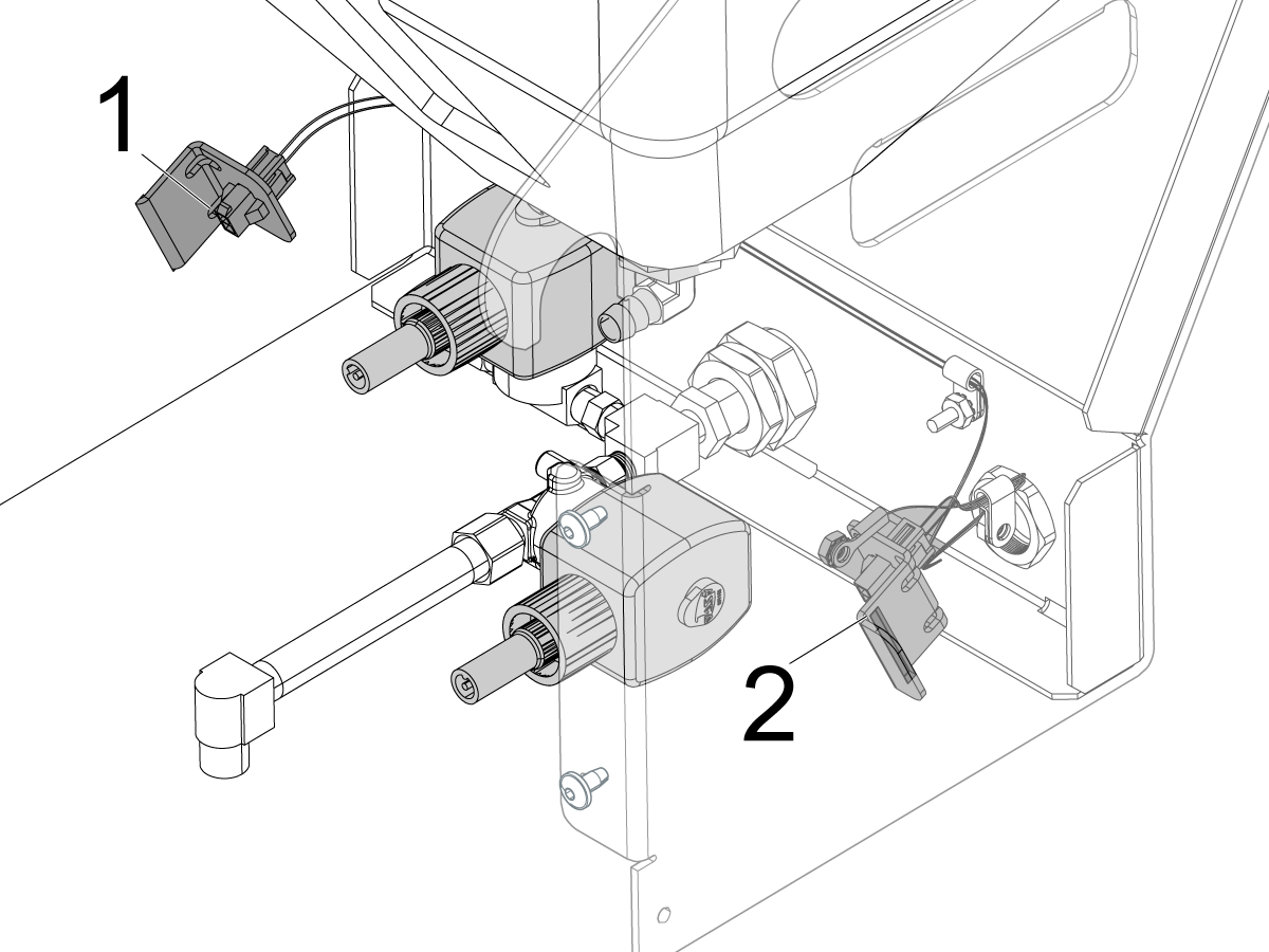

Tank Handle - Installation
Nainstalujte NÁPLŇ CHLADICÍ KAPALINY na rukojeť nádrže chladicí kapaliny podle obrázku.

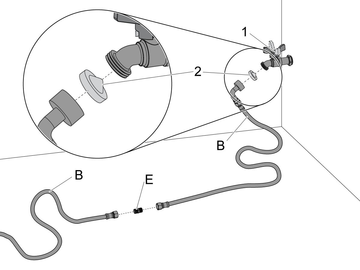

Nasaďte vodní hadici [1] do loketní armatury [2].
Připojte hadici B k zásobování vodou [1].
Zkontrolujte, zda je filtr na obrazovce [2] instalován do hadice pro přívod vody.
 Poznámka: Kuželové strany filtru obrazovky [2] musí směřovat k přívodu vody.
Objednat další přívodní hadice [B] (dodává se s montáží [E]) z www.HaasParts.com nebo z libovolného úložiště hardwaru-3/8" napájení přístroje.
Spusťte přívod vody. Zkontrolujte těsnost.

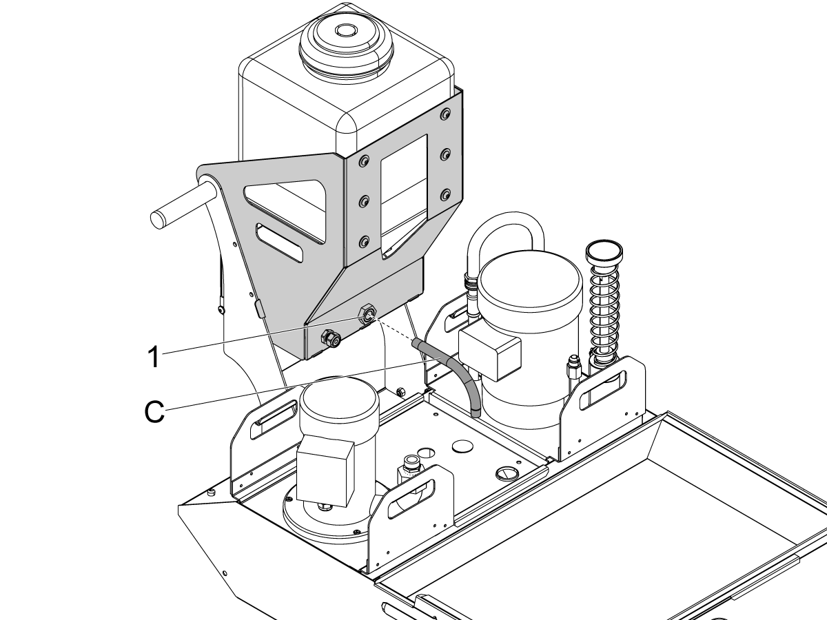

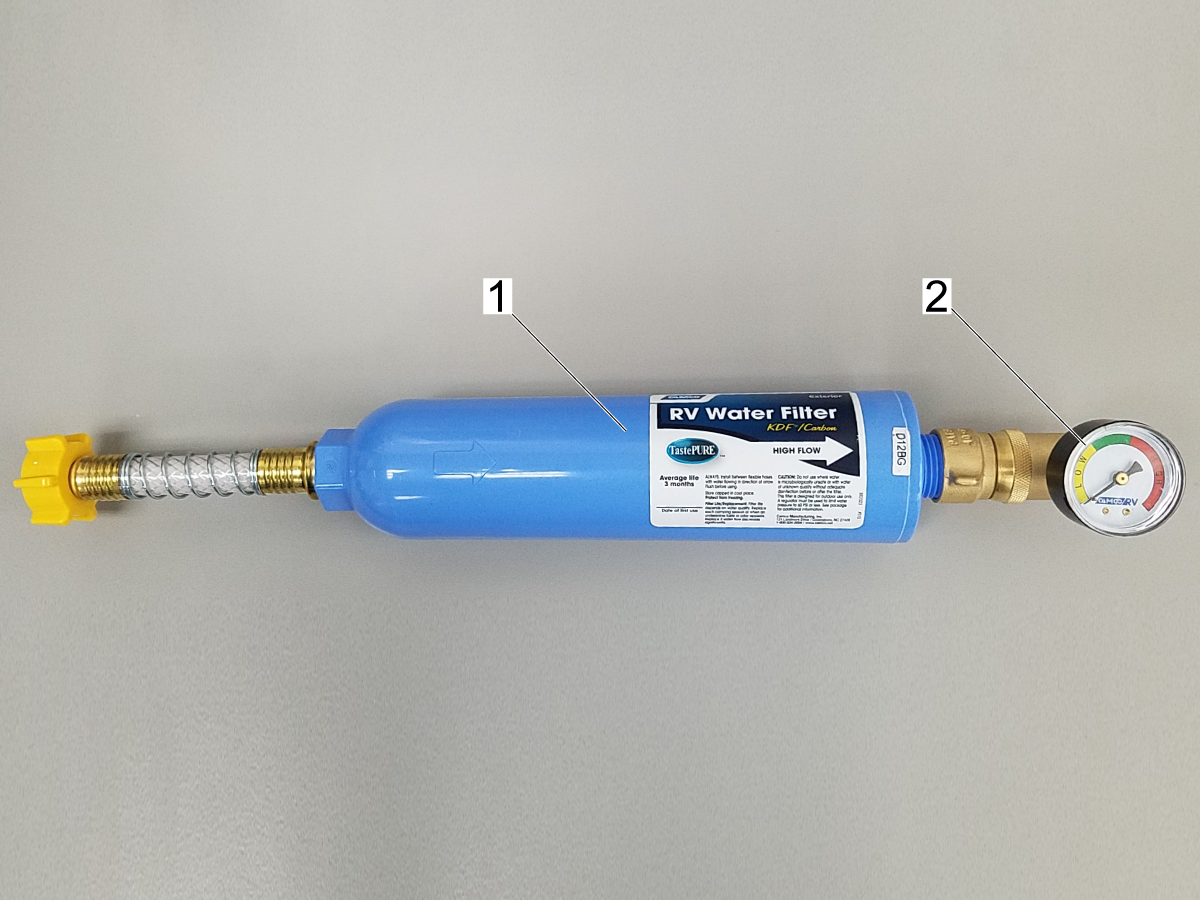

 Poznámka: Přívod vody musí mít tlak 40-100. psi (2.8-6.9 bar), aby správně vytadl požadovanou koncentraci chladicí kapaliny.
Upozornění: Aby nedošlo k poškození solenoid ventilu, ujistěte se, že je na displeji instalován filtr na vodu. Úlomky v solenoid ventilu způsobí, že zůstane otevřené. To způsobuje nekonzistentní míchání chladicí kapaliny a může také přeplnit nádrž chladicí kapaliny. Přívod vody může vyžadovat další filtraci. Pokud je v zásobování vodou vysoký obsah minerálních látek nebo jiné nečistoty, přidejte vodní filtr [1] s regulátorem tlaku [2]. Na obrázku není zahrnut vodní filtr a regulátor tlaku.
Instalace BRADAVEK C podle obrázku do výstupního portu [1].
 Poznámka: Přesuňte čerpadla chladicí kapaliny tak, aby otvor na krytu nádrže byl pod BRADAVKEM. [C].
6
Instalace příslušenství: Instalace a 1/2" hubici pro vytvoření protitlaku v systému. To je nutné pro chladiva koncentrova.
  • 58-1122 FITG NPT3/8F NPT3, 8F STR MOSAZ [1]
  • 58-3048 FITG HADICE BARB1/2 NPT3, 8M STR MOSAZ[2]
  • 58-1842 HADICE 1/2 ID PU NYLON S OPLETENÍM [3]

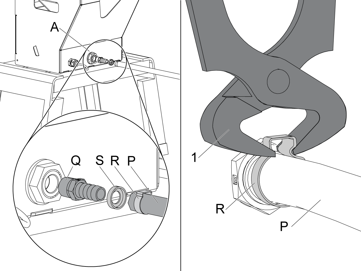

Stand Alone Mount - Installation
Tato část vám ukáže, jak nainstalovat díl č. dílu 93-1000572, samostatně stojící montážní sadu / .
Vložit ORINGS N přes šrouby L podle obrázku.
Vložit chladicí náplň Na na stojan K takže šrouby [L] procházet otvory [1], jak je uvedeno.
Instalace podložek O a KŘÍDLOVÉ matice M zabezpečit chladicí kapalinu [A].
Připojte hadici [P].
Namontujte díly uvedené na chladicí kapalinu [A].
  • HADICOVÝ OSTON Q 1X
  • Hadice P 1X
  • Cap S 1X
  • Svorku R 1X
Nainstalujte NÁPLŇ CHLADICÍ KAPALINY [1] do blízkosti nádrže chladicí kapaliny a držáku chladicí kapaliny.
Nasaďte HADICI [3] do nádrže chladící kapaliny [2].
 Pozor: HADICE [3] musí být nad směsí chladicí kapaliny nádrže.
Odřízněte HADICI [3] podle potřeby. Zajistěte hadici.

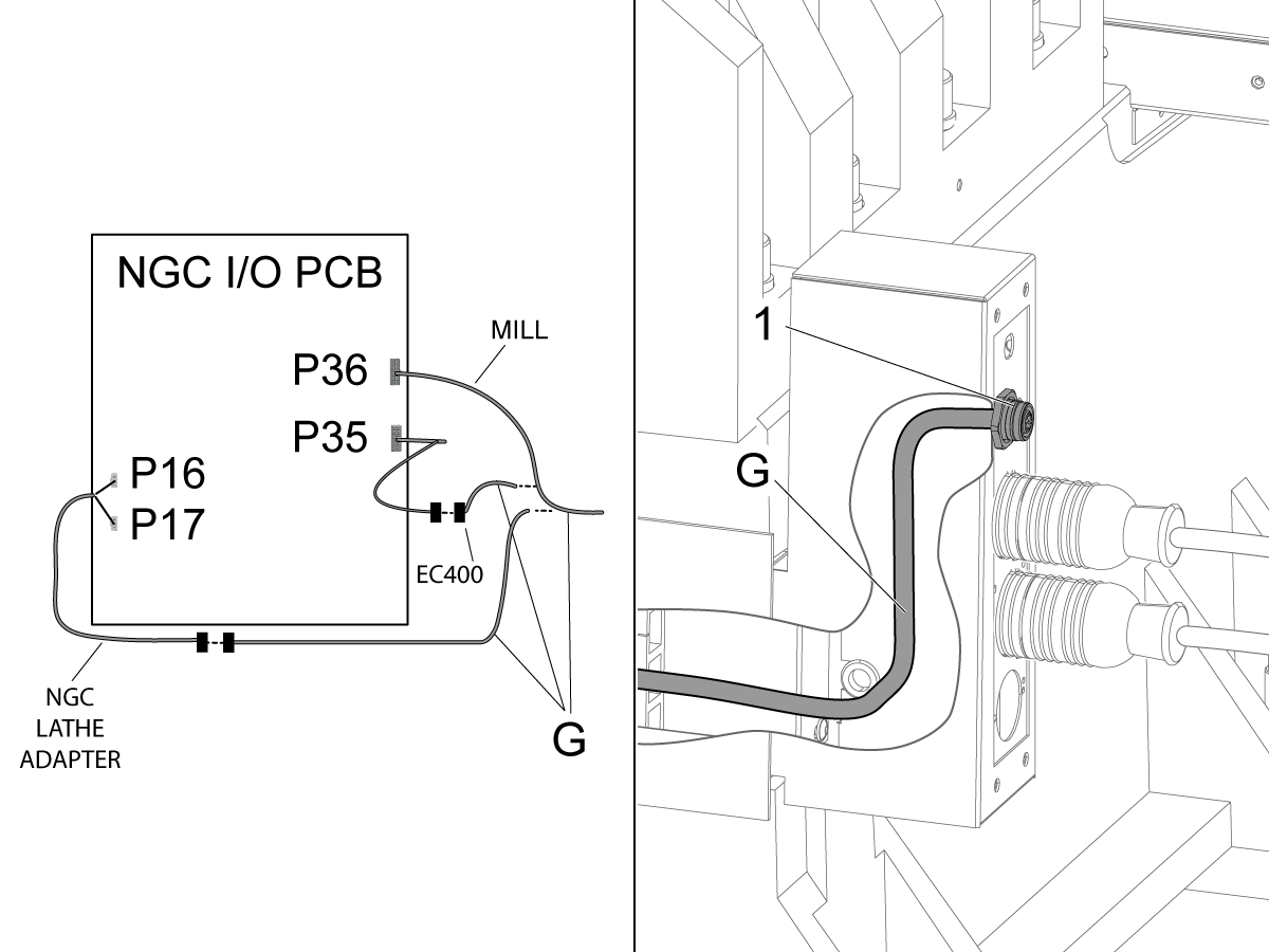

Electrical - Installation
Klasický ovládací prvek Haas:
Připojení kabelu adaptéru H do kabelové [G].
Připojení kabelu adaptéru H k konektoru P52 v I/O PCB.
Kabel nasměrujte na držák konektoru chladicí kapaliny.
 Poznámka: Konzola konektoru chladicí kapaliny se vždy nachází v blízkosti nádrže chladicí kapaliny.
Najděte umístění na konzole konektoru chladicí kapaliny, která má štítek DOPLNĚNÍ CHLADICÍ KAPALINY [1]. Namontujte druhý konec kabelu G v tomto umístění.
 Poznámka: Vyvrtat otvor na držáku chladicí kapaliny, pokud nemá toto umístění.
Řídicí systém nové generace
  • Fréza Připojení kabelu G k konektoru P36 v I/O PCB.
  • ES-400: Připojení kabelu G k P35 ohebného přívodu v i/O PCB.
  • Soustruh Použití kabelu adaptéru K na kabelu G a zapojte ji do P16 a P17 na I/O PCB.
Najděte umístění na konzole konektoru chladicí kapaliny, která má štítek DOPLNĚNÍ CHLADICÍ KAPALINY [1]. Namontujte druhý konec kabelu G do tohoto umístění.
Připojte napájecí kabel [2] k NÁPLNI CHLADICÍ KAPALINY. [1] ke KABELU [3] v držáku konektoru chladicí kapaliny.

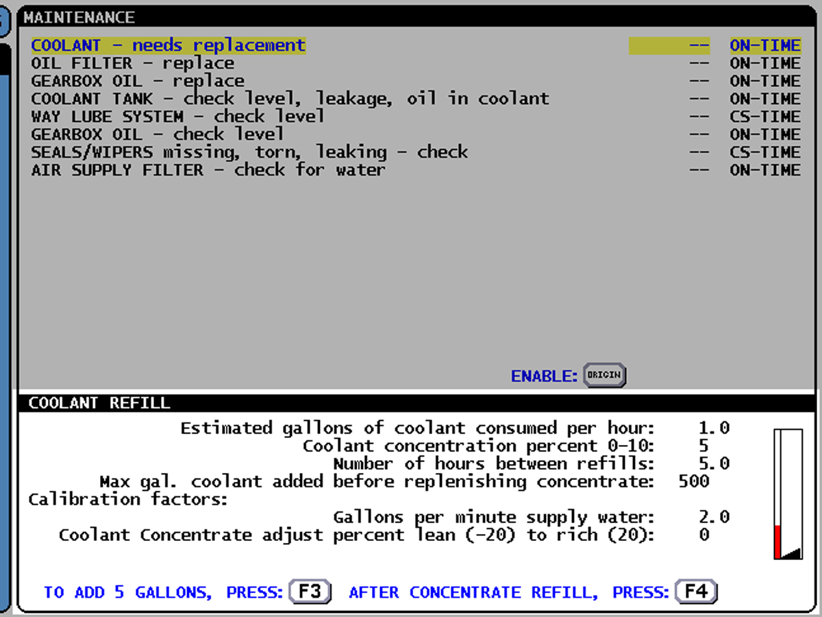

Stiskněte [DIAGNOSTIC].
Přejděte na Karta Údržba [1].
Přejděte na kartu Doplnění chladicí kapalina [2].
Vyberte Doplnění chladicí kapaliny [3].
Vyberte ON.
Stiskněte [ENTER].
Push [F4] [4] k nastavení Maximální chladicí médium od zbylého soustředění.
Stiskněte [Y].
6

Zobrazení stránky DOPLNĚNÍ CHLADICÍ KAPALINY :
Zatlačte [CURNT COMNDS]. Stiskněte [PAGE DOWN] dokud se nezobrazí stránka COOLANT REFILL .
Nastavení hodnoty:
Zvýrazněte nastavení. Zadejte hodnotu. Stiskněte [WRITE/ENTER].
Nastavení pro doplnění chladicí kapaliny:
1.0"
Nastavení Popis Výchozí hodnota Rozsah
Odhadované litry chladicí kapaliny spotřebované za hodinu 2 Jde o množství chladicí kapaliny ztracené v životním prostředí během hodiny zjištěného použití chladicí kapaliny. * 0,1-99 galonů/hod.
Procento koncentrace chladicí kapaliny 3 Toto je správná koncentrace chladicí kapaliny nutná pro aplikaci. 5 0 - 10 %
Počet hodin mezi přeplněmi 4 Jedná se o množství času mezi automatickými kapalinou. 5.0 0,1-999,8 hodin
Maxi holka. chladicí médium přidané před doplňovací koncentrát 5 Jedná se o množství směsi chladicí kapaliny, která proudí do zásobníku chladicí kapaliny předtím, než je kontejner koncentrového koncentrátu prázdný. 500 20-1000 galonů
Galony za minutu dodávka vody 6 Jde o množství vody z vodovodu. Změřte průtok vody od přívodu vody a zadejte tuto hodnotu. 2,0 0,1-99,9 galonů/min.
Koncentrát chladicí kapaliny upravit procento libové 7
Toto je přesná úprava naměřené koncentrace chladicí kapaliny. Zvyšte nebo snižte tuto hodnotu, aby měřená koncentrace chladicí kapaliny byla stejná jako hodnota koncentrace chladicí kapaliny v procentech [3]. * *
0 (-20)-20
Měřidlo snímače hladiny chladicí kapaliny 8 Tento ukazatel ukazuje hladinu chladicí kapaliny v zásobníku chladicí kapaliny. Není k dispozici Není k dispozici
Upozornění na nízký koncentrát chladicí kapaliny 9
Tento DOPLŇTE. Ikona ukazuje, kdy hodnota v Maximum galonů chladicí kapaliny přidané před doplňovací koncentrátem [5] se označuje jako 40. To vám umožní naplnit nádobu s chladicím koncentrátem dříve, než se vyprázdní.
Jakmile se hodnota změní na 0, činnost systému pro doplňování chladicí kapaliny se zastaví. To vám umožní naplnit nádobu s chladicím koncentrátem.
Aby byl systém v provozu, naplňte zásobník chladicí kapaliny dříve, než bude prázdný.
* Ovládací prvek monitoruje použití chladicí kapaliny jako množství času na čerpadlech.
**Viz postup Doplnění chladicí kapalina – kalibrace .

ASCO Brand Purge Solenoid
Stiskněte  [POWER-OFF (VYPNOUT NAÁJENÍ)].
Zavřete ventil přívodu vody k plnicí jednotce.
Askoidní čistka vzduchu ASCO:
  • Odstraňte červenou krytku [1].
  • Zatlačte sestavu solenoid cívky [2] dolů, aby se pružina uvnitř stlačují.
  • Sejměte specifikační štítek [3] posunutím.
  • Odstraňte odštěpení pružiny [4] a podsestavu ventilu [5] ze sestavy cívky [2].
  • Demontujte podsestavu ventilu [5].
  • Díly čistěte stlačeným vzduchem. Ujistěte se, že jste odstranili všechny nečistoty z vnitřku ventilu.
  • Naneste tenkou vrstvu silikonového maziva na těsnění těla [6].
  • Smontujte komponenty v opačném pořadí, v jakém byly odstraněny.
  • Otevřete primární vzduchový ventil. Dbejte na to, aby nedošlo k úniku.

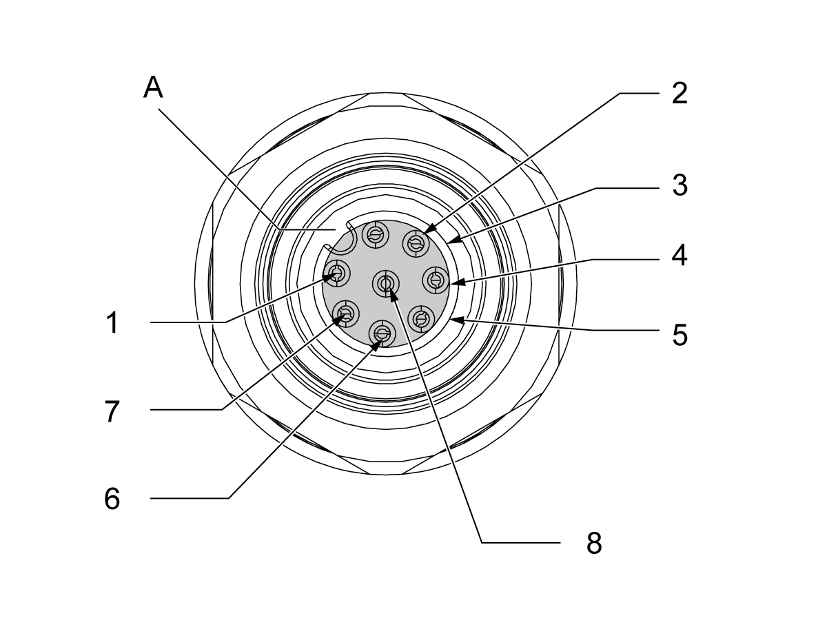

Odpojte kabel od jednotky CRA k držáku chladicí kapaliny na boku přístroje.
Pro tento úsek proveďte všechna měření napětí s přístrojem kroč. O doplnění chladicí kapaliny zobrazení, stiskněte [F3] k Přidejte 5 galonů chladicí kapaliny. Stiskněte [F3] znovu, až budete připraveni zastavit.
 Poznámka: Použijte zářez [A] ve spojnici jako referenci pro nalezení správného špendlíku.
Změřte napětí na zdroj vody [1]: Napětí mezi kolíky 2 a 5 konektoru na konzole konektoru chladicí kapaliny musí měřit 120 VAC.
Změřte napětí na koncentrát chladicí kapaliny solenoid [2]: Napětí napříč spojovacími kolíky 1 a 4 konektoru na držáku chladicí kapaliny se impulsem a vypíná po dobu 0,25 sekund při každém aktivaci. Nastavte multimetr na min/max.
Je-li správné napětí na držáku konektoru:
  1. Kabel z kromu připojte k držáku chladicí kapaliny.
  2. Vypněte zdroj vody.
  3. Měření napětí na solenoid konektorech [1 a 2]. Musí měřit 120 VAC. Není-li na solenoidů žádné napětí, je porucha solenoid kabelu z tohoto objektu na držáku chladicí kapaliny.
  4. Pokud je napětí na solenoidy správné, vyčistěte solenoidy. Přejděte k části 5.
Není-li na držáku chladicí kapaliny žádné napětí, postupujte takto: Chcete-li vyřešit potíže s PCB I/O, přejděte na příslušný odkaz níže.
