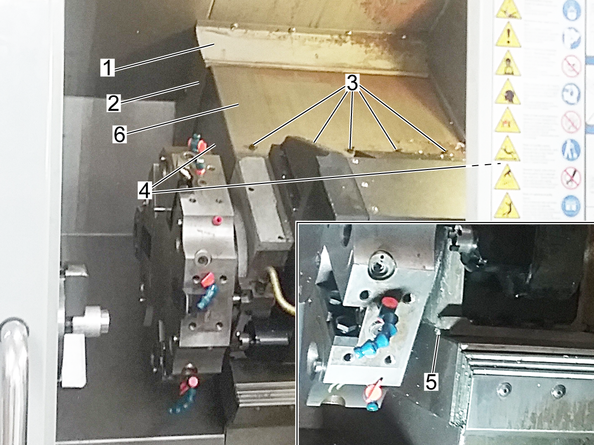

Odstranit kryty pro přístup  spojka motoru revolverové hlavy.
Pro SL A HL stroje, odstraňte kryty takto:
  • Odstraňte zadní kryt [1].
  • Odstraňte (3) šrouby [2], jak je znázorněno na obrázku.
Tento krok platí pro SL Stroje
  • Sejměte horní stěrač [1] a Stírač na levé straně [2].
  • Vyšroubujte šrouby pro potah [6] takto: Odstraňte šrouby (5) v horní části [3]. Poté odstraňte (3) šrouby z obou stran [4]. Vyšroubujte šroub [5] v levé dolní části.
  • Sejměte kryt [6] ze zadní části přístroje.
Tento krok platí pro ST-10
  • Odstranit kryty v uvedeném pořadí
  • Sejměte kryty [1, 2 3] na zadní straně stroje.
  • Sejměte kryty a stěrky [4, 5 6] poblíž pravé strany revolverové hlavy.
 Poznámka: Stírač [4] je nahoře a na každé straně je Stírač [4].

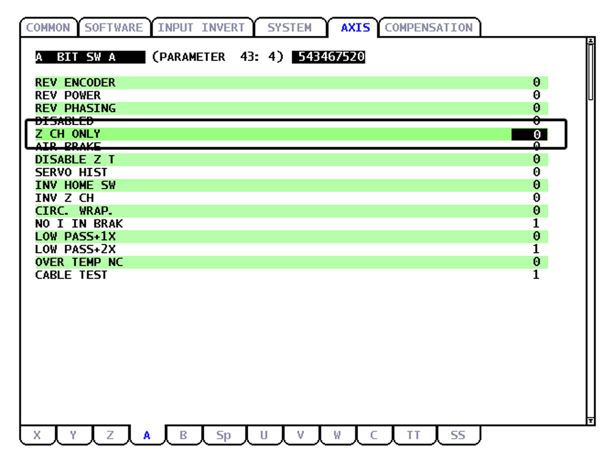

Změňte nastavení 7 na OFF. Změňte parametr 43:4 (Z CHANNEL ONLY) na 1.
To způsobí, že nulový kanál kodéru motoru nastaví nulovou pozici při stisknutí [ZERO RETURN] a potom A v další instrukci.
Vydání [EMERGENCY STOP].
Stiskněte [RESET]. Stiskněte [ZERO RETURN]. Push [A]a zatlačte [SINGLE]. Tím se zarovná elektronický nulový kanál s polohou mechanického spínače a upínejte revolverovou hlavu.

Změnit Parametr 43:4 (Z CH ONLY) zpět na 0.
Změňte Nastavení 7 zpět na ON.
