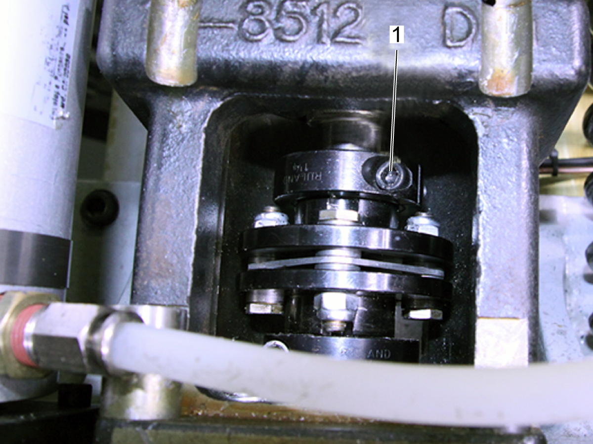

Brug skruetrækkeren eller tommelfingeren til at dreje koblingen for at få adgang til koblings skruen [1].
Løsn koblings skruen til kraven på siden tæt på motoren.

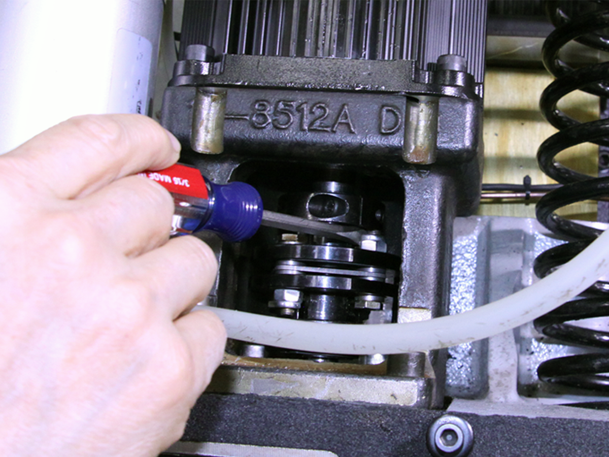

Brug en skruetrækker eller tommelfingeren til at dreje på koblingen for at dreje revolverhovedet i næste trin.
7
Drej koblingen, indtil revolverhovedet er på værktøjsstationen 1 position.

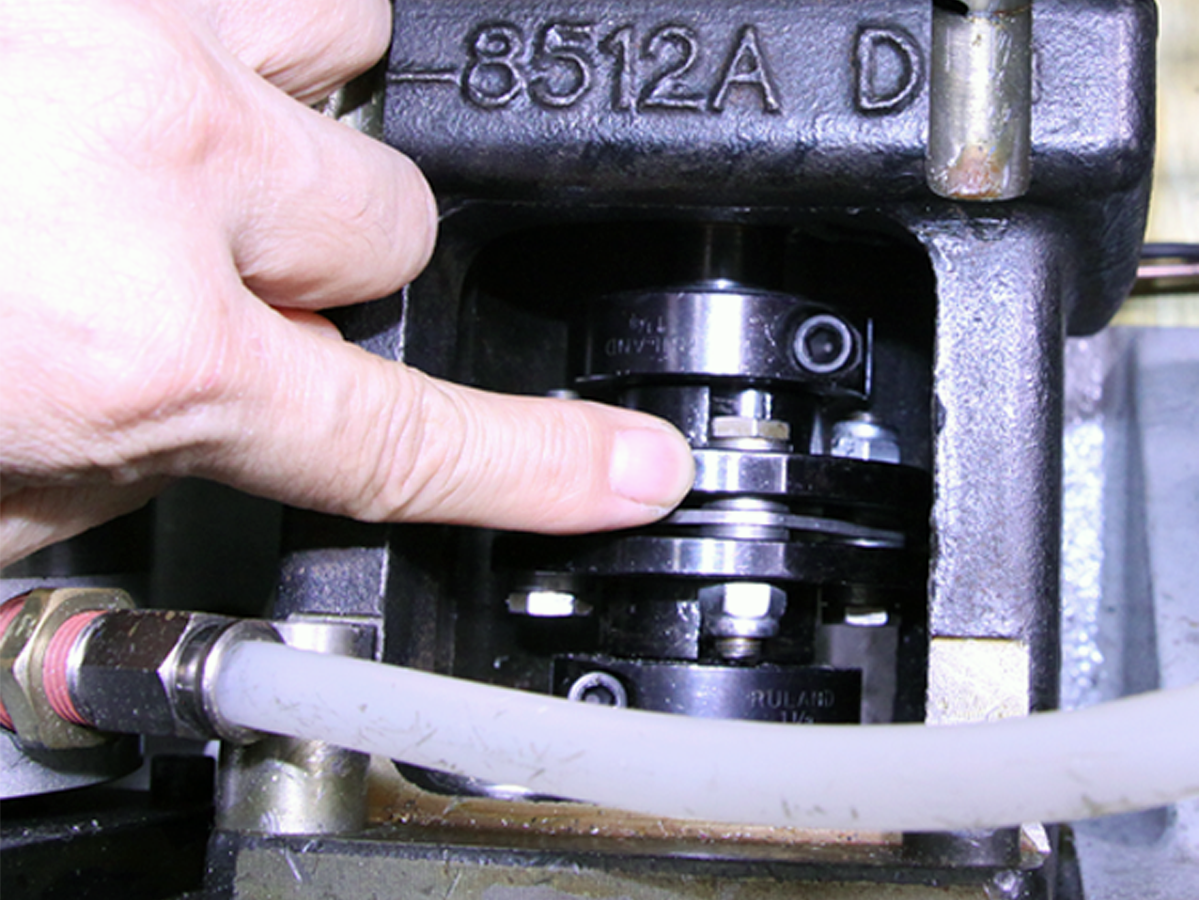

Drej koblingen manuelt til venstre og til højre for at mærke afstanden til den frie bevægelse. Drej koblingen til den omtrentlige midten af den frie bevægelse.
 Bemærk: Hvis du ikke kan dreje koblingen med din hånd, skal du bruge en flad skruetrækker til at tænde for koblingen.

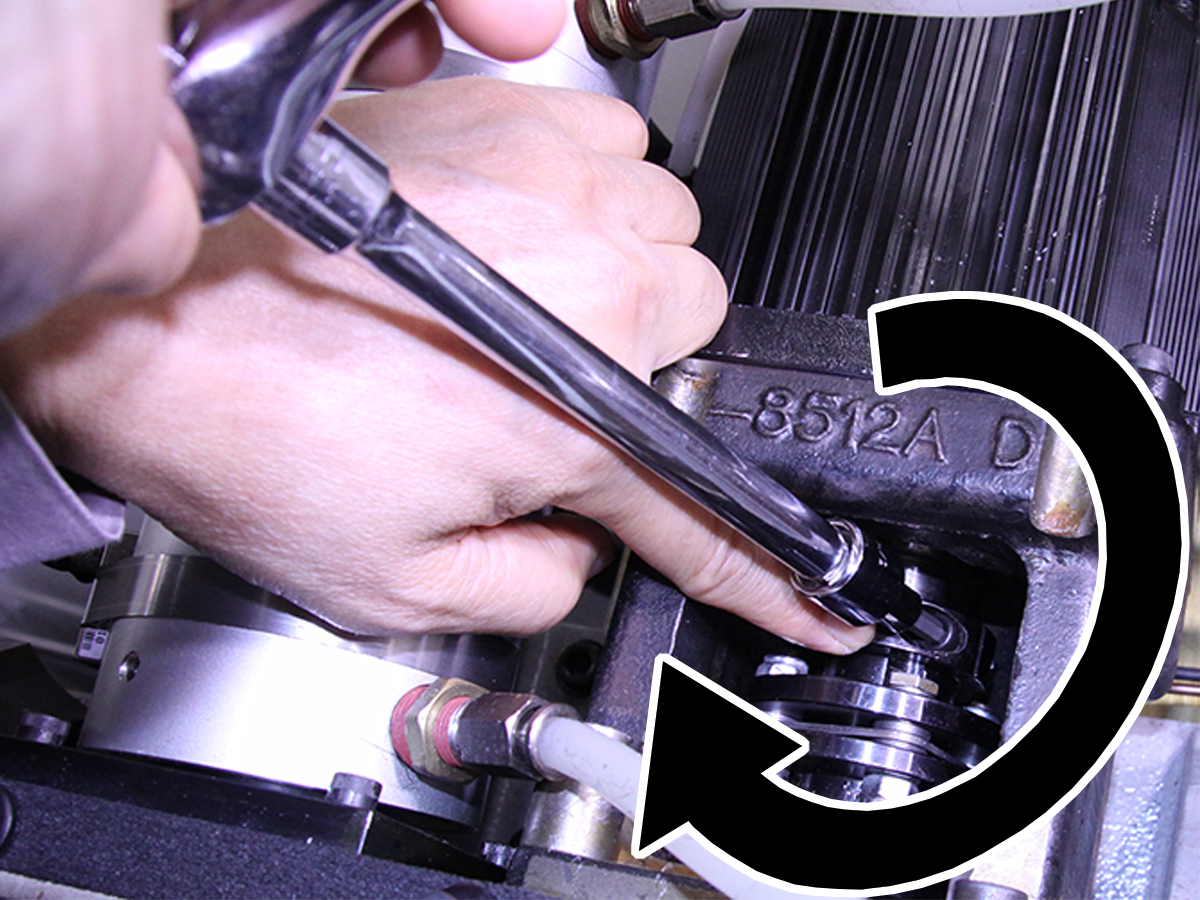

Hold koblingen i midten, mens du drejningsmoment koblings skruen til 15 ft-lb (20 nm).
