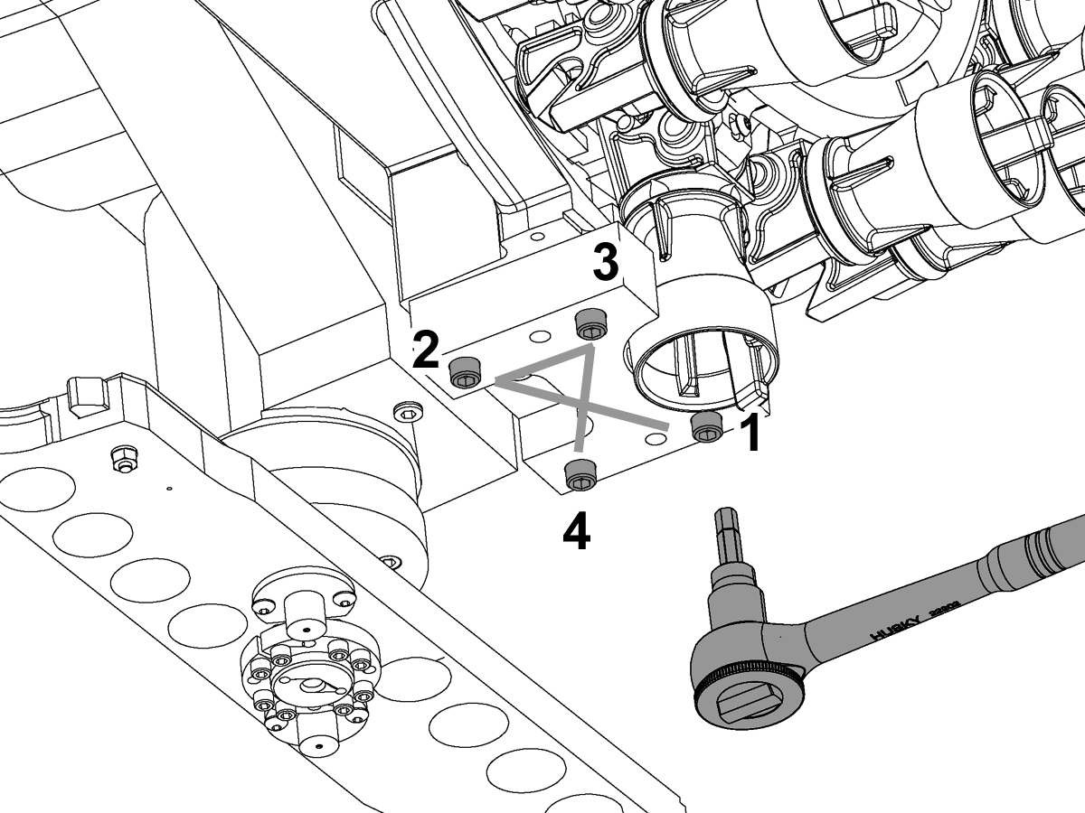

16
Pomocí (4) šroubů vložte doraz kapsy nástroje.
17
V příčném vzoru utáhněte šrouby momentem 50 ft-lb (68 Nm).
