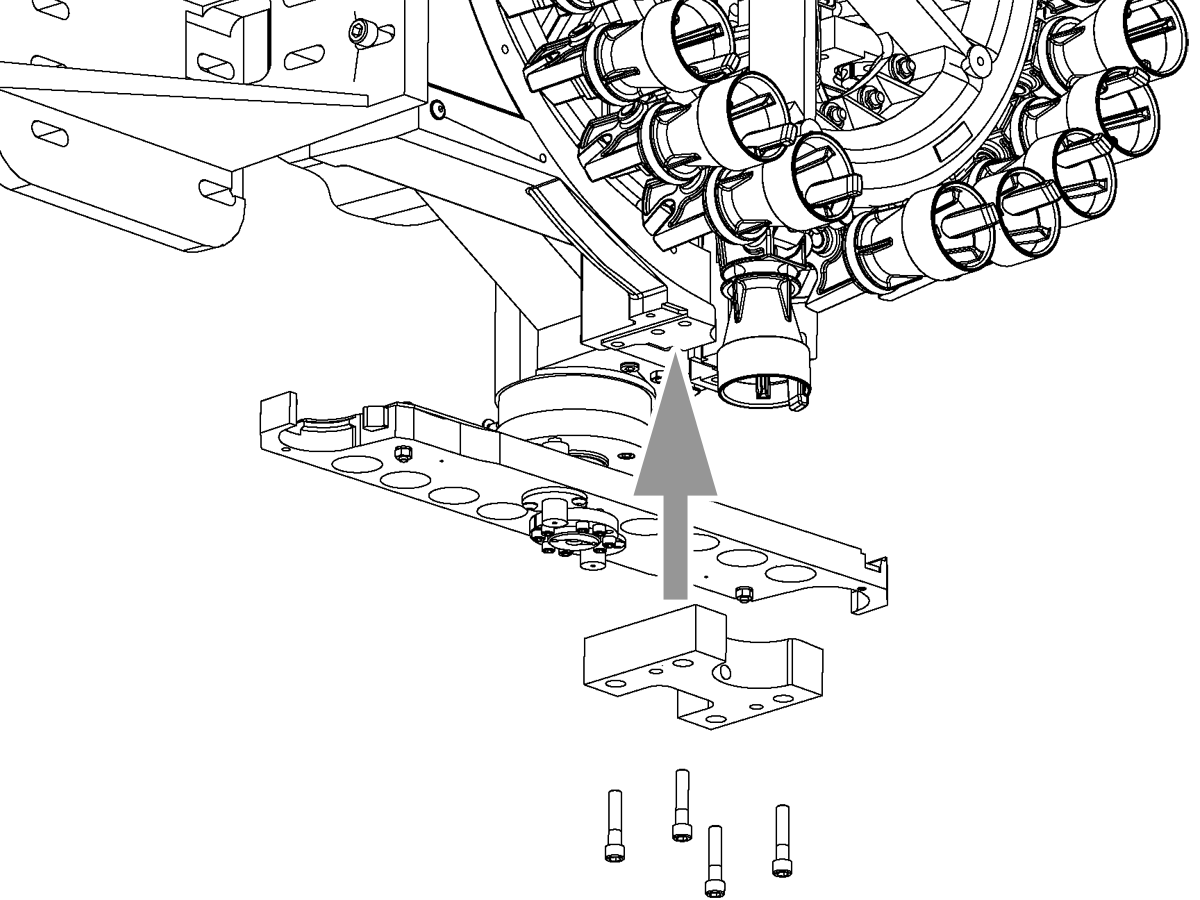

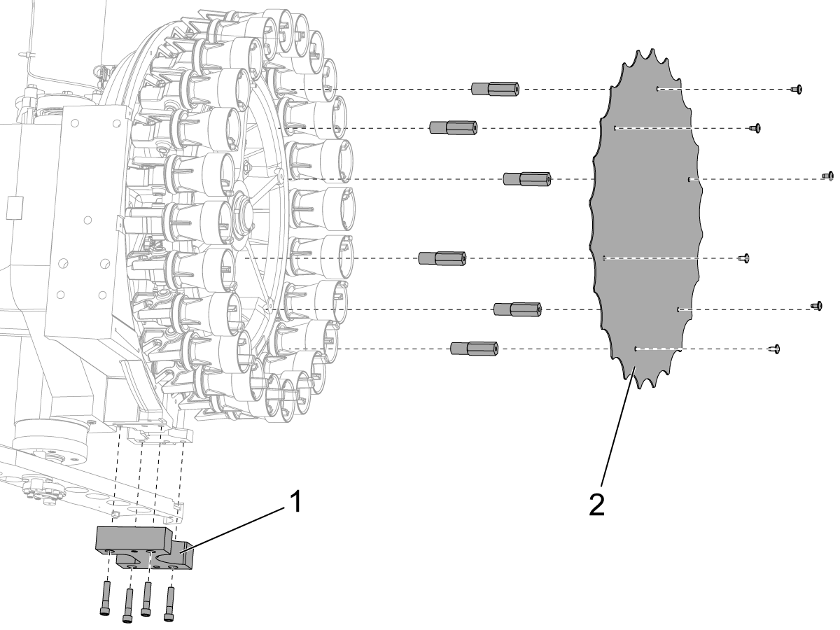

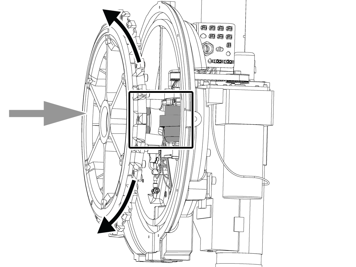

Odstranite ploščo karusela [2].
Odstranite zaporo žepa orodja [1].

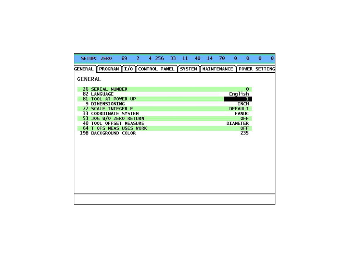

Spremenite nastavitev 81 na 0, da preprečite premikanje karusela.

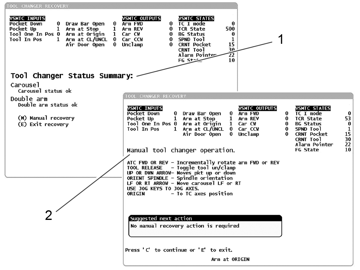

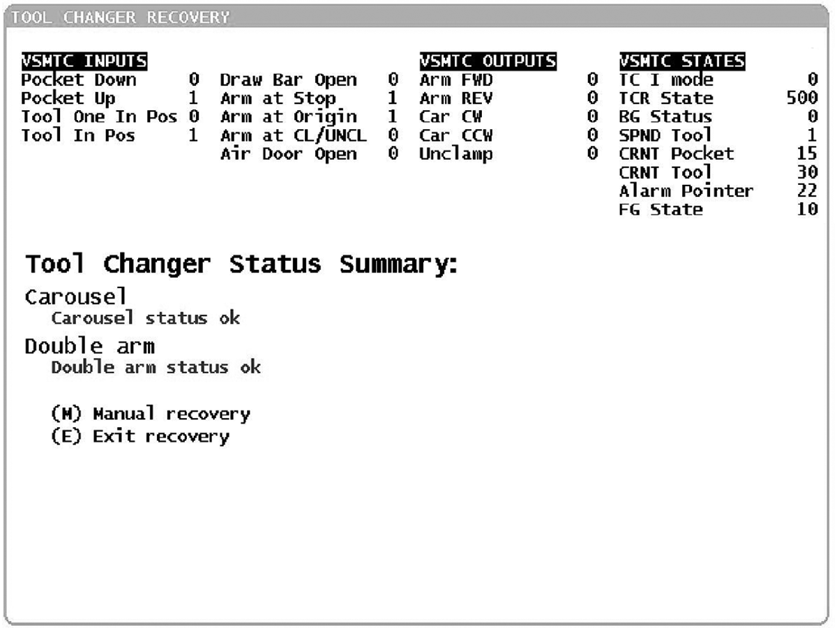

Pojdite v način  DEBUG  (odpravljanje težav).
Pritisnite [RECOVER], da se prikaže ekran TOOL CHANGER RECOVERY (povrnitev menjalca orodja) [1].
Pritisnite [M] za programsko opremo 17.XX in novejše različice.
Trikrat pritisnite [Y] za programsko opremo 16.XX in starejše različice.
Na prikazovalniku se prikaže zaslon za ročno upravljanje menjalca orodja [2].

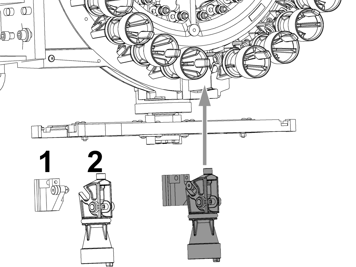

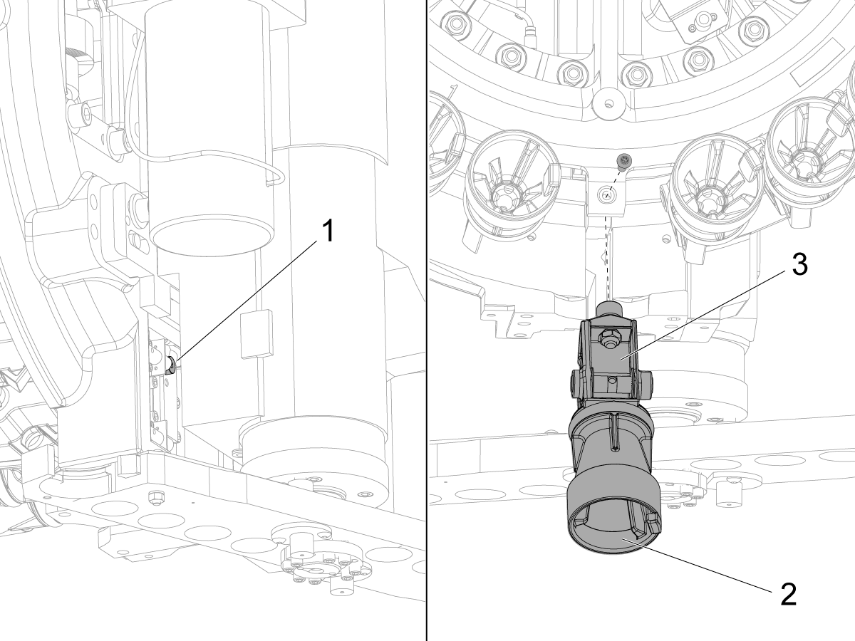

Pritisnite puščico [DOWN] za spust žepa orodja.
PritisniteUSTAVITEV V SILI.

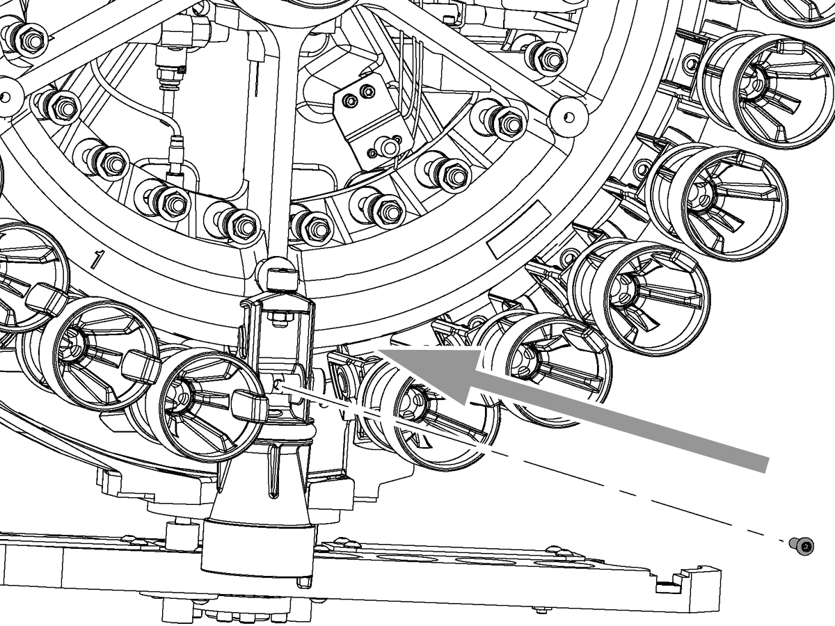

Odstranite ramenski vijak [1].
Odstranite žep orodja [2] in drsnik žepa orodja [3] iz karusela.

Pritisnite [RECOVER], da se premaknete v način TOOL CHANGER RECOVERY  (povrnitev menjalca orodja).
Na prikazovalniku se prikaže zaslon za ročno upravljanje menjalca orodja.

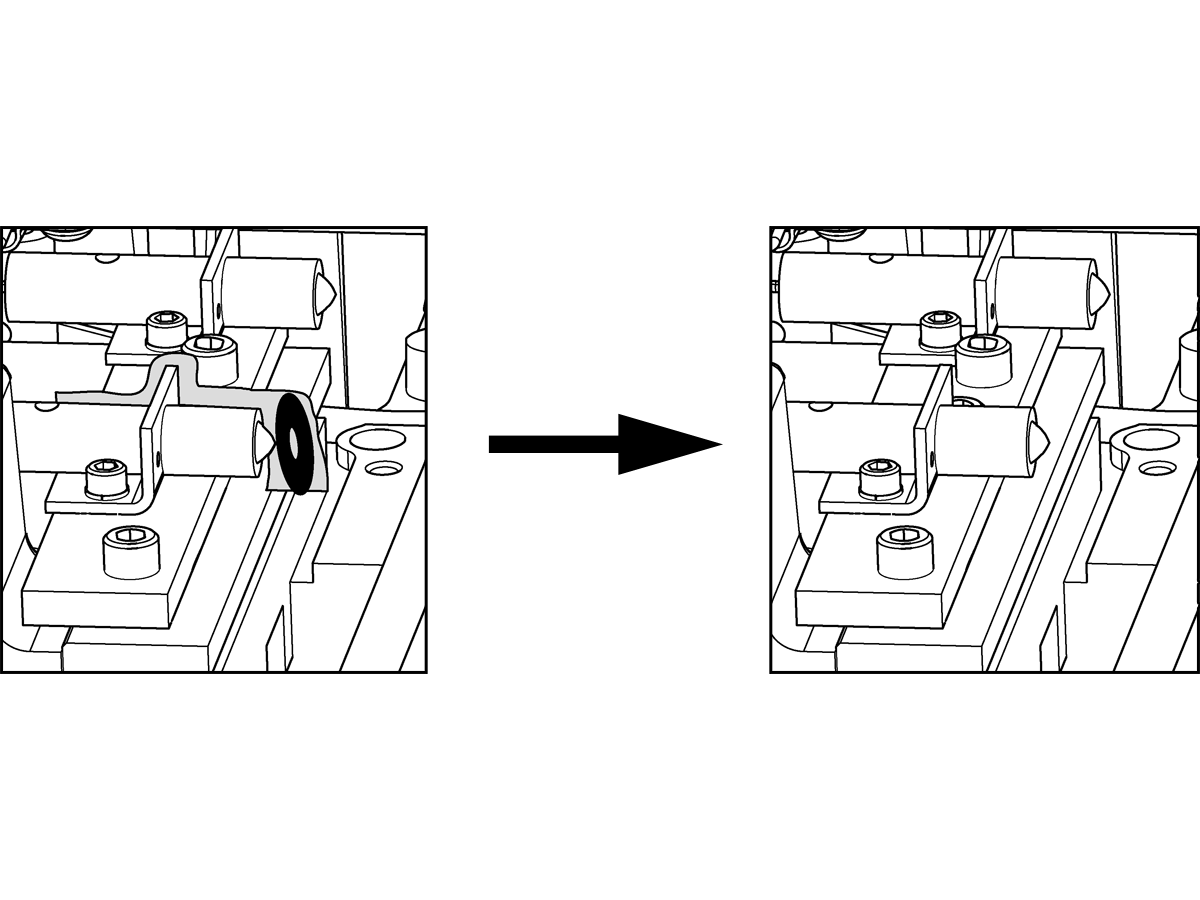

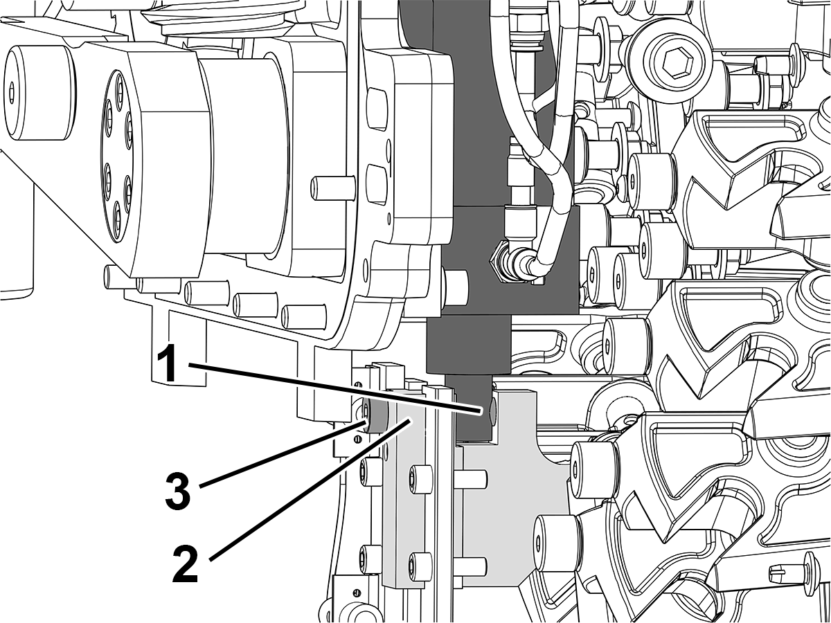

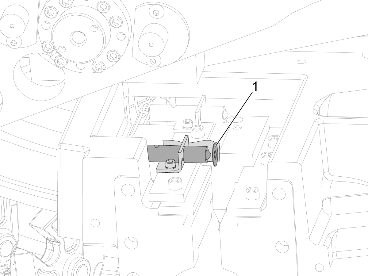

S trakom pritrdite kovinsko podložko [1] na stikalo za bližino žepa navzgor, da aktivirate stikalo.
Prepričajte se, da je vrednost stikala za dvig žepa 1 .
Če vrednost ni 1, se prepričajte, da je kovinska podložka v položaju za vklop stikala.
Pritisnite puščici [LEFT] ali [RIGHT] ], da karusel zavrtite v naslednji žep orodja, dokler ni vrednost senzorja orodja v položaju  1.

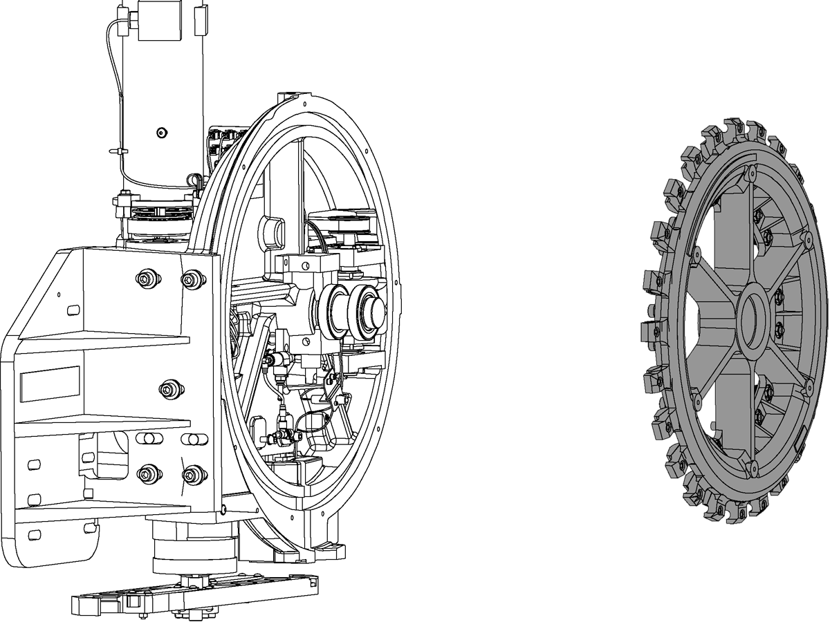

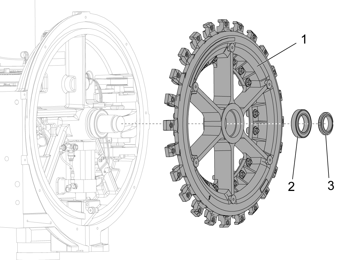

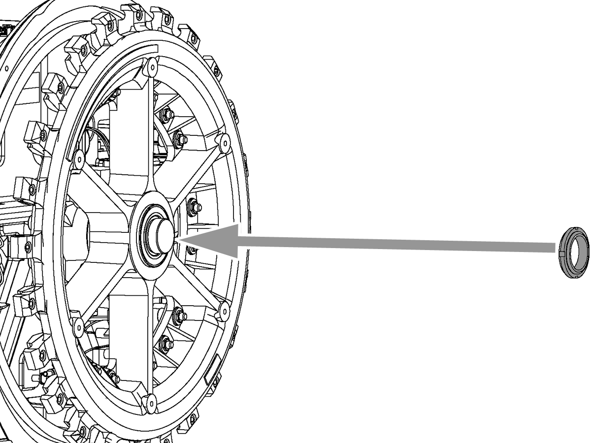

Uporabite vtičnico »bearhug« P/N T-1357/B, da odstranite ležaj [2] zaklepno matico gredi karusela [3].
Odstranite karusel [1] z gredi.
Sprostite [EMERGENCY STOP].
Namestitev

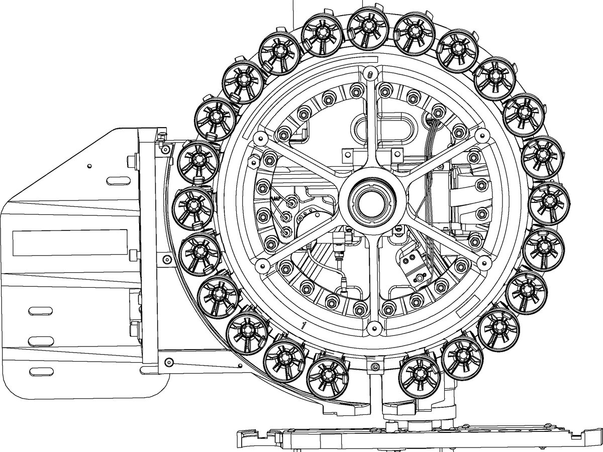

Premaknite ležaje [1] in dročnike [2] na nadomestni karusel.
Pritrdite (6) distančnikov [3].
Namestite karusel na gred.
Obrnite karusel, da poravnate valjčne ležaje [4] z gredjo bobna [5].
Uporabite vtičnico "bearhug" (P/N T-1357/B).
Namestite varovalno matico gredi karusela.
Z navornim ključem pritrdite varovalno matico gredi na 85 ft-lb (115 Nm).

Pritisnite [RECOVER] za vstop v način MANUAL TOOL CHANGER RECOVERY (ročna povrnitev menjalca orodja).
Na prikazovalniku se prikaže zaslon TOOL CHANGER RECOVERY (povrnitev menjalca orodja).
Pritisnite [M] za programsko opremo 17.XX in novejšo.
Trikrat pritisnite [Y] za programsko opremo 16.XX in nižjo.

Odstranite kovinsko podložko iz senzorja bližine žepa.

Spremenite nastavitev 81 na [1].

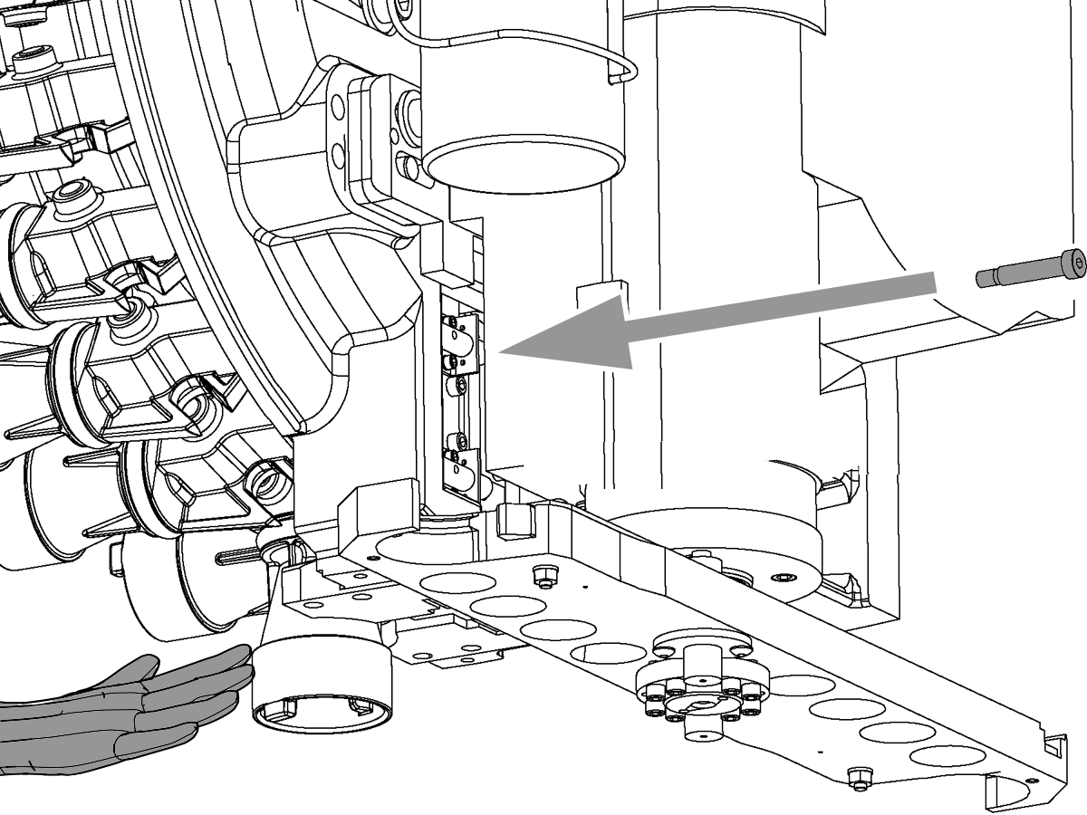

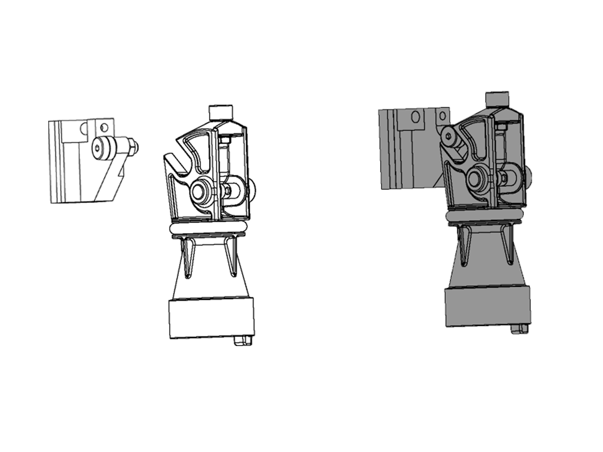

Skupaj namestite drsnik [1] in zadnji žep orodja [2].
Opomba: Na sliki v naslednjem koraku je prikazan večji pogled na sklop.
12
Žep orodja in drsnik se prilegata skupaj, kot je prikazano.
13
Vstavite vijak žepa orodja.
14
Držite žep navzdol. To poravna luknjo v gredi zračnega cilindra z luknjo za drsnik.
Vstavite ramenski vijak skozi luknjo.
Opomba: Na sliki v naslednjem koraku je prikazan sklop z druge strani.
15
Luknja v gredi zračnega cilindra [1] se poravna z luknjo za drsnik [2]. Ta poravnava vam omogoča vstavljanje ramenskega vijaka [3].
Privijte ramenski vijak.

Večkrat pritisnite puščici [UP] in [DOWN]. Prepričajte se, da se žep pravilno premika navzgor in navzdol.
Pritisnite [E], da zapustite način MANUAL TOOL CHANGER RECOVERY (ročna ponastavitev menjalca orodja).
Pritisnite [MDI]. Pritisnite [ATC/FWD] ali [ATC/REV]. Prepričajte se, da menjalnik orodja deluje pravilno.
