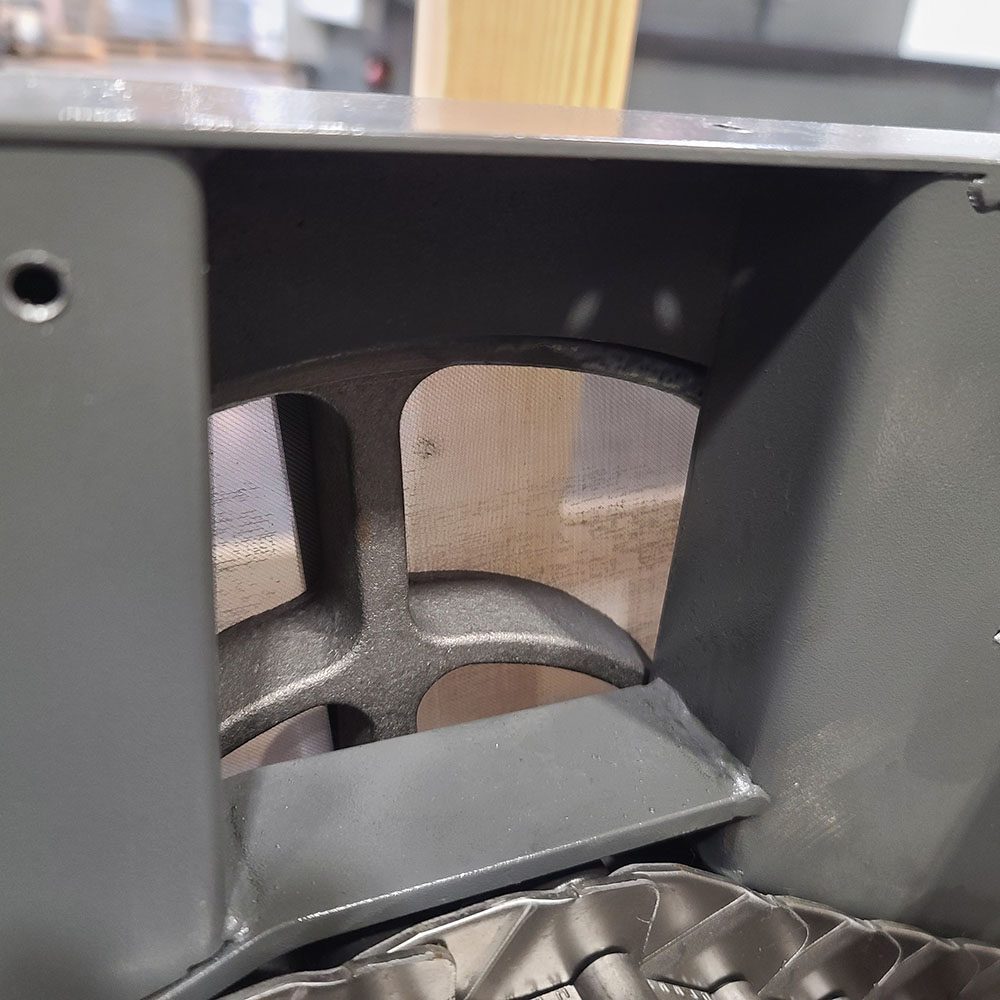

Späne-Scheibenfilter
Der Scheibenfilter (rechts) dreht sich, sobald der Förderer läuft, und sammelt im Kühlmittel treibende Späne ein. Das Kühlmittel wird durch die Seite gepumpt und die Späne werden zurück auf das Förderband und anschließend in das Spänefass befördert.
Der Scheibenfilter funktioniert wie ein Ölabscheider, nur eben für Späne. Er sammelt bereits im Kühlmittel treibende Späne ein, holt sie aus dem Tank heraus und führt sie auf das Förderband zurück.
  • 24-Maschenfilter aus Edelstahl
  • Filterablagerungen größer als 686 µm
So funktioniert es
Das Sieb des CDF Späne-Scheibenfilters verfügt über Aussparungen auf der Seite, die in das Innere des Kühlmitteltanks gerichtet sind. Im Kühlmittel schwimmende Späne werden durch den normalen Kühlmittelfluss in die Aussparungen getrieben. Durch die Drehung der Scheibe werden die Späne aus dem Tank gehoben und dann zurück auf das Förderband gespült, um anschließend entfernt zu werden.
Die dazugehörige Pumpe sorgt dafür, dass das Kühlmittel wieder durch den Scheibenfilter fließt, um die eingesammelten Späne auf das Förderband zu spülen, damit sie anschließend aus der Maschine entfernt werden können.
