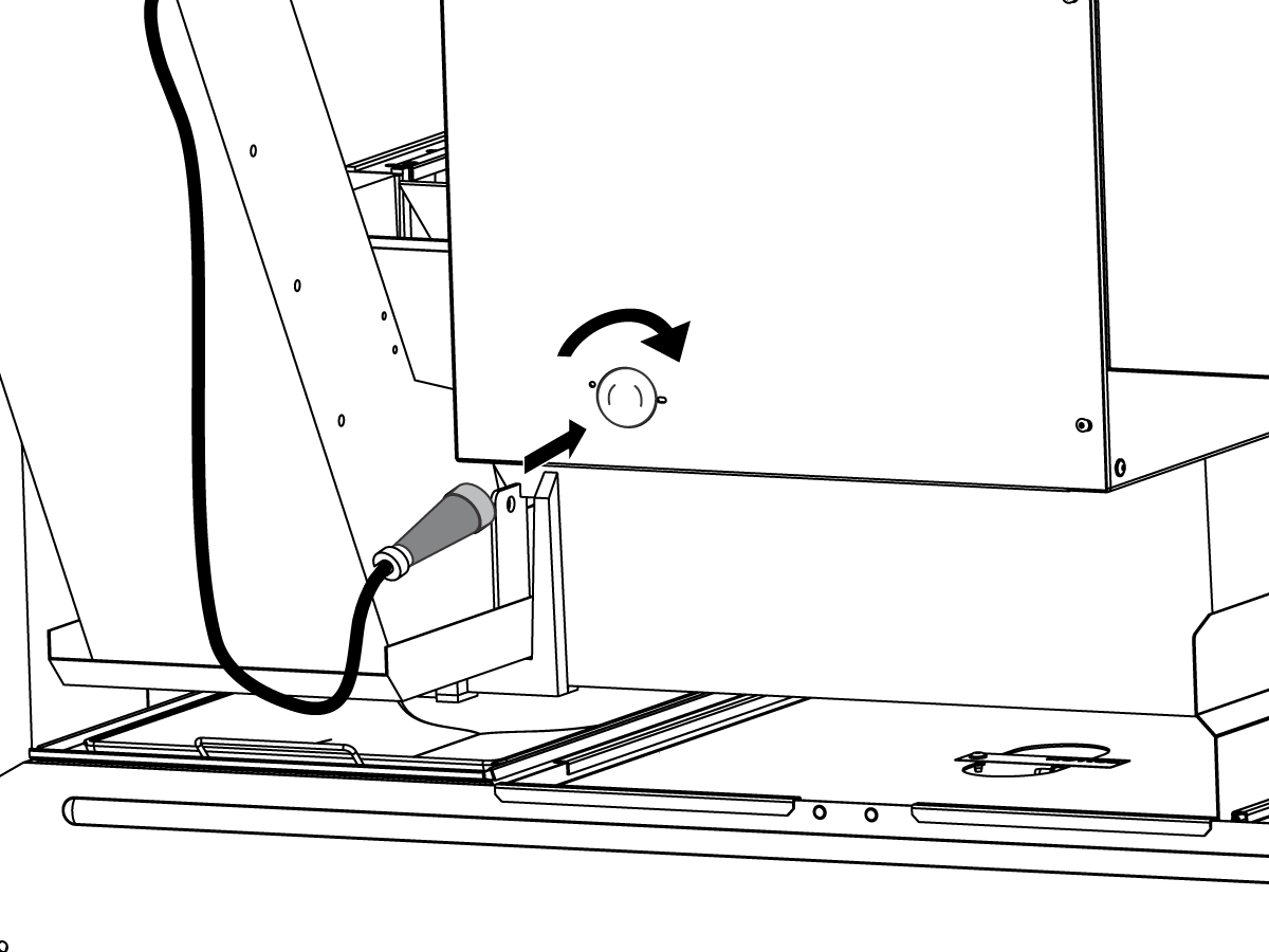

Schließen Sie das Stromkabel des Späneförderers an die Anschlussklemme des Gehäuses an.
Bei den Maschinen ST-10 und ST-15 befindet sich die Anschlussklemme auf der rechten Seite der Maschine [1].
Bei ST-20 und größeren Maschinen befindet sich die Anschlussklemme auf der Rückseite der Maschine an der Seite des Späneförderers [2].
Hinweis: Stellen Sie sicher, dass Sie das Stromkabel des Späneförderers an den richtigen Anschluss anschließen. Sie können die Klemme anhand der Form der Erdungsklemme [3] identifizieren.
Wenn Sie das Netzkabel anschließen, schieben Sie den Stecker in die Klemme und drehen Sie den Stecker im Uhrzeigersinn [4], um die Verbindung zu verriegeln.
Hinweis: Sollten Sie das Netzkabel zu irgendeinem Zeitpunkt entfernen müssen, müssen Sie den Stecker vor dem Abziehen gegen den Uhrzeigersinn drehen.
