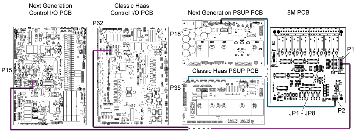

Hintergrund
das 8M Relay PCB ist eine Option, die (8) zusätzliche Ausgänge zur I/O-Leiterplatte hinzufügt. Zusätzliche Ausgänge können zur Aktivierung von Sonden, Hilfspumpen oder Spannvorrichtungen verwendet werden.
Detaillierte Beschreibungen zu allen M-Codes und Funktionen im Zusammenhang mit der 8M-Option finden Sie in der Bedienungsanleitung.
 notiz: Die 8M Leiterplattenoption bietet keine Ausgangsspannung, sondern nur NC oder NO Schaltpunkt für die Benutzeroberfläche.

Eingangsspannungsprüfung
Korrekturmaßnahme
Messen Sie die Spannung bei P2 auf der 8M-Leiterplatte. Verwenden Sie ein Multimeter mit Nadelspitzensonden. Die Spannung muss 12 VDC betragen.
 notiz: Messen Sie die Spannung nicht, wenn das Kabel getrennt ist.
Wenn die Spannung nicht korrekt ist, messen Sie die Spannung bei P35 auf der PSUP-Platine. Die Spannung muss 12 VDC betragen.
Wenn die Spannung korrekt ist, ist Kabel 860 fehlerhaft. Wenn die Spannung nicht korrekt ist, beheben Sie die PSUP-Platine.
