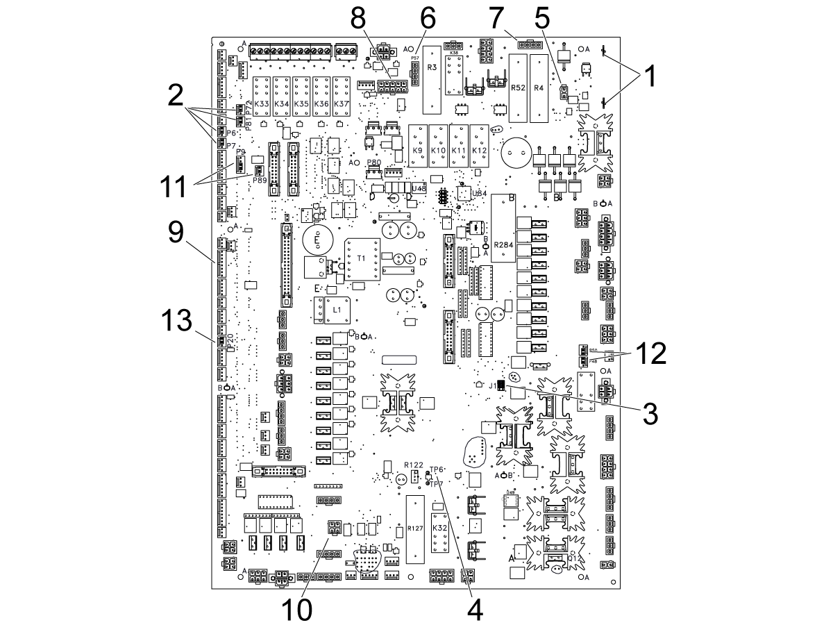

Ubicaciones de los componentes:
  1. R310
  2. P6, P7, P72, P81
  3. J1
  4. TP6 & TP7 en R122
  5. J2
  6. P57
  7. P87
  8. P77
  9. P15
  10. P83
  11. P9, P89
  12. P48, P50
  13. P20

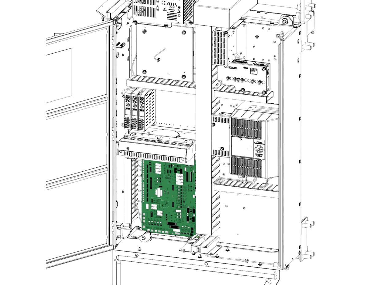

Retire o abra la cubierta del PCB de E/S.
Registre la letra de versión de la PCB de E/S de la placa.
Asegúrese de que todas las conexiones de cables tengan las etiquetas correctas. Registre la posición de los puentes de derivación push-on [1] en la placa PCB de E/S. Desconecte todos los cables.
Retire la PCB de E/S. Coloque la PCB de E/S en la bolsa de la PCB de E/S de reemplazo.

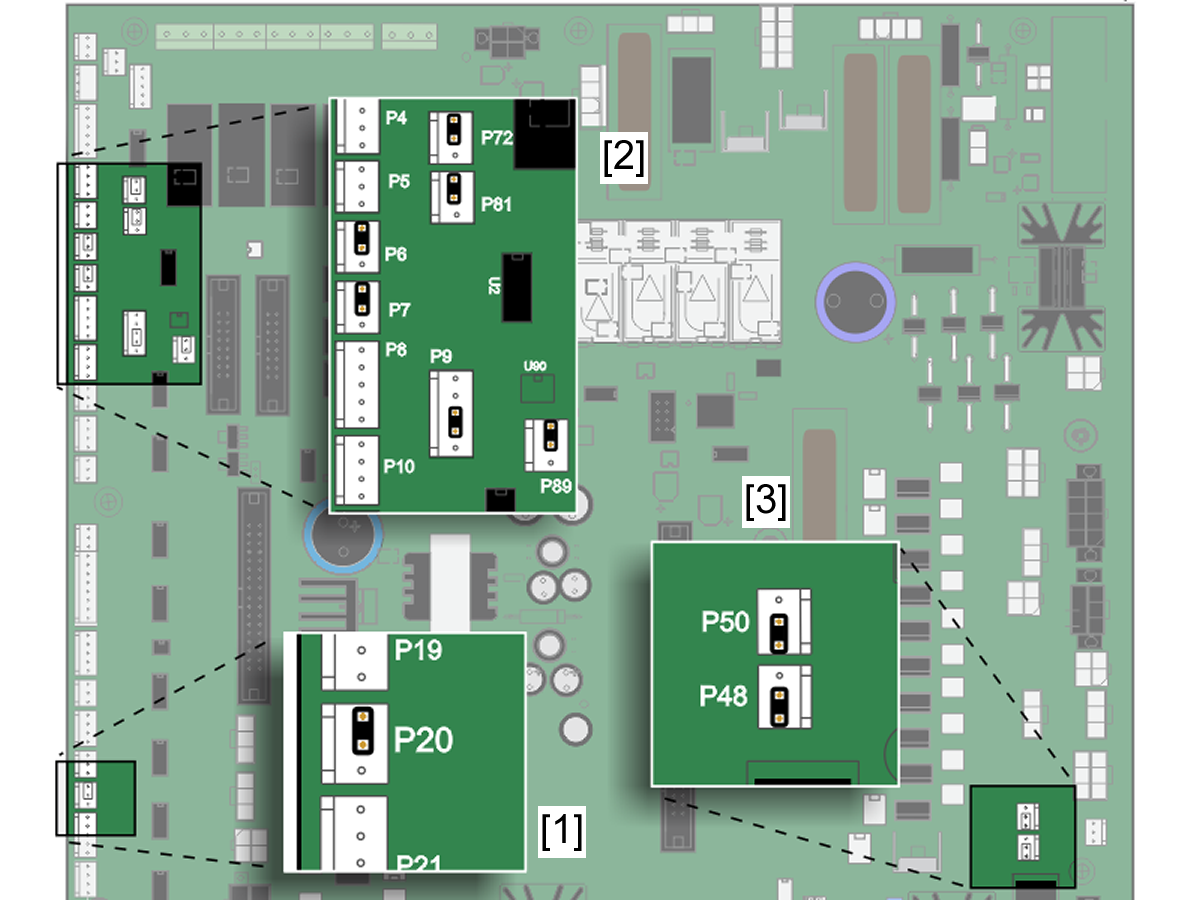

EMERGENCY STOP,  REMOTE INPUT, DOOR INPUTS AND COOLANT OVERHEAT JUMPERS
Instale la nueva PCB de E/S. Conecte los cables y puentes de derivación que desconectó de la PCB de E/S original.
Conecte un puente de derivación a cualquier conector de entrada de Emergency Stop (Parada de emergencia) no utilizado (P6, P7, P72, P81) [2].
Además, conecte un puente de derivación a estos conectores si no se utilizan:
  • Segunda entrada remota suelta (P20) [1]
  • Entradas adicionales del interruptor de la puerta (P9, P89) [2]
  • Conectores P48 y P50 [3]

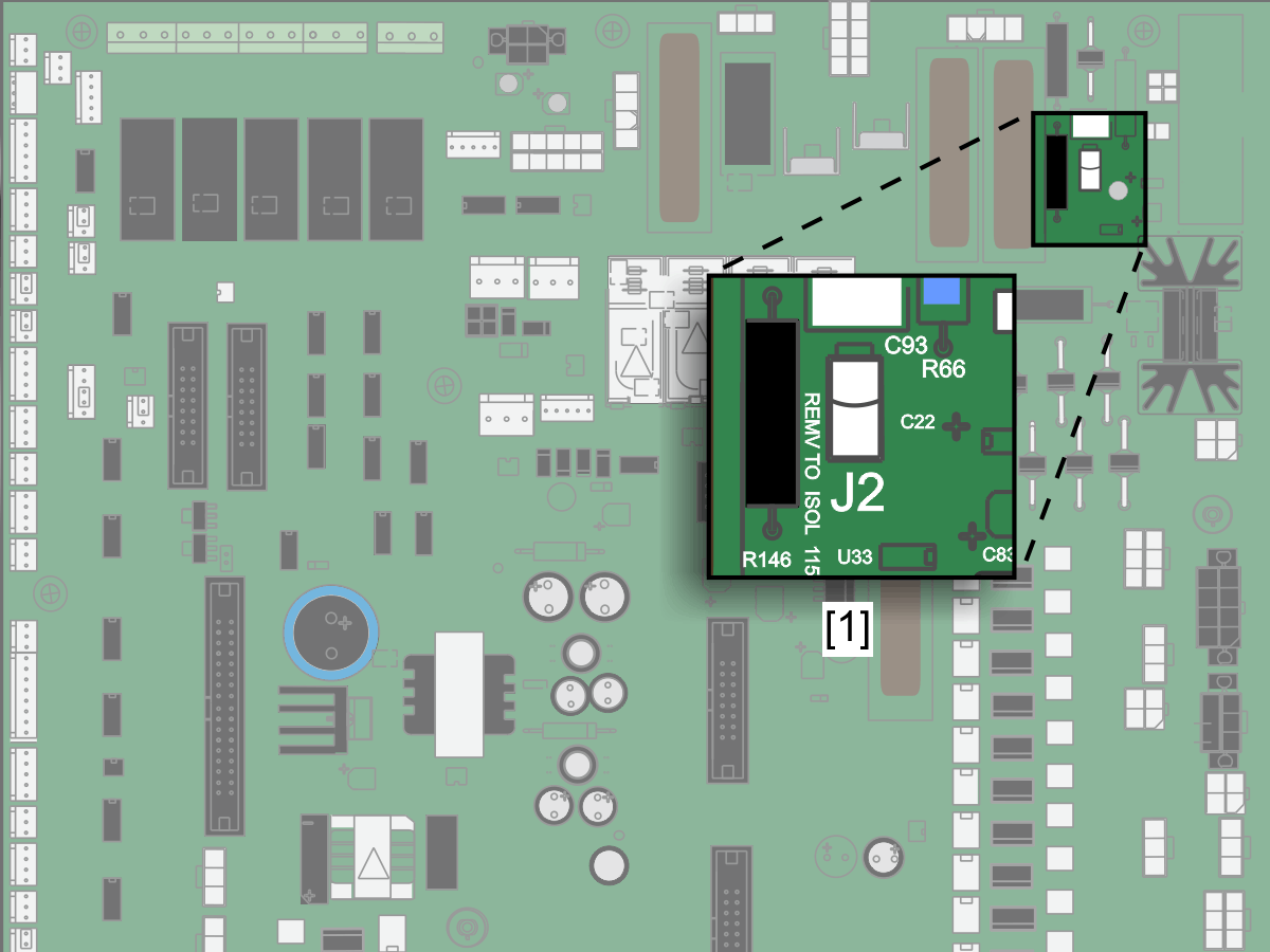

PUENTE DE DERIVACIÓN J2
El puente de derivación en J2 [1] es solo para servicio.
  • Al sustituir una PCB-U/ de E/S por PCB-CA de E/S, compruebe si hay un puente de derivación en J2. La nueva placa debe coincidir con la antigua.
Precaución: el uso incorrecto del puente de derivación provocará daños en el conector, disparo del disyuntor o una alimentación de CA flotante no segura.

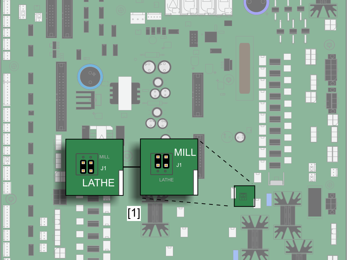

CONFIGURACIÓN DE LA FRESADORA Y DEL PUENTE DE DERIVACIÓN DEL TORNO
  • Ajuste los puentes de derivación en J1 [1] en la posición MILL al sustituir una PCB-S de E/S o PCB-T de E/S para fresadoras y tornos.
  • Al sustituir una PCB-U de E/S por PCB-CA de E/S, coloque los puentes de derivación en la misma posición que en la placa antigua.

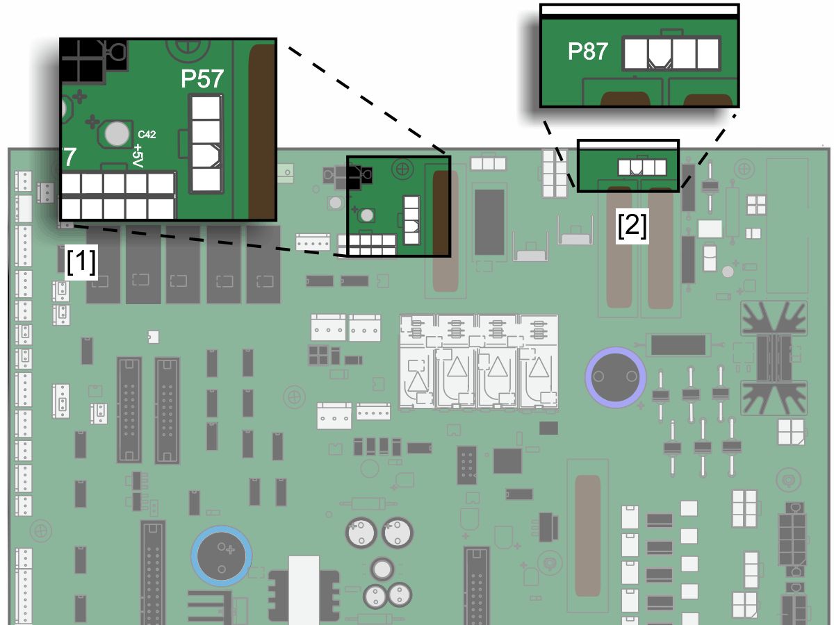

CAMBIADOR DE HERRAMIENTAS
Si no hay ningún cable conectado a P57 [1], conecte el cable de puente de derivación TC (33-0809A).
Si P57 tiene un cable, conecte el cable del puente de derivación TC (33-0809A) a P87 [2]. Si el cable en P57 es demasiado corto, utilice el cable más largo (33-8626A) suministrado en el kit de servicio.

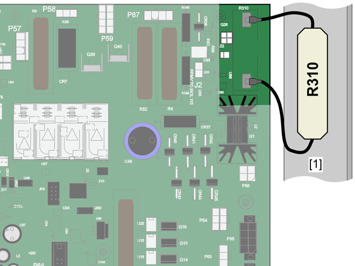

MÁQUINAS DE LA SERIE EC:
  • Asegúrese de que haya una resistencia de regeneración independiente conectada a R310 [1] en la PCB con el cable 33-0318. La polaridad no es un problema. Monte la resistencia utilizando un orificio existente en la pared trasera del armario de control a la izquierda del regulador tipo vector o en la cubierta de PCB de E/S si hay una ubicación disponible.

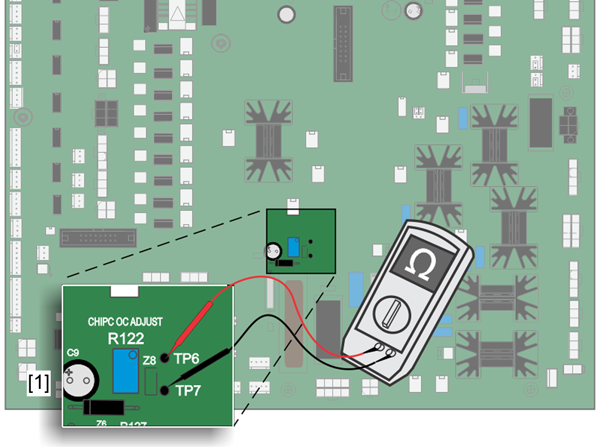

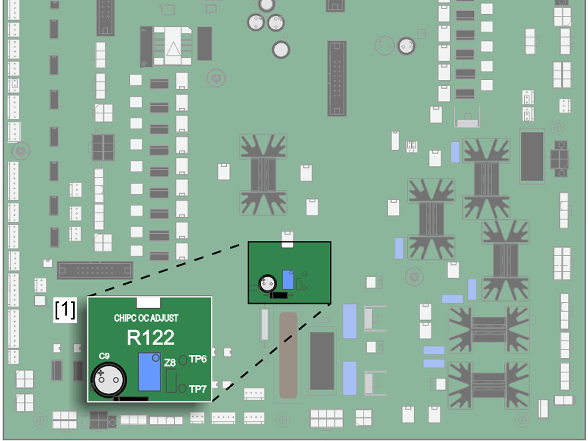

CINTA TRANSPORTADA Y EXTRACTOR DE VIRUTAS SIN-FIN
Use un ohmímetro digital entre TP6 y TP7 en la posición R122 [1] para medir la sobrecorriente del extractor de virutas.
  • Ajuste la sobrecorriente a 3 kOhm +/-100 Ohm para los extractores de virutas tipo (auger) y de una fase.
  • Ajuste la sobrecorriente a 4,5 kOhm +/-100 Ohm para los extractores de virutas de una fase, tipo transportador del torno.

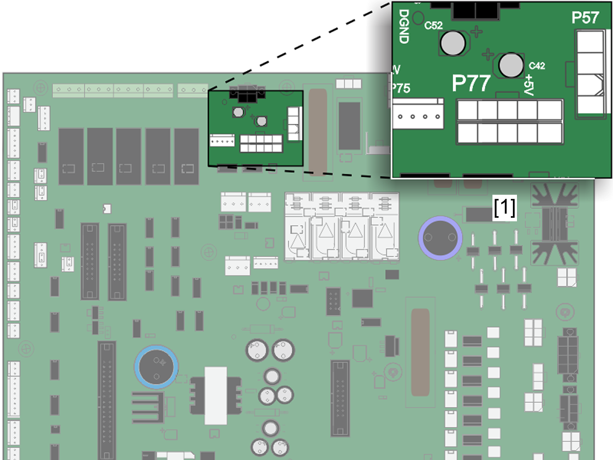

SONDAS Y WIPS
Si hay un cable conectado a P77 [1] en la PCB de E/S antigua, busque el número de cable. Ambos adaptadores se suministran con el kit de servicio.
*para LPRO-R, es posible que tenga que cambiar los cables marrón y marrón/blanco de la interfaz de la sonda. Consulte Instalación de la sonda del torno ST-10/20/30 o Instalación de la sonda del torno ST-40 para obtener más detalles.
Nota: Si el kit de servicio tiene adaptadores 33-0607 y 33-0613, los conectores negros de 8 clavijas deben ser reelaborados en 33-0607A y 33-0613A. Consulte Reconfiguración del adaptador del cable de la sonda VQCPS 33-0607 o Reconfiguración del adaptador del cable de la sonda WIPS 33-0613 para reelaborar los cables. Actualice la etiqueta del adaptador con el nuevo número de pieza.
Cable Adaptador Sistema de palpado
33-0615 33-0613A WIPS
33-0617 33-0607A VQCPS / MIPSl
33-0618 33-0607A/33-0613A PROMAC
33-0619 33-0607A LPRO-R*

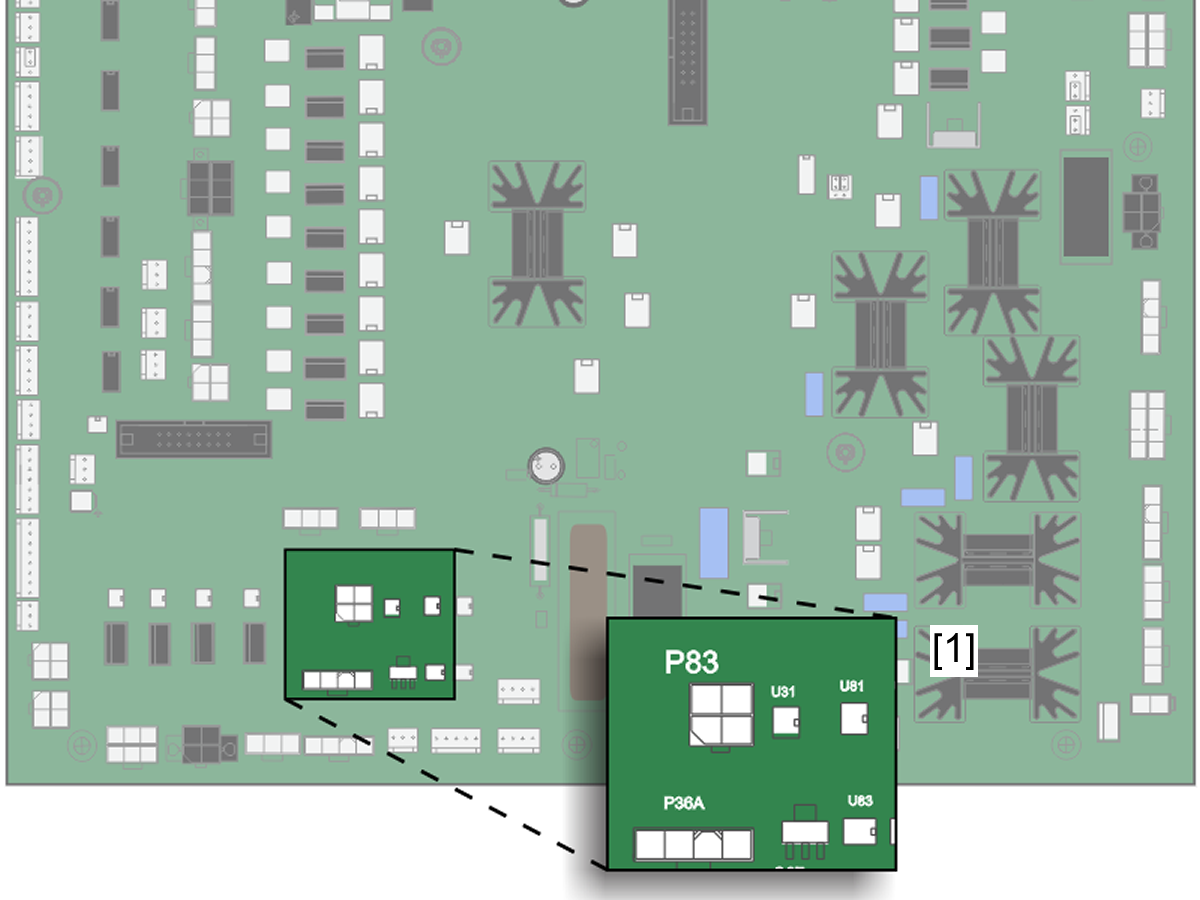

BALIZA Y LUCES DE TRABAJO
  • Al reemplazar una PCB-S de E/S por PCB-Y de E/S, instale el puente de derivación 33-0807 en P83 [1].
  • Al reemplazar una PCB-W de E/S por PCB-CA de E/S, instale el puente de derivación 30-0807 en P83 a menos que haya un cable conectado en esa posición.
Nota: si la luz de baliza, la luz de trabajo o la iluminación de alta intensidad no funcionan, asegúrese de que haya un puente de derivación o cable instalado en P83.

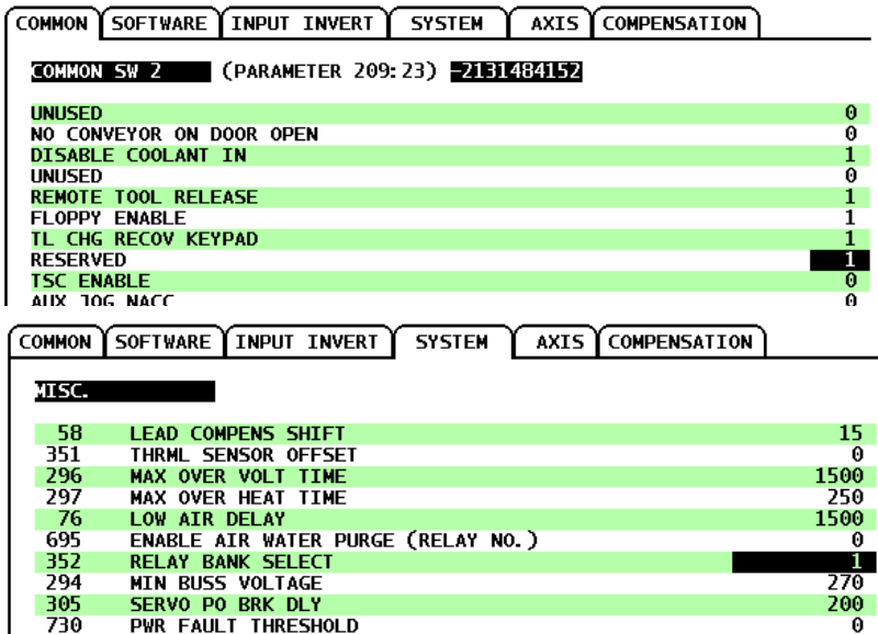

Nota: Si la luz de baliza, la luz de trabajo o la iluminación de alta intensidad no funcionan, asegúrese de que haya un puente de derivación o cable instalado en P83 [10].
  • Asegúrese de que el parámetro 209:23 MCD RLY BRD esté configurado en 1. Si el parámetro muestra “RESERVED” (Reservado) o “UNUSED” (No utilizado), no ajuste este parámetro.
  • Asegúrese de que el parámetro 57:10 PH LOSS DET esté configurado en 0. Si el parámetro muestra “RESERVED” (Reservado) o “UNUSED” (No utilizado), no ajuste este parámetro.
Realice este paso si tiene un transportador o extractor de virutas sinfín.
Opere el extractor de virutas o el extractor de virutas.
  1. Si el motor no gira continuamente, mida los puntos de prueba entre TP6 y TP7 en la posición R122 [4] en la PCB de E/S. Gire el tornillo pequeño del potenciómetro para ajustar la resistencia un máximo de 1 KΩ.
  2. Bloquee el sinfín o la cinta con una pieza de madera. Asegúrese de que el motor haga una pausa antes de cambiar de sentido.
    Nota: El transportador tipo cinta posiblemente no cambie de sentido, pero sí hará una pausa. Esto es funcionamiento normal.
  3. Si el extractor o la correa no hacen una pausa, aumente la resistencia en R122 [4] a un máximo de 1 KΩ.
