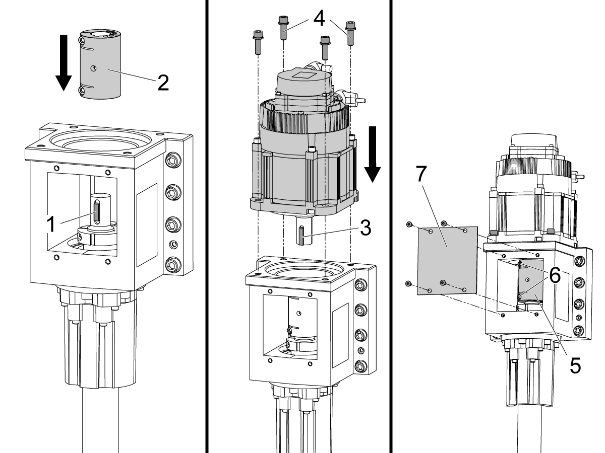

Asenna akselin kiila [1] kiilauraan kuularuuvin päässä.
Asenna kytkin [2] kuularuuvin päähän.
Huomautus: Jätä kiristyspultti tässä vaiheessa löysälle.
Suuntaa moottori niin, että kaapeliliittimet osoittavat samaan suuntaan kuin vanhassa servomoottorissa.
Suuntaa servomoottorin akselin kiilaura [3] kytkimen kiilauran kanssa ja laske servomoottori rungon päälle.
Asenna servomoottorin kiinnityspultit [4] ja kiristä ne.
Keskitä kytkin [5] kuularuuvin ja servomoottorin väliin ja kiristä kiristyspultit [6].
Asenna kytkimen huoltokansi.[7]
