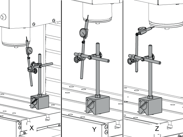

Tarvittavat työkalut:
  • Mittari, jolla voi mitata 0,0001" (0,003 mm)
X-akselin kuularuuvi
Aseta mittari niin, että se koskettaa karan kotelon sivua.
Paina [X.]
Paina [HAND JOG].
Paina [.001/1]..
Siirrä X-akselia nykäyssyötöllä, kunnes mittari näyttää noin 0,015" (0,38 mm).

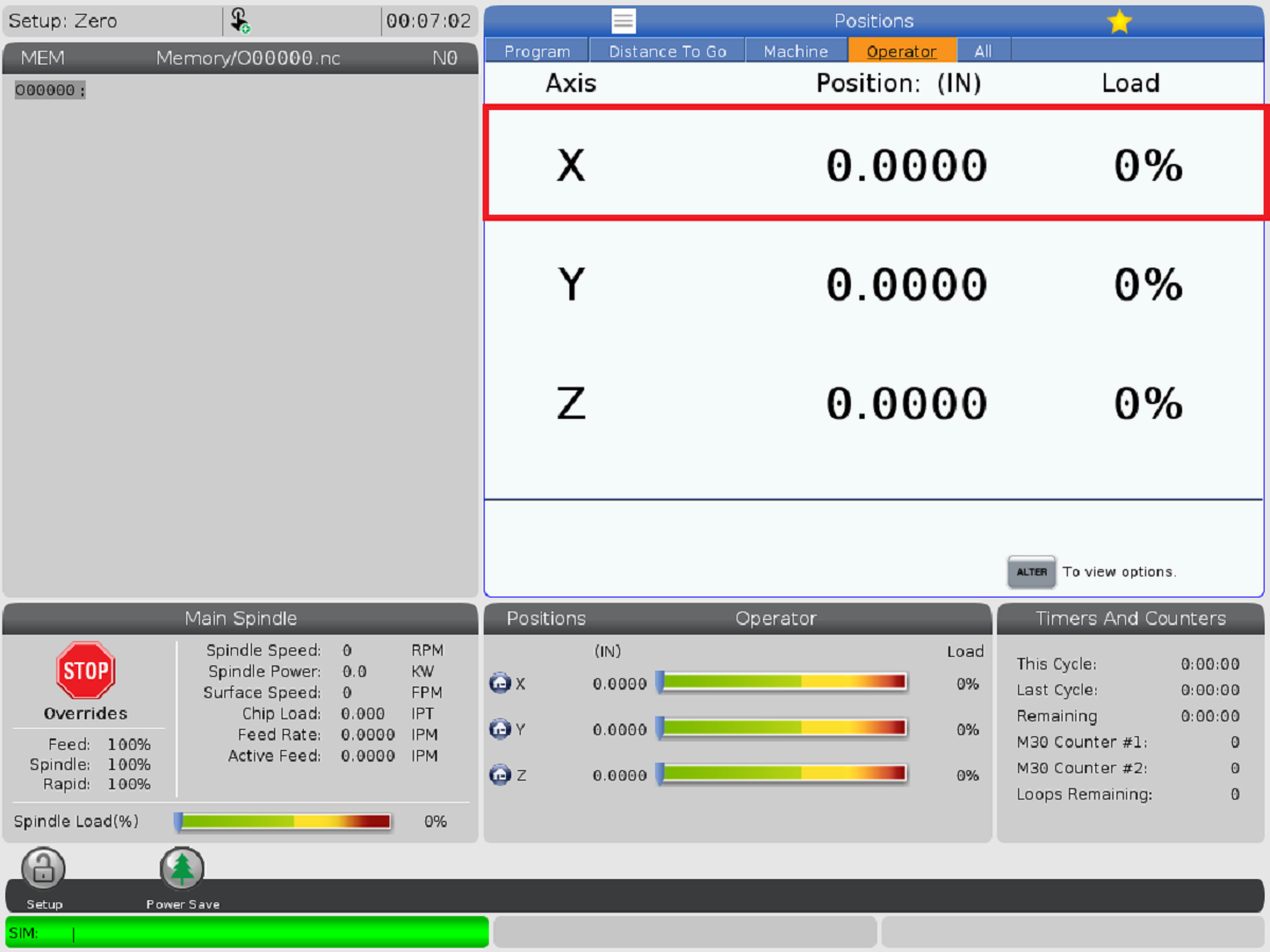

Määritä mittarin arvoksi 0.
Paina [POSITION].
Paina [ORIGIN].
Näytössä näkyy KÄYTTÄJÄN X- arvona on 0.
Siirrä X-akselia nykäyssyötöllä 0,010" (0,25 mm) positiiviseen (+) suuntaan.
Nykäyssyötä X-akseli 0,010" (0,25  mm) negatiiviseen (-) suuntaan.
Kirjaa ylös näiden kahden arvon välinen ero:
  • mittarin arvo
  • ohjauksen X-akselin asema
Jos erotus on yli 0,0002" (0,005 (mm), välys on liian suuri.

  1. Työnnä käsillä pöydän oikeaa puolta.
  2. Määritä mittarin arvoksi 0.
  3. Työnnä käsillä pöydän vasenta puolta.
Jos ilmaisimen lukema on yli 0,0002" (0,005 (mm), välys on liian suuri.

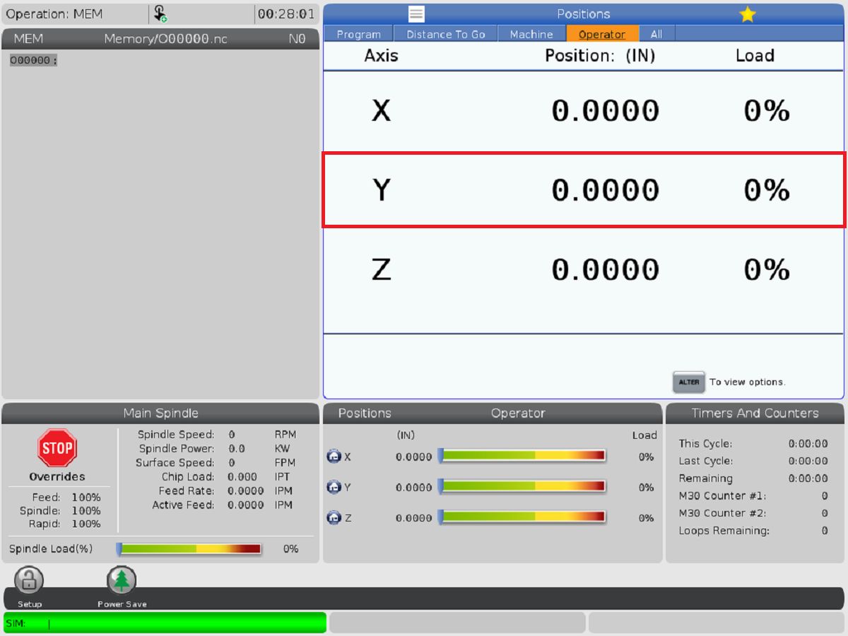

Y-akselin kuularuuvi
Aseta mittari niin, että se koskettaa karan kotelon etuosaa.
Paina [Y].
Paina [HAND JOG].
Paina [.001/1.].
Siirrä Y-akselia nykäyssyötöllä, kunnes mittari näyttää noin 0,015" (0,38 mm).
Aseta mittarin arvoksi 0.
Paina [POSITION].
Paina [ORIGIN].
Näytössä näkyvä Y-arvoKÄYTTÄJÄLLEon0.
Siirrä Y-akselia nykäyssyötöllä 0,010" (0,25 mm) positiiviseen (+) suuntaan.
Siirrä Y-akselia nykäyssyötöllä 0,010" (0,25 mm) negatiiviseen (-) suuntaan.
Tallenna näiden kahden arvon välinen erotus:
  • mittarin arvo
  • Ohjauksen Y-akselin asento

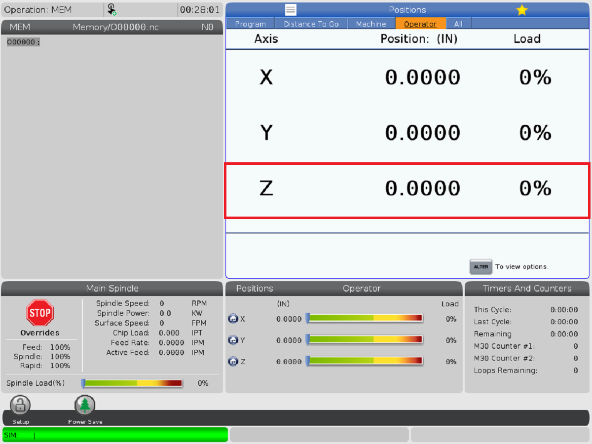

Z-akselin kuularuuvi
Aseta mittari niin, että se koskettaa karan suojuksen otsapintaa.
Paina [Z].
Paina [HAND JOG].
Paina [.001/1.].
Siirrä Z-akselia nykäyssyötöllä, kunnes mittari näyttää noin 0,015" (0,38mm).
Paina [POSITION].
Paina [ORIGIN] (Asetus).
Näytössä näkyy KÄYTTÄJÄN Z- arvona on 0.
Paina [.001/1.].
Siirrä Z-akselia nykäyssyötöllä 0,010" (0,25 mm) positiiviseen (+) suuntaan.
Nykäyssyötä Z-akseli 0,010" (0,25  mm) negatiiviseen (-) suuntaan.
Kirjaa muistiin näiden kahden arvon välinen ero:
  • mittarin arvo
  • ohjauksen Z-akselin asento
