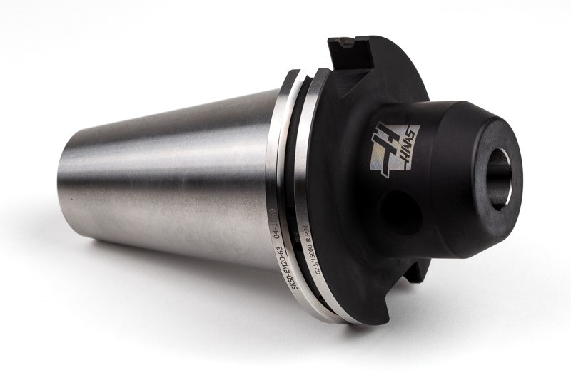

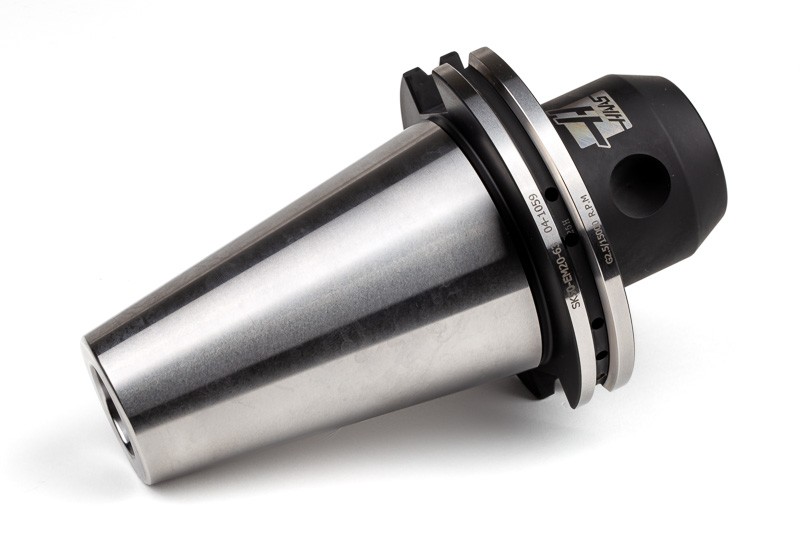

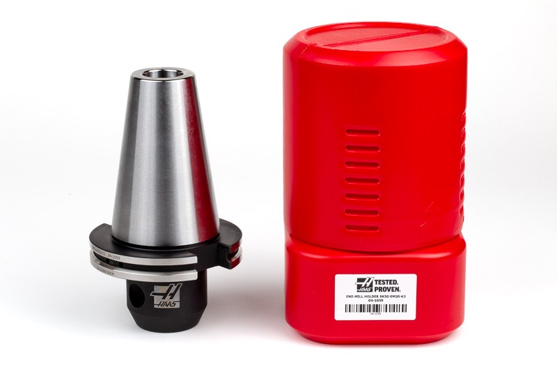

Porte-fraise monobloc SK50 de 20 mm x longueur de jauge de 63 mm, TSC (Arrosage à travers la broche)
Référence: 04-1059
SK50-EM20-63

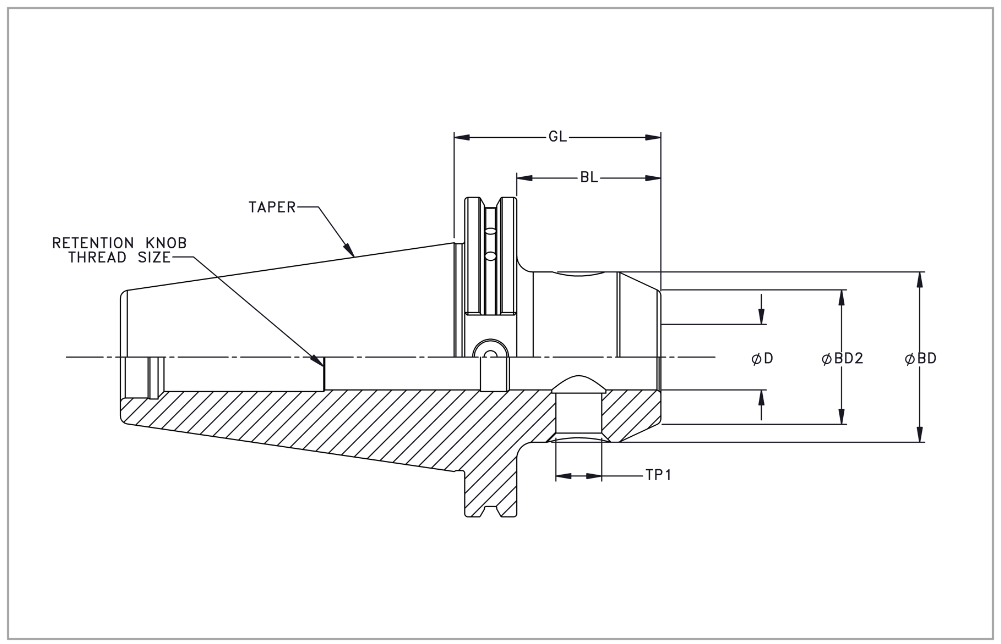

Caractéristiques techniques
Cône de broche SK50
[ØD] diamètre de l’alésage 20,0 mm
[ØBD] Diamètre du corps 52,0 mm
[ØBD2] Diamètre du corps minimum 40,0 mm
[GL] Longueur de jauge 63,0 mm
[BL] longueur du corps 43,9 mm
[TP1] Filetage M16 × 2,0
Concentricité 0,005 mm
Équilibré à (tr/min) 15 000
Tolérance sur l’alésage H4
Taille du filetage du goujon de traction M24 X 3,0
Poids 7,3 lb \ 3,3 kg
Pays d’origine Chine
