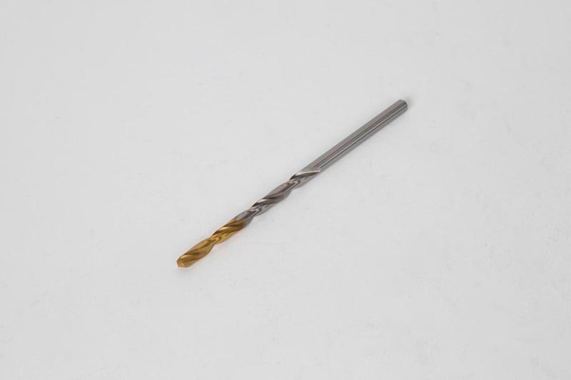

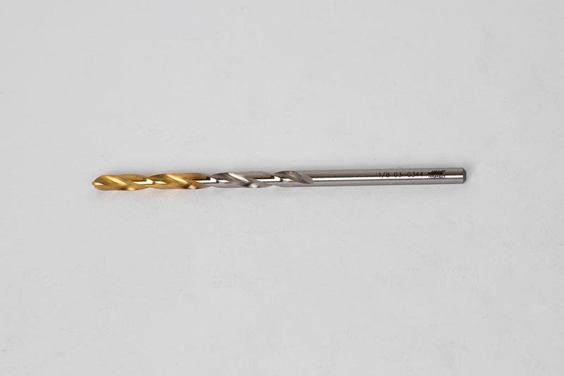

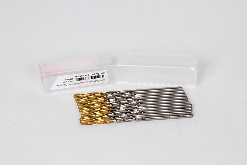

Perceuse à colonne 7/64" cobalt, angle du point de 135° x hélice de 30°, 2 cannelures, revêtement TiN – Paquet de 10
Référence: 03-0343
7/64 M42 JBR DRL + TIN PVD
Prix : 11.95 ( / unité)
8.97
Prix Winner's Circle:
(Enregistrer )
LIVRAISON
  1. Généralités
  2. Gallerie
Documentation technique
  • VITESSES ET AVANCES
Tableau des matériaux ISO
P – ACIER
M – ACIER INOXYDABLE
K – FONTE
N – ALUMINIUM ET NON-FERREUX
H – MÉTAUX DURCIS
Caractéristiques techniques
[NOF] Nombre de cannelures 2
Revêtement TiN
Hélice (FHA) 30
Tolérance du trou h8
[SIG°] Angle du point 135
Norme type ANSI
Applications P – Acier
Matériau HSS Co8
Direction de coupe Droite
Longueur du point (PL) 0.023
Pays d’origine Corée
[ØDC] diamètre de coupe 0.109
[ØDMM] diamètre de la tige 0.109
[OAL] longueur totale 2.625 in
Taille fractionnaire 7/64 po
Longueur de la cannelure (LCF) 1,500 po\38,10 mm
Matériau de la pièce à usiner secondaire S – Alliages haute température, K - Fonte, N - Aluminium
Matériau de la pièce à usiner principale M – Acier inoxydable
Site(s) pour vente en ligne 1000 (HAI)
Type foret Fraction
Matériau de la pièce à usiner principale M – Acier inoxydable, P – Acier
Matériau de la pièce à usiner secondaire K – Fonte, N – Aluminium, S – Alliages haute température
Matériau HSS Co8
Revêtement TiN
[D1] diamètre du foret 0,1094 po \ 7/64"
[ØDMM] diamètre de la tige 0,1094 po
[LU] Longueur utile 1,413 po
[LCF] Longueur de la cannelure 1,5 po
[PL] Longueur du point 0,023 po
[OAL] longueur totale 2,625 po
[FHA°] Angle d’hélice 30
Type de longueur de foret À colonne
Poids 0,1 lb\0,1 kg
Pays d’origine Corée du Sud
