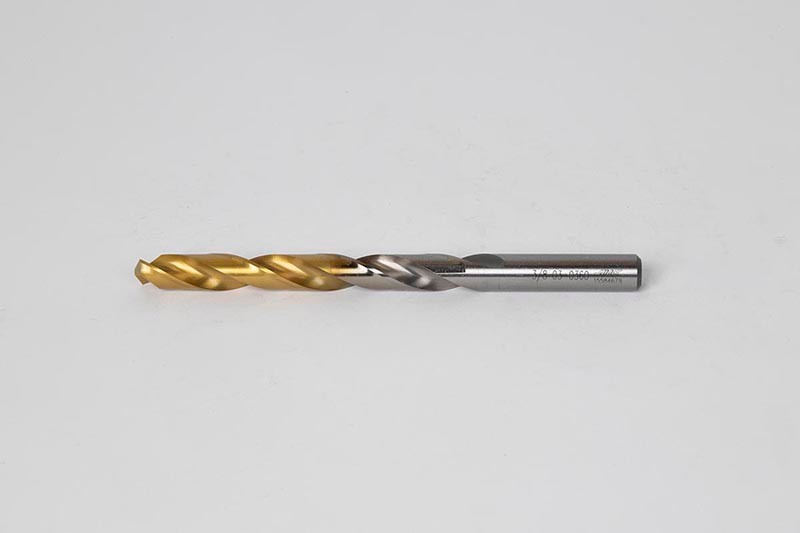

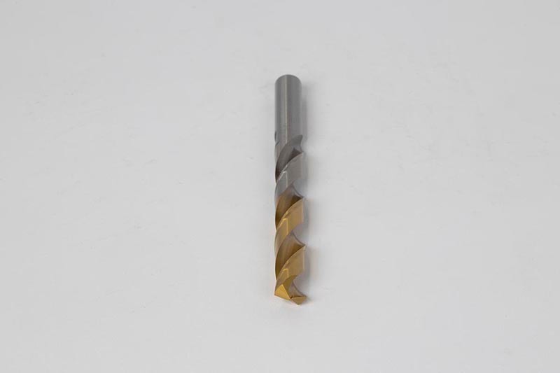

Perceuse à colonne 27/64" HSSCO8, angle du point de 135° x hélice de 30°, 2 cannelures, revêtement TiN – Paquet de 5
Référence: 03-0363
27/64 M42 JBR DRL + TIN PVD
Prix : 52.95 ( / unité)
34.97
Prix Winner's Circle:
(Enregistrer )
LIVRAISON
  1. Généralités
  2. Gallerie
  • VITESSES ET AVANCES
Caractéristiques techniques
[NOF] Nombre de cannelures 2
Revêtement TiN
Hélice (FHA) 30
Tolérance du trou h8
[SIG°] Angle du point 135
Norme type ANSI
Applications P – Acier
Matériau HSS Co8
Direction de coupe Droite
Longueur du point (PL) 0.087
Pays d’origine Corée
[ØDC] diamètre de coupe 0.422
[ØDMM] diamètre de la tige 0.422
[OAL] longueur totale 5.375 in
Taille fractionnaire 27/64 po
Longueur de la cannelure (LCF) 3,938 po\100,01 mm
