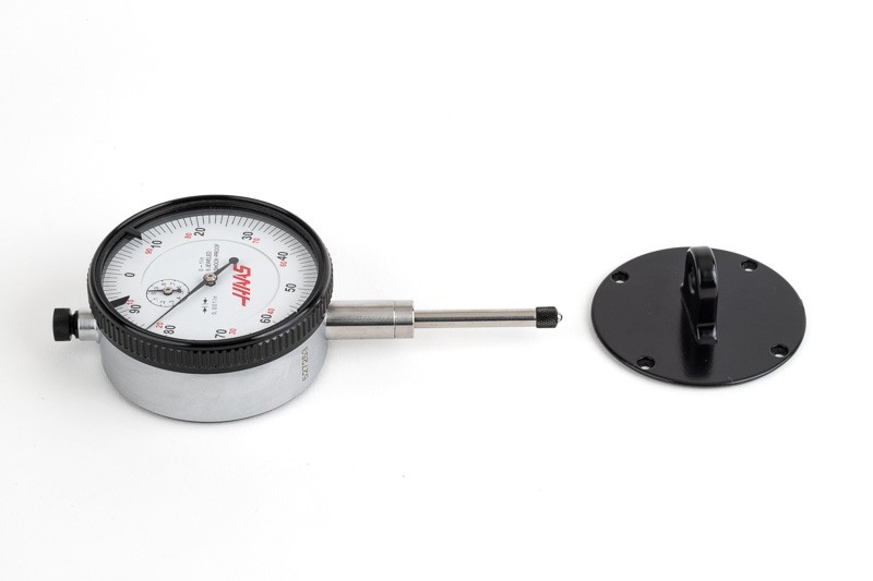

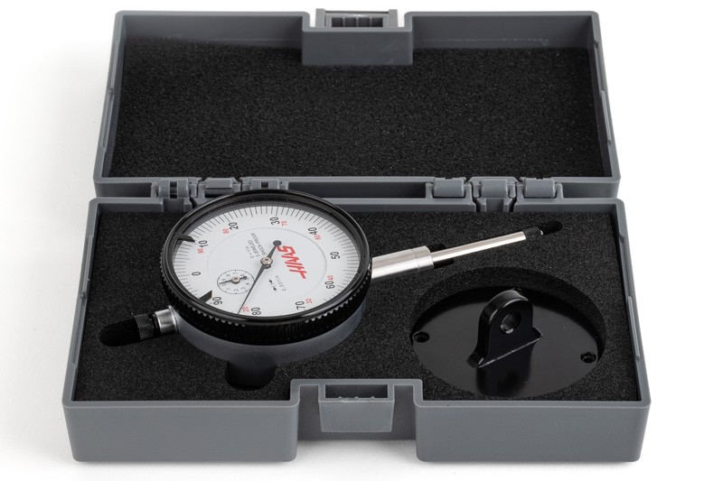

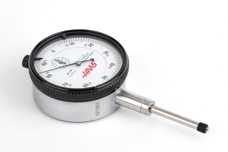

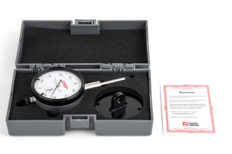

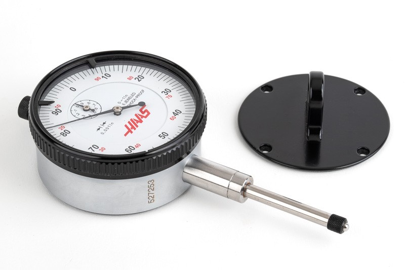

Indicateur à levier à cadran, plage de 1", graduation 0,001", cadran bidirectionnel 0-100, rubis, résistant aux chocs
Référence: 09-0362
DIAL INDICATOR, 0-1"/0.001", LUG, JWL
Prix : 59.95 ( / unité)
35.97
Cet indicateur à levier à cadran Haas a une plage de mesure de 1" avec des graduations de 0,001" et une numérotation de 0-100. La numérotation continue bidirectionnelle permet une lecture facile dans les directions positive et négative. Les roulements en rubis réduisent les frottements pour un mouvement fluide et une durée de vie plus longue que les paliers lisses. Les éléments internes sont résistants et protégés contre les chutes ou les chocs. Livré avec une plaque arrière plate et une plaque arrière à pattes pour plus de souplesse de montage.
Prix Winner's Circle:
(Enregistrer )
LIVRAISON
  1. Généralités
Caractéristiques techniques
Type Indicateurs à levier à cadran
Type de jauge Cadran
Type de montage Dos à patte, canon
Type d’indicateur Piston
Lecture du cadran 0-100
Lecture du cadran secondaire 0-1
Diamètre du cadran 2,28 po
Type de cadran Continue
Plage 0 à 1,0 po
Plage par révolution 0,1 po
Type des roulements Rubis
Engrenage interne Résistant aux chocs
Diamètre du canon 0,375 po
Diamètre de la patte 0,25 po
Longueur du piston 1,38 po
Filetage de point de piston n° 4-48
Diamètre du point de piston 3,0 mm
Gradation 0,001 po
Précision ± 0,002 po
Hystérésis 0,00033 po
Force de mesure maximale 2,2 N
Standard ASME B89.1.10M
Poids 0,9 lb \ 0,4 kg
Pays d’origine Chine
Certificat d’étalonnage (O/N) Y
