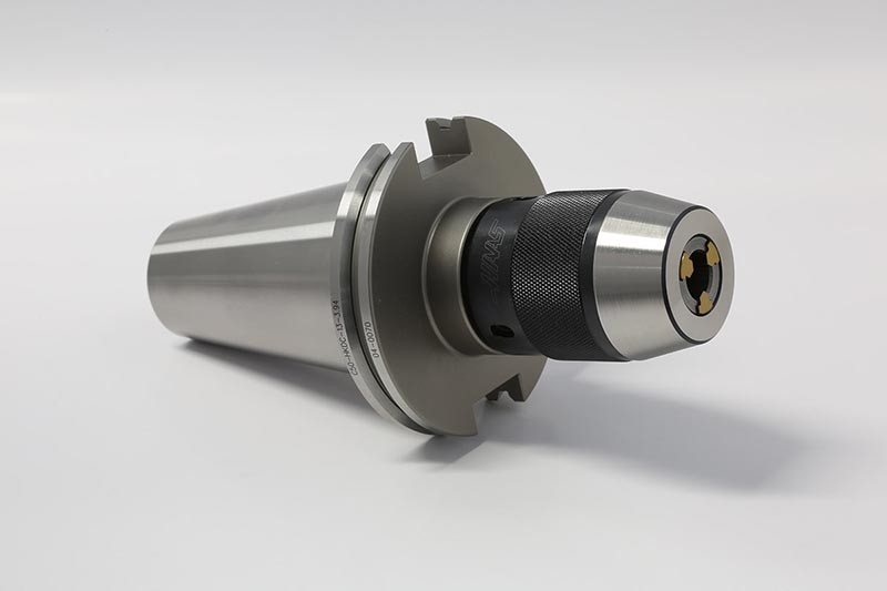

Mandrin de foret sans clé CT50 NC x longueur de jauge de 3,94"
Référence: 04-0070
C50-HKDC-13-3.94
Prix : 262.95 ( / unité)
197.97
Ce mandrin de perçage sans clé CT50 NC haute précision, polyvalent et facile à utiliser, est compatible avec diverses tailles de forets. Le mandrin de foret et le porte-outil sont intégrés dans un seul corps pour une structure plus compacte, avec une longueur de jauge de 3,94" et un filetage 1"-8 pour la tirette (goujon de traction).

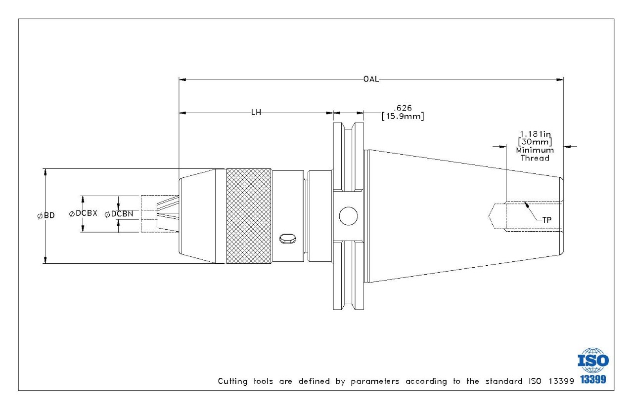

Caractéristiques techniques
Cône de broche CT50
[ØBD] Diamètre du corps 1,99 po
Diamètre de l’alésage min (⌀DCBN) 0,039 po
Diamètre de l’alésage max (⌀DCBX) 0,512 po
[GL] Longueur de jauge 3,94 po
[LH] longueur de tête 2,657 po
[OAL] longueur totale 7,937 po
[TIR] Concentricité 0,002"
Équilibré à (tr/min) 5 000
Taille du filetage du goujon de traction 1 po-8
Arrosage à travers l’outil Non
Poids 8,2 lb \ 3,7 kg
Pays d’origine Corée du Sud
