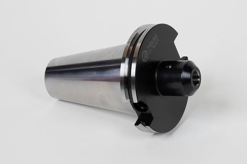

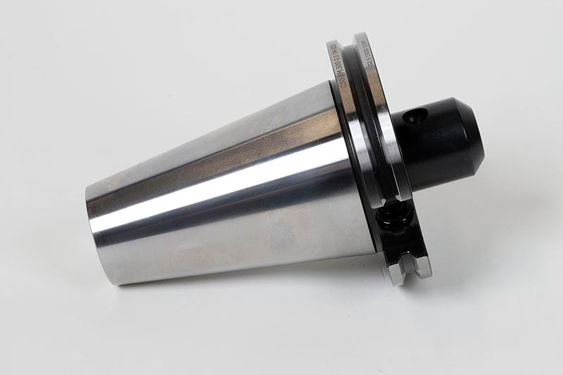

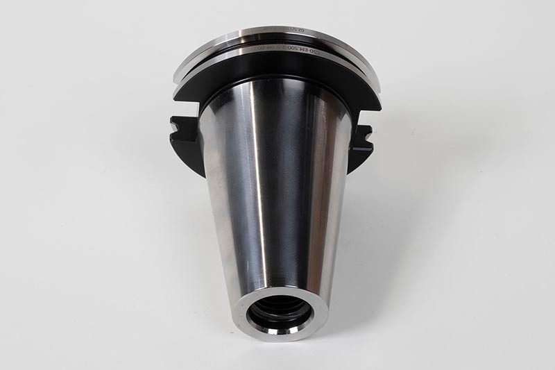

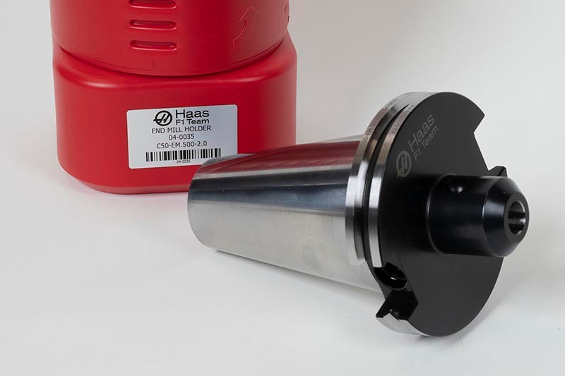

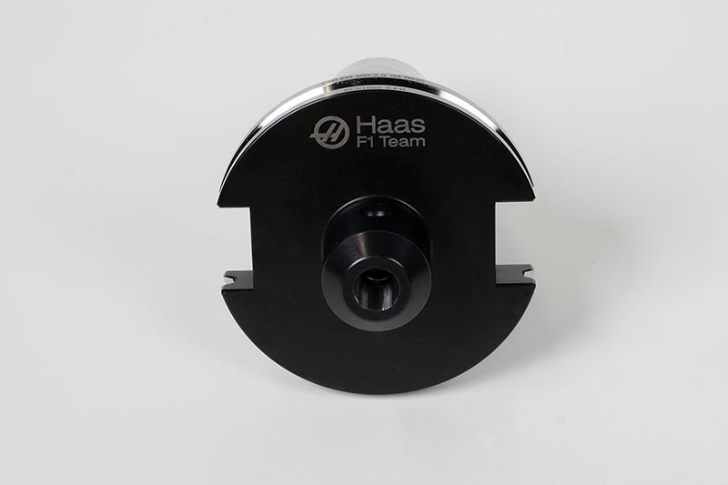

Porte-fraise CT50 de 1/2" x longueur de jauge de 2", TSC
Référence: 04-0035
C50-EM.500-2.0 EM HOLDER
Prix : 92.95 ( / unité)
65.97
Ce porte-fraise Haas CT50 de haute qualité a un diamètre d’alésage de 1/2" et une longueur de jauge de 2". Il est équipé d’un weldon plat à serrage latéral pour un montage sûr des outils coupants. Avec refroidissement interne (TSC) et doté d’une tirette (goujon de traction) avec filetage de 1"-8.
Prix Winner's Circle:
(Enregistrer )
LIVRAISON
  1. Généralités
DOCUMENTATION TECHNIQUE
  • Modèle 3D (ZIP)
  • Spécifications du porte-outil et du goujon de traction
Caractéristiques techniques
Cône de broche CT50
[ØD] diamètre de l’alésage 0,5 po \ 1/2"
[ØBD] Diamètre du corps 1,25 po
[GL] Longueur de jauge 2,0 po
[BL] longueur du corps 1,25 po
[TP1] Filetage 7/16"-20
Concentricité 0,0002 po
Équilibré à (tr/min) 15 000
Tolérance sur l’alésage H5
Taille du filetage du goujon de traction 1 po-8
Poids 6,3 lb \ 2,9 kg
