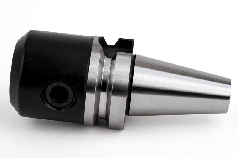

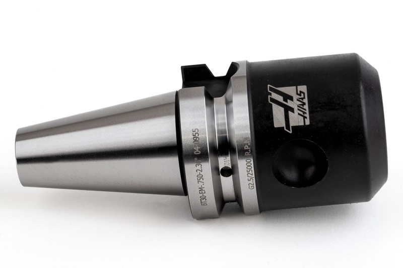

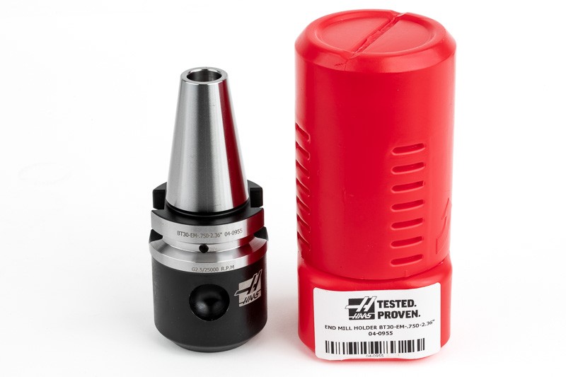

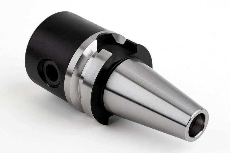

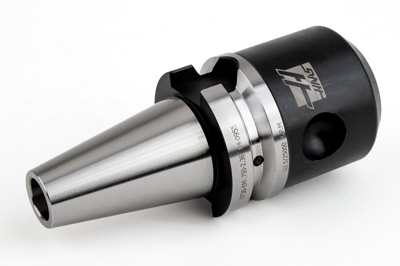

Porte-fraise BT30 de 3/4" x longueur de jauge de 60 mm, TSC
Référence: 04-0955
BT30-EM-.750-2.36"
Prix : 69.95 ( / unité)
31.97
Prix Winner's Circle:
(Enregistrer )
LIVRAISON
  1. Généralités
DOCUMENTATION TECHNIQUE
  • Modèle 3D (ZIP)
  • Spécifications du porte-outil et du goujon de traction
Caractéristiques techniques
Cône de broche BT30
[ØD] diamètre de l’alésage 0,75 po \ 3/4"
[ØBD] Diamètre du corps 1,75 po
[ØBD2] Diamètre du corps minimum 1,25 po
[GL] Longueur de jauge 2,362 po
[BL] longueur du corps 1,494 po
[TP1] Filetage 5/8"-18
Concentricité 0,0001 po
Équilibré à (tr/min) 25 000
Tolérance sur l’alésage H5
Taille du filetage du goujon de traction M12-1,75
Poids 2,0 lb\0,9 kg
Pays d’origine Chine
