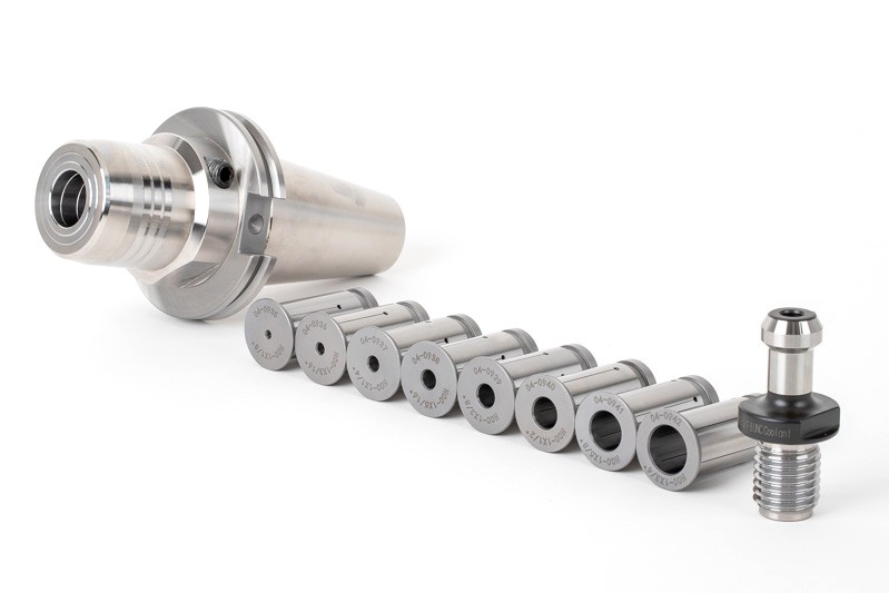

Mandrin hydraulique CT50 de 1" x longueur de jauge de 3,54", TSC
Référence: 04-0923
CT50-HC-1-3.55"
Prix : 398.95 ( / unité)
279.97
Prix Winner's Circle:
(Enregistrer )
LIVRAISON
  1. Généralités
DOCUMENTATION TECHNIQUE
  • Modèle 3D (ZIP)
REMARQUE : les supports hydrauliques qui dépassent 4" (101 mm) [ØBD] de diamètre du corps doivent être définis comme un « grand outil » dans la commande Haas en fonction de votre changeur d’outils.
Caractéristiques techniques
Article Mandrin hydraulique
Cône de broche CT50
[ØD] diamètre de l’alésage 1,0 po \ 1"
[ØBD] Diamètre du corps 2,75 po
[GL] Longueur de jauge 3,543 po
[BL] longueur du corps 1,969 po
[LSCX] Longueur maximale de bridage 1,909 po
[OAL] longueur totale 7,543 po
[TIR] Concentricité 0,00012”
Équilibré à (tr/min) 25 000
Taille du filetage du goujon de traction 1 po-8
Vis TS6
Poids 8,7 lb \ 4,0 kg
Pays d’origine Chine
