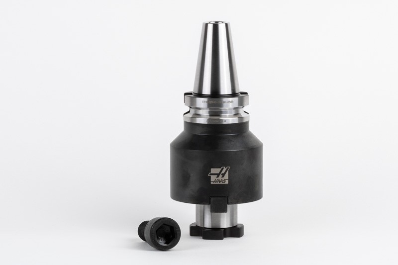

Support fraise à plaquette BT40, DIA pilote de 40 mm x longueur de jauge de 100 mm, TSC (Arrosage à travers la broche)
Référence: 04-0509
BT40-SM40-100
Prix : 101.95 ( / unité)
Prix : 1898.95 ( / unité)
Prix : 565.95 ( / unité)
Prix : 75.95 ( / unité)
Prix : 341.95 ( / unité)
Prix : 797.95 ( / unité)
76.97
1349.97
401.97
53.97
242.97
566.97
Ce support de fraise à plaquette BT40 possède un alésage pilote de 40 mm et une longueur de jauge de 100 mm. Il est en acier allié trempé et conçu pour divers fraises à plaquettes de style mandrin à surfacer et fraiseuses à surfacer. Les clés d’entraînement sont amovibles pour une plus grande polyvalence. Comprend une vis d’arbre pleine, Une vis d’arbre alimentée en liquide de coupe par l’outil est nécessaire pour les fraises d’arrosage à travers la broche. Ce support comporte un filetage M16x2,0 pour tirette/goujon de traction.

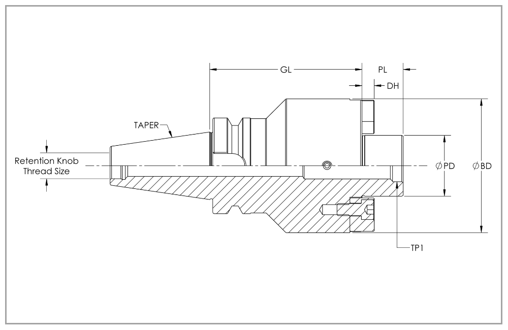

DOCUMENTATION TECHNIQUE
  • Modèle 3D (ZIP)
  • Spécifications du porte-outil et du goujon de traction
Caractéristiques techniques
Cône de broche BT40
[ØPD] Diamètre pilote 40,0 mm
[ØBD] Diamètre du corps 88,0 mm
[GL] Longueur de jauge 100,0 mm
[BL] longueur du corps 63,0 mm
[PL] Longueur pilote 27,0 mm
[DH] Hauteur de l’ergot d’entraînement 8,0 mm
[a] Largeur de la rainure de clavette 16,0 mm
[TP1] Filetage M20-2.5
Concentricité 0,01 mm
Équilibré à (tr/min) 20000
Taille du filetage du goujon de traction M16-2,0
Poids 8,2 lb \ 3,7 kg
Pays d’origine Chine
