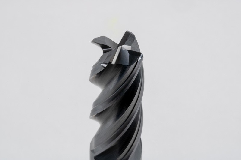

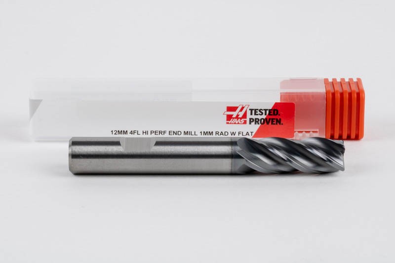

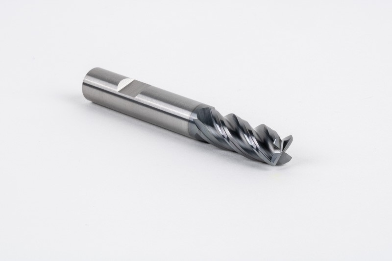

Cette fraise monobloc en carbure à 4 cannelures HTPM a un diamètre de coupe de 12 mm, avec une tige Weldon de 12 mm, une longueur de la coupe (LOC) de 30 mm, un rayon de 1 mm et une longueur totale de 88 mm. Elle est destinée avec son revêtement en AlCrN hybride aux coupes de l’acier, de l’acier inoxydable et de la fonte, mais elle est aussi capable de couper certaines classes d’alliage haute température. Cette fraise monobloc est conçue pour une coupe centrale et la configuration unique à pas variable aide à réduire les harmoniques et les vibrations indésirables.
