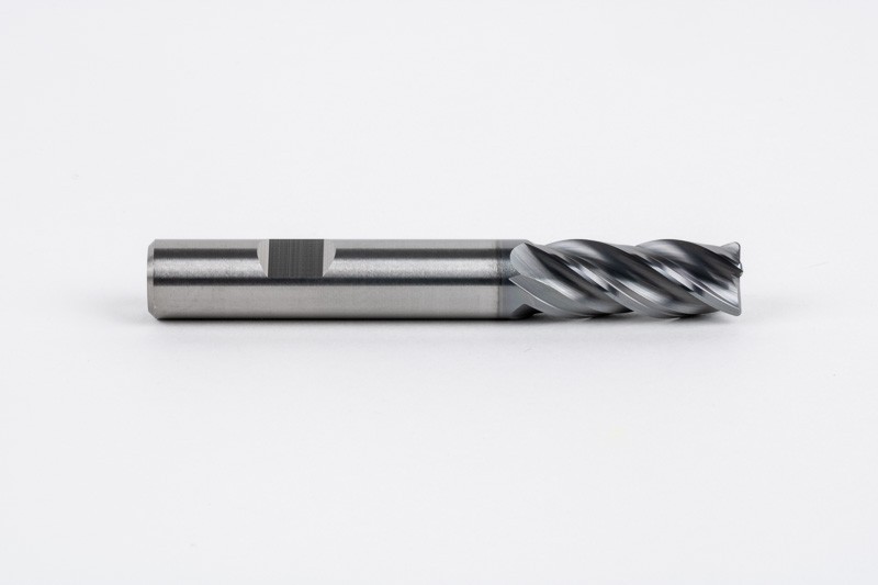

Dia. 12 mm Fresa in carburo, 4 scanalature, rivestimento ibrido Rivestimento in AlCrN, codolo Weldon di 12 mm x lunghezza di taglio di 30 mm, raggio di 1 mm, HTPM
N. pezzo: 03-1051
EM 4FL 12 (R1)x12x30x88mm Hyd AlCrN,wf
Prezzo: 43.95 ( / unità)
Prezzo: 698.95 ( / unità)
Prezzo: 207.95 ( / unità)
Prezzo: 27.95 ( / unità)
Prezzo: 125.95 ( / unità)
Prezzo: 293.95 ( / unità)
41.97
Questa fresa in carburo a 4 scanalature HTPM ha un diametro di taglio di 12 mm, un codolo Weldon di 12 mm, una lunghezza di taglio (LOC) di 30 mm, un raggio di 1 mm e una lunghezza totale di 88 mm. È rivestita con materiale ibrido in AlCrN ed è realizzata per tagliare l’acciaio, l’acciaio inossidabile e la ghisa, ma anche alcuni gradi di leghe ad alta temperatura. Questa fresa è progettata per il taglio centrale e la configurazione a passo variabile unica aiuta a ridurre le armoniche e le vibrazioni indesiderate.
  • Modello 3D (ZIP)
  • AVANZAMENTI E VELOCITÀ
Tabella dei materiali ISO
Taglio centrale Sì
[CHW\RE] Smussatura\Dimensione raggio 1,0 mm
Rivestimento AlCrN ibrido
Tipo di angolo Raggio
[ØDC] Diametro di taglio 12,0 mm
Direzione di taglio Diritto
Materiale Carburo
Serie di frese Haas HTPM
[FHA°] Angolo dell’elica 35/37
[LOC] Lunghezza di taglio 30,0 mm
[NOF] Numero di scanalature 4
[OAL] Lunghezza totale 88,0 mm
Materiale del pezzo primario P - Acciaio, M - Acciaio inossidabile, K – Ghisa
[ØDMM] Diametro codolo 12,0 mm
Tipo di codolo Weldon
Passo variabile Sì
Peso 0,3 lb\0,2 kg
