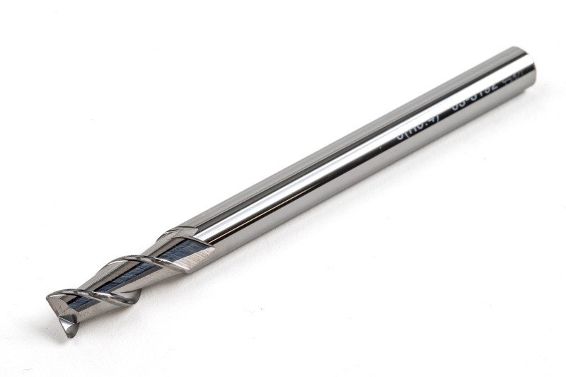

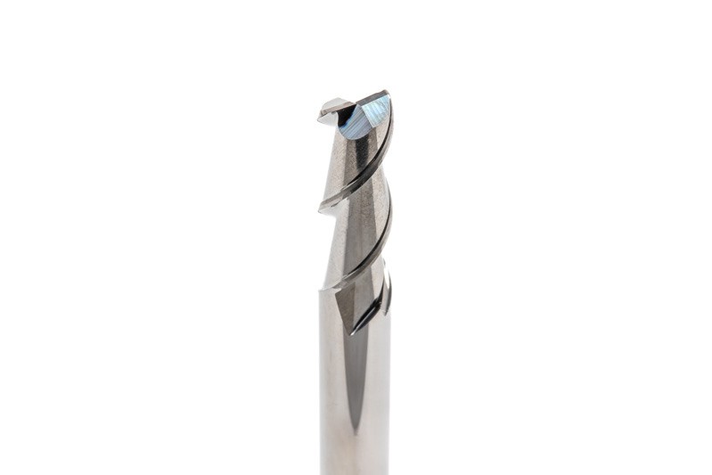

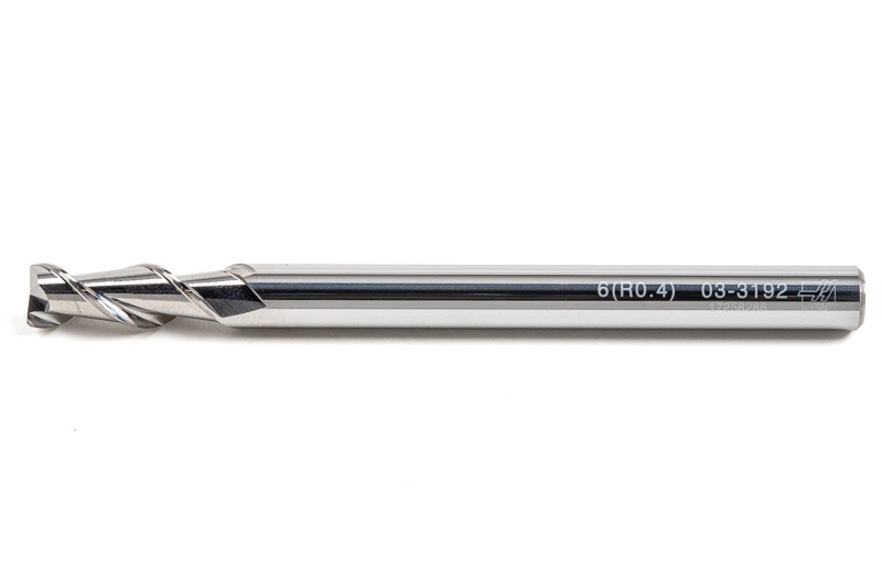

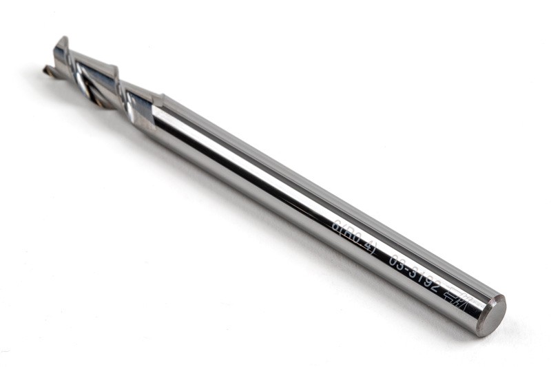

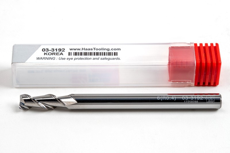

Diamètre 6 mm Fraise monobloc en carbure, 2 cannelures, sans revêtement, tige lisse de 6 mm x LOC de 16 mm, rayon de 0,4 mm, HSAM3
Référence: 03-3192
EM 2FL 6(R.4)x6x16x76 SM
Prix : 23.95 ( / unité)
Prix : 498.95 ( / unité)
Prix : 148.95 ( / unité)
Prix : 19.95 ( / unité)
Prix : 89.95 ( / unité)
Prix : 209.95 ( / unité)
19.97
Cette fraise monobloc en carbure à 2 cannelures HSAM3 a un diamètre de coupe de 6 mm, avec une tige lisse de 6 mm, une longueur de la coupe (LOC) de 16 mm, un rayon de 0,4 mm et une longueur totale de 76 mm. Sans revêtement, elle est destinée aux coupes d’aluminium/matériaux non ferreux. Cette fraise monobloc est conçue pour une coupe centrale.
Prix Winner's Circle:
(Enregistrer )
LIVRAISON
  1. Généralités
DOCUMENTATION TECHNIQUE
  • VITESSES ET AVANCES
Tableau des matériaux ISO
P – ACIER
M – ACIER INOXYDABLE
K – FONTE
N – ALUMINIUM ET NON-FERREUX
H – MÉTAUX DURCIS
Caractéristiques techniques
Coupe centrale Oui
Taille Chanfrein\rayon [CHW\RE] 0,4 mm
Revêtement Sans revêtement
Type de coin Rayon
Pays d’origine Corée du Sud
[ØDC] diamètre de coupe 6,0 mm
Direction de coupe Droite
Matériau Carbure
Série fraisage Haas HSAM3
[FHA°] Angle d’hélice 45°
[LOC] longueur de la coupe 16,0 mm
[NOF] Nombre de cannelures 2
[OAL] longueur totale 76,0 mm
Matériau de la pièce à usiner principale N - Aluminium
[ØDMM] diamètre de la tige 6,0 mm
Type de tige Lisse
Pas variable Non
Poids 0,1 lb\0,1 kg
