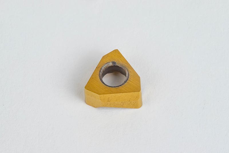

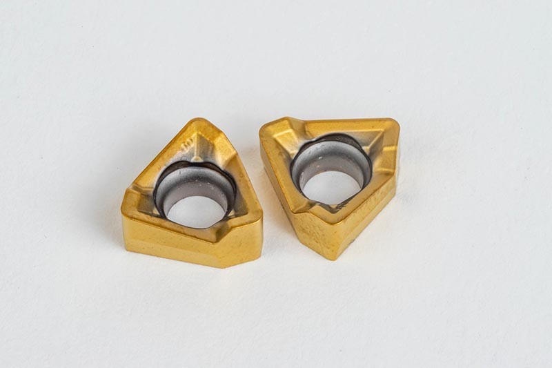

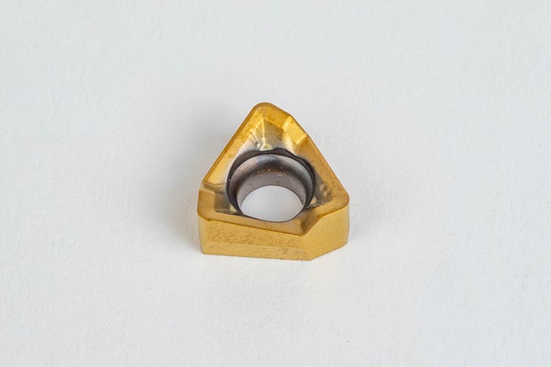

Plaquette de fraise monobloc indexable HIE en carbure, triangle convexe, brise-copeaux MHS, classe HP25 - paquet de 10
Référence: 02-0498
TNKT06T308-M HP25

HIE –  Plaquette à trajectoire de coupe multiple, surface de haute qualité
✓ Perpendicularité supérieure et forces de coupe minimisées
✓ Optimisée pour des surfaces de finition de haute qualité
✓ 3 brides frontales pour un fonctionnement stable dans des conditions difficiles
✓ Adaptée au fraisage en plongée
Style de plaquette
HIE
FRAISE À QUEUE INDEXABLE HAAS
TYPE DE TRAJECTOIRE D’OUTIL
FRAISAGE FRONTAL, FRAISAGE À L’ÉPAULEMENT, RAINURAGE, RAMPAGE, FRAISAGE HÉLICOÏDAL, FRAISAGE AXIAL EN PLONGÉE
Arête de coupe à 90° | profondeur de coupe max. 0,217" (5,51 mm)
• Perpendicularité supérieure et forces de coupe minimisées
• Optimisé pour des finitions de surface de haute qualité
• 3 brides frontales pour un fonctionnement stable dans des conditions difficiles
• Adapté au fraisage en plongée
Classe de plaquette
HP25
MATÉRIAUX DE PIÈCES À USINER COMPATIBLES
● P – ACIER
Classe primaire pour l’acier. Excellents taux d'évacuation des copeaux, grâce à un substrat résistant spécial pour l'acier et un revêtement PVD très dur et un bon pouvoir lubrifiant. Très résistant aux copeaux pour fournir une bonne surface de finition et une durée de vie prolongée de l'outil dans diverses conditions de coupe. Cette classe présente une vitesse de surface de départ moyenne pour l'acier, par rapport aux autres classes.
Brise-copeaux HS :  pour un usinage avec de faibles forces de coupe. Garantit une longue durée de vie et un usinage précis dans les coupes légères et l'usinage de superalliages résistants à la chaleur.
Brise-copeaux MHS : pour le fraisage en général.
●  Matériau de la pièce à usiner principale | ○  Matériau de la pièce à usiner secondaire

Caractéristiques techniques
Style de plaquette Triangle convexe
  Type de trajectoire d’outil     Fraisage à l'épaulement, Rampage, Fraisage hélicoïdal, Fraisage frontal, Rainurage, Fraisage axial en plongée
Série de la fraise HIE – Fraise monobloc indexable Haas
Matériau de la pièce à usiner principale P – acier
Classe HP25
Matériau Carbure
[IC] Diamètre de cercle gravé 0,256 po\6,5 mm
[INSL] Longueur de la plaquette 0,224 po \ 5,7 mm
[RE] rayon de raccordement 0,032 po \ 0,8 mm
[D1] taille du trou de la plaquette 0,134 po \ 3,4 mm
[S] épaisseur de la plaquette 0,157 po \ 4,0 mm
[ap] Profondeur de coupe maximale 0,217 po\5,5 mm
Longueur du bord racleur 0,071 po \ 1,8 mm
Poids 0,1 lb\0,1 kg
