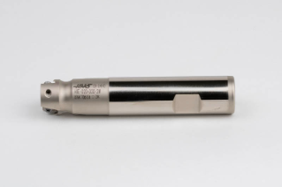

HIE, fresa sostituibile DIA 3/4", codolo 3/4" x angolo avanzamento 90° x lunghezza totale 3,346", 2 inserti, Passaggio refrigerante nel mandrino

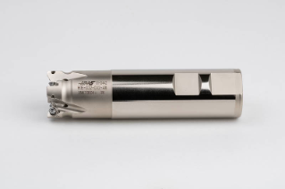

HIE, fresa sostituibile DIA 1", codolo 1" x angolo avanzamento 90° x lunghezza totale 3,937", 3 inserti, Passaggio refrigerante nel mandrino
