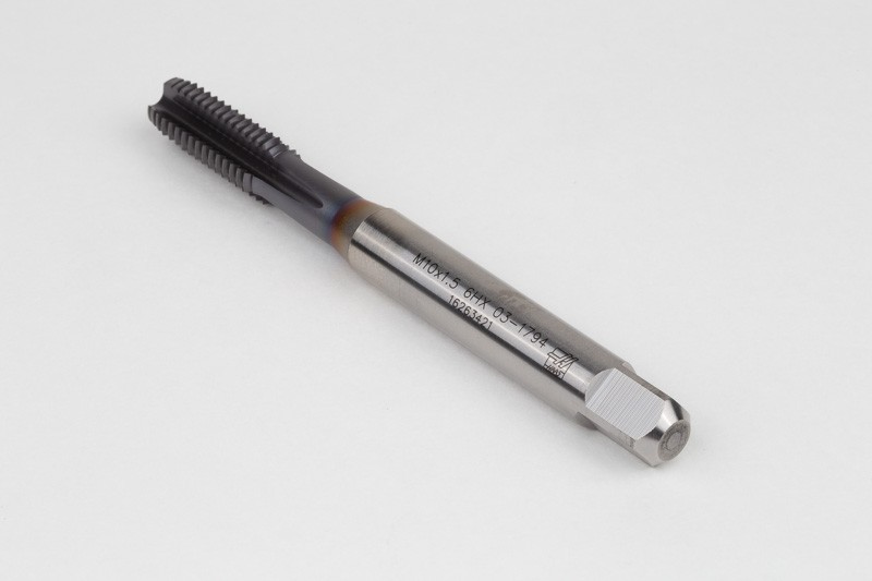

Taraud à cannelure droite HSS-E M10x1,5 M, tige de 10 mm x longueur de filetage de 22 mm, 2 x profondeur, finisseur modifié, 4 cannelures, 6HX, revêtement TiCN
Référence: 03-1794
M10 X 1.5 ST FL CAST IRON TAP
Prix : 18.95 ( / unité)
Prix : 273.95 ( / unité)
Prix : 81.95 ( / unité)
Prix : 10.95 ( / unité)
Prix : 49.95 ( / unité)
Prix : 114.95 ( / unité)
15.97
Prix Winner's Circle:
(Enregistrer )
LIVRAISON
  1. Généralités
DOCUMENTATION TECHNIQUE
  • Modèle 3D (ZIP)
  • Vitesses et avances (SYSTÈME MÉTRIQUE)
TABLEAU DES MATÉRIAUX ISO
P – ACIER
M – ACIER INOXYDABLE
K – FONTE
N – ALUMINIUM ET NON-FERREUX
H – MÉTAUX DURCIS
Caractéristiques techniques
Série du filetage M – Métrique
Taille du filetage M10x1,5
Matériau de la pièce à usiner principale K – fonte
Matériau de la pièce à usiner secondaire N - Aluminium
Type du taraud Cannelure droite
Type de chanfrein À fond modifié
Type de tige Perpendiculaire
Matériau HSS-E
Revêtement TiCN
[TP] pas de filetage 1,5 mm
Diamètre du foret à taraud 8,5 mm
[ØDC] diamètre de coupe 10,0 mm
[ØDMM] diamètre de la tige 10,0 mm
[L2] longueur du chanfrein 2P - 3P
[L1] longueur du filetage 22,0 mm
[LU] Longueur utile 39,0 mm
[OAL] longueur totale 100,0 mm
[SS] Taille du carré 8,0 mm
[NOF] Nombre de cannelures 4
[FHA°] Angle d’hélice 0
Longueur/diamètre 2 X D
Limite du pas 6HX
Poids 0,1 lb\0,1 kg
Pays d’origine Corée du Sud
