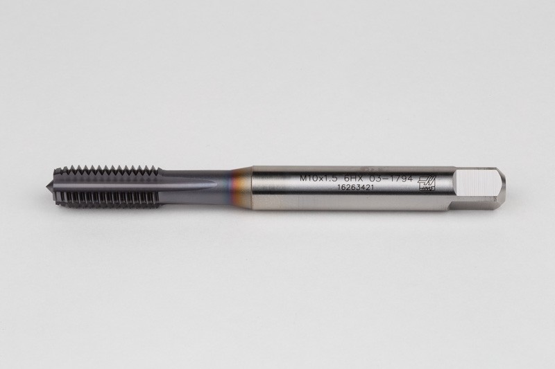

Gwintownik z rowkiem prostym M10x1,5 M HSS-E, trzonek 10 mm x długość gwintu 22 mm, 2XD, zmodyfikowany wykańczak, 4 rowki, 6HX, powłoka TiCN
Nr części: 03-1794
M10 X 1.5 ST FL CAST IRON TAP
Cena: 18.95 ( / artykuł)
Cena: 273.95 ( / artykuł)
Cena: 81.95 ( / artykuł)
Cena: 10.95 ( / artykuł)
Cena: 49.95 ( / artykuł)
Cena: 114.95 ( / artykuł)
15.97
  • Model 3D (ZIP)
P – STAL
M – STAL NIERDZEWNA
K – ŻELIWO
S – STOPY WYSOKOTEMPERATUROWE
H – METALE UTWARDZANE
Seria gwintów M – Metryczne
Rozmiar gwintu M10X1,5
Podstawowy materiał obrabianego przedmiotu K – Żeliwo
Dodatkowy materiał obrabianego przedmiotu N – Aluminum
Typ gwintu Rowek prosty
Typ trzonka Prostokątny
Materiał HSS-E
Powlekanie TiCN
[TP] Skok gwintu 1,5 mm
Średnica gwintownika 8,5 mm
[ØDC] Średnica cięcia 10,0 mm
[ØDMM] Średnica trzonka 10,0 mm
[L2] Długość fazki 2P - 3P
[L1] Długość gwintu 22,0 mm
[LU] Długość użytkowa 39,0 mm
[OAL] Długość całkowita 100,0 mm
[SS] Rozmiar kwadratowy 8,0 mm
[NOF] Liczba rowków 4
[FHA°] kąt nachylenia spirali 0
Długość/średnica 2 X D
Limit skoku 6HX
Waga 0,1 lb \ 0,1 kg
