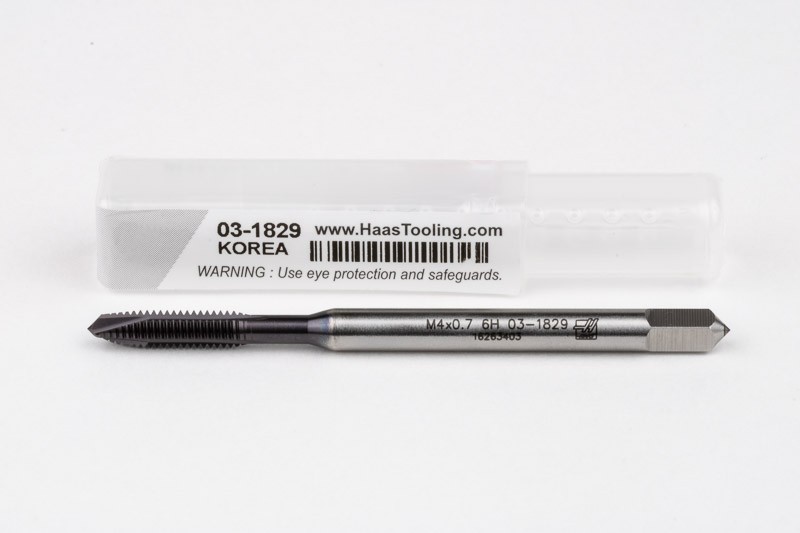

Taraud à pointe en spirale HSS-PM M4x0,7 M, tige de 4,5 mm x longueur de filetage de 13 mm, 3 x profondeur, intermédiaire, 3 cannelures, 6H, revêtement nitrure de titane et aluminium
Référence: 03-1829
M4 X 0.7 SP PT TI & NI ALLOY TAP
Prix : 14.95 ( / unité)
Prix : 198.95 ( / unité)
Prix : 59.95 ( / unité)
Prix : 7.95 ( / unité)
Prix : 35.95 ( / unité)
Prix : 83.95 ( / unité)
11.97
Prix Winner's Circle:
(Enregistrer )
LIVRAISON
  1. Généralités
DOCUMENTATION TECHNIQUE
  • Modèle 3D (ZIP)
  • VITESSES ET AVANCES (INCH)
  • VITESSES ET AVANCES (METRIC)
TABLEAU DES MATÉRIAUX ISO
P – ACIER
M – ACIER INOXYDABLE
K – FONTE
N – ALUMINIUM ET NON-FERREUX
H – MÉTAUX DURCIS
Caractéristiques techniques
Série du filetage M – Métrique
Taille du filetage M4x0,7
Matériau de la pièce à usiner principale P – acier, S – Alliages haute température
Matériau de la pièce à usiner secondaire H – Matériaux durcis
Type du taraud Spirale (pointe)
Type de chanfrein Fiche
Type de tige Perpendiculaire
Matériau HSS-PM
Revêtement TiAlN
[TP] pas de filetage 0,7 mm
Diamètre du foret à taraud 3,3 mm
[ØDC] diamètre de coupe 4,0 mm
[ØDMM] diamètre de la tige 4,5 mm
[L2] longueur du chanfrein 4P - 5P
[L1] longueur du filetage 13,0 mm
[LU] Longueur utile 21,0 mm
[OAL] longueur totale 63,0 mm
[SS] Taille du carré 3,4 mm
[NOF] Nombre de cannelures 3
[FHA°] Angle d’hélice 0
Longueur/diamètre 3 X PROFONDEUR
Limite du pas 6H
Poids 0,1 lb\0,1 kg
Pays d’origine Corée du Sud
