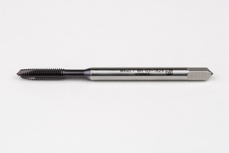

Rosca de punta en espiral M4x0,7 M HSS-PM, mango de 4,5 mm x longitud de rosca de 13 mm, 3XD, enchufe, 3 acanaladuras, 6H, revestimiento de TiAlN
N.º ref.: 03-1829
M4 X 0.7 SP PT TI & NI ALLOY TAP
Precio: 14.95 ( / unidad)
Precio: 198.95 ( / unidad)
Precio: 59.95 ( / unidad)
Precio: 7.95 ( / unidad)
Precio: 35.95 ( / unidad)
Precio: 83.95 ( / unidad)
11.97
  • Modelo 3D (ZIP)
  • VELOCIDADES Y AVANCES (PULGADAS)
  • VELOCIDADES Y AVANCES (MÉTRICO)
TABLA DE MATERIALES ISO
P - ACERO
M - ACERO INOXIDABLE
K - HIERRO FUNDIDO
H - METALES ENDURECIDOS
Serie de roscas M: sistema métrico
Tamaño de rosca M4x0,7
Material de pieza principal P - Acero, S - Aleaciones de alta temperatura
Material de pieza secundario H - Materiales endurecidos
Tipo de macho de roscar Punta espiral
Tipo de chaflán Enchufe
Tipo de mango Cuadrado
Material HSS-PM
Revestimiento TiAlN
[TP] Paso de rosca 0,7 mm
Diámetro de broca para el macho de roscar 3,3 mm
[ØDC] Diámetro de corte 4,0 mm
[ØDMM] Diámetro del mango 4,5 mm
[L2] Longitud de chaflán 4P - 5P
[L1] Longitud de rosca 13,0 mm
[LU] Longitud útil 21,0 mm
[OAL] Longitud total 63,0 mm
[SS] Tamaño del cuadrado 3,4 mm
[NOF] Número de canales 3
[FHA°] Ángulo de hélice 0
Longitud/Diámetro 3 X D
Límite de paso 6H
Peso 0,1 lb/0,1 kg
