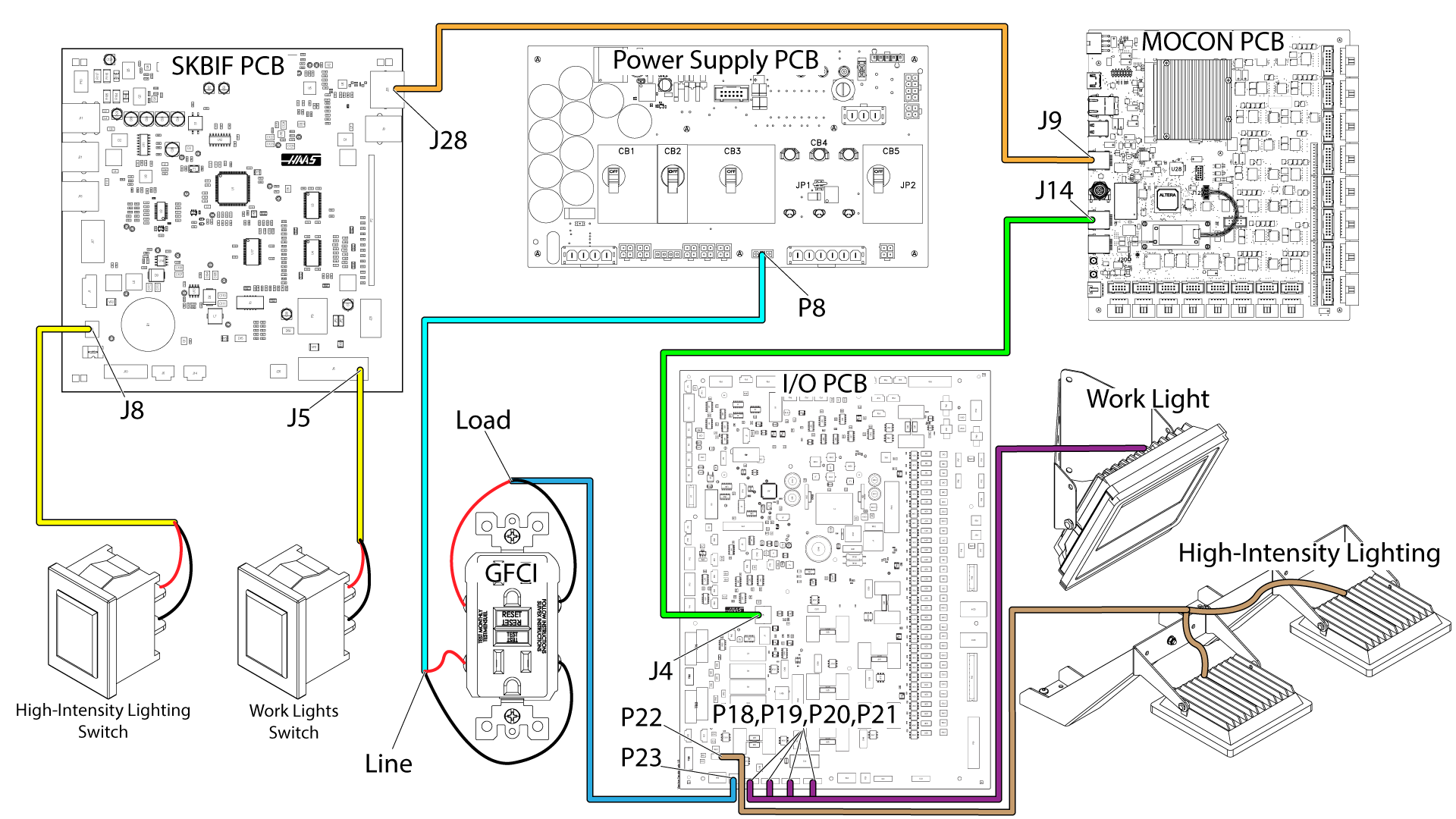

Les lampes de travail standard sont soit des ampoules fluorescentes compactes [1] ou LED lampes [2]. High Intensity Lighting (HIL) [3] est facultatif.
Tableau des symptômes
Symptôme Cause possible Action corrective
La lumière ne s'allume pas. Problème avec l'ampoule ou le LED assemblée. Vérifiez que le câble n’est pas endommagé.
Problème avec l'interrupteur de lumière. Mesurez la tension à l'interrupteur.
Problème avec le circuit/réceptacle GFCI. Vérifiez si le GFCI est endommagé.
La lumière clignote. Problème avec l'ampoule ou l'assemblage LED. Vérifiez que le câble n’est pas endommagé.
Tripped Breaker/GFI Plug
Action corrective
  • Vérifiez si CB6 [1] (CHC) ou CB2 (NGC) sur le PDIST PCB a été trébuché. Réinitialisez le disjoncteur si nécessaire.
  • Déconnectez tout ce qui est connecté au réceptacle GFCI. Poussez le [RESET] bouton sur le réceptacle GFCI. Mesurez la tension à la prise. La tension doit mesurer 120 ACC lorsque le [RESET] bouton est entièrement engagé.
  • Si le [RESET] bouton ne s'engage pas complètement, déconnecter le câble lumineux:
    • Éclairage de travail I/O PCB P36 (CHC) ou P18-21 (NGC)
    • Hil: I/O PCB P36A (CHC) ou P22 (NGC)
  • Poussez le [RESET] bouton sur le réceptacle GFCI à nouveau.
    • Si le [RESET] bouton s'engage pleinement et vous avez 120 ACC, la fiche GFI fonctionne correctement. Trouvez la cause du court métrage dans le circuit lumineux en vérifiant le câble et les appareils.
    • Si le [RESET] le bouton ne s'engage pas entièrement, le réceptacle gfCI est défectueux. Remplacer le réceptacle GFCI.
  • Après avoir remplacé le GFCI, s'il n'y a toujours pas de tension,
    • Power Distribution PCB - Guide de dépannage (Classic Haas Control)
    • Power Distribution PCB - Guide de dépannage (Contrôle de la prochaine génération)
Bulb/Fixture
Action corrective
  • Lumière fluorescente : Vérifiez s'il y a des marques de brûlure sur l'ampoule. Vérifiez pour 120 ACC au connecteur de montage. Si la tension est correcte, testez l'ampoule dans un autre appareil. Si l'ampoule fonctionne dans un autre appareil, débranchez l'appareil non-travaillant et vérifiez s'il y a contamination ou dommage. Remplacer l'appareil ou l'ampoule au besoin.
  • Lumière halogène: Vérifiez s'il y a des marques de brûlure sur l'ampoule. Vérifiez la recherche de 120 ACC au connecteur de la tête de lampe. Si la tension est correcte, testez l'ampoule dans une autre tête de lampe. Si l'ampoule fonctionne dans une autre tête de lampe, débranchez l'unité non-travaillante et vérifiez s'il y a des dommages. Remplacer la tête de lampe ou l'ampoule au besoin.
  • LED lumière: Vérifiez pour 120 ACC au connecteur de montage. Si la tension est correcte, et la LED ne fonctionne pas, elle doit être remplacée. Si le LED clignote sur et hors tension, re-siège les connexions. Si le scintillement persiste, remplacez le LED assemblée.

Diagramme électrique
