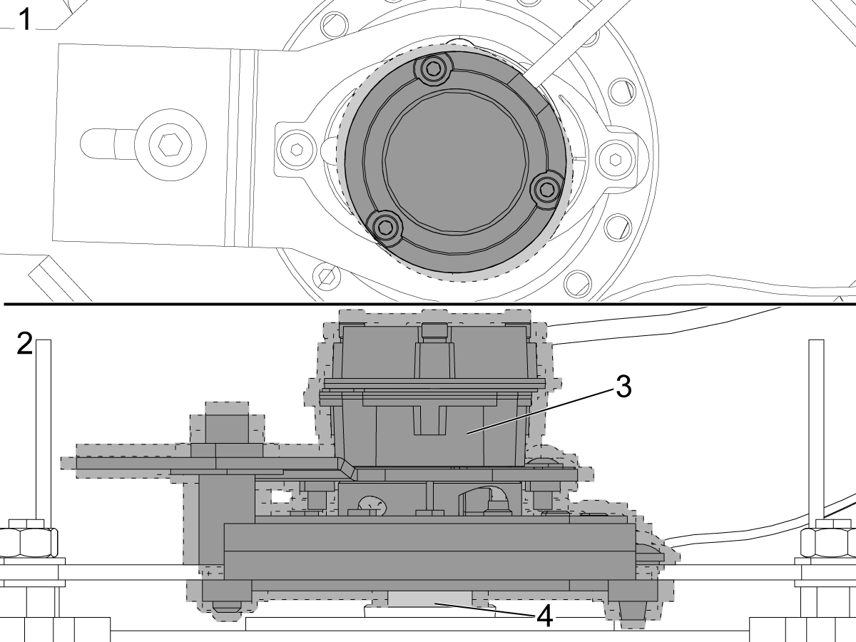

Dijagram sklopa mjenjača
Mjenjač s 50 konusom
  1. Uljna pumpa mjenjača
  2. Senzori blizine visokog / niskog stupnja prijenosa ili mehanički prekidači
  3. Enkoder glavnog vretena
  4. Remeni pogona vretena

Nadogradnja selenoida/otvora
Uklonite selenoid [1] i 0.010" i 0.03." otvore [2] sklopa spremnika za ulje i zamijenite ih s 0.020" otvorom [3] P/N 58-0297.
Instalirajte prigušivač [4] P/N 58-1861 na kućište mjenjačke kutije kao što je prikazano na slici.
Napomena: Ako je mjenjačka kutija opremljena antisifonskim solenoidom, na ovaj priključak na kućištu išlo je crijevo.
Slijedite upute na naljepnici spremnika kako biste napunili spremnik.

Remenica/remen enkodera
Korektivna radnja
Osovine enkodera (gornje) - Provjerite ima li oštećenja ili trošenja remenice i remena enkodera.
"Hubbed" stil enkodera (dolje) - Pomoću indikatora provjerite ima li iskakanja [1] ili igranja [2] unutar i između enkodera [3] i osovine motora [4] (enkoderi u stilu "Hubbed" montiraju se izravno na mjenjačku kutiju ili motor glavnog vretena). Udar ne smije biti veće od 0.002".
Pogledajte postupak koji se primjenjuje na vaš stroj kako biste postavili orijentaciju vretena nakon instalacije enkodera:
  • CHC - bočno pričvrščen izmjenjivač alata - Postavljanje parametra 257 - Pomak orijentacije vretena
  • CHC - Kišobran Izmjenjivač alata - Postavljanje parametra 257 - Pomak orijentacije glavnog vretena
