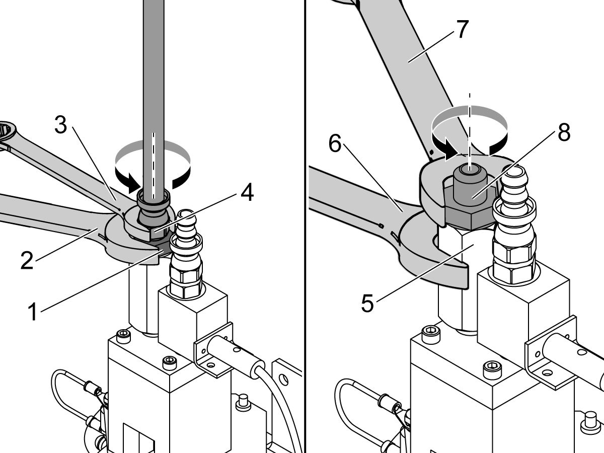

Flow Switch Relocation - 50T - Gearbox - Orifice Vented
Dacă mașina generează alarmele 179 (FREZĂ CHC) PRESIUNE SCĂZUTĂ ULEI CUTIE DE VITEZE sau 2012 DEBIT SCĂZUT ULEI CUTIE DE VITEZE. Sau, dacă mașina generează avertismente DEBIT SCĂZUT DE ULEI ÎN CUTIA DE VITEZE, NIVEL SCĂZUT AL ULEIULUI DIN CUTIA DE VITEZE.
Depanați cutia de viteze.
Dacă cutia de viteze continuă să declanșeze alarma după depanare și este configurată cu comutatorul de debit la intrarea cutiei de viteze și cu un orificiu pe rezervorul de ulei. Efectuați relocarea comutatorului de debit.
Mutați comutatorul de presiune și fitingurile în conformitate cu schema. Această relocare necesită schimbarea ordinii armăturilor și adăugarea
PN: 58-3618. Rotiți filtrul de ulei astfel încât să fie răsturnat.
 Notă: Scurtați furtunul de ventilație. Reglați senzorul comutatorului astfel încât să fie la stânga, în sens opus debitului.

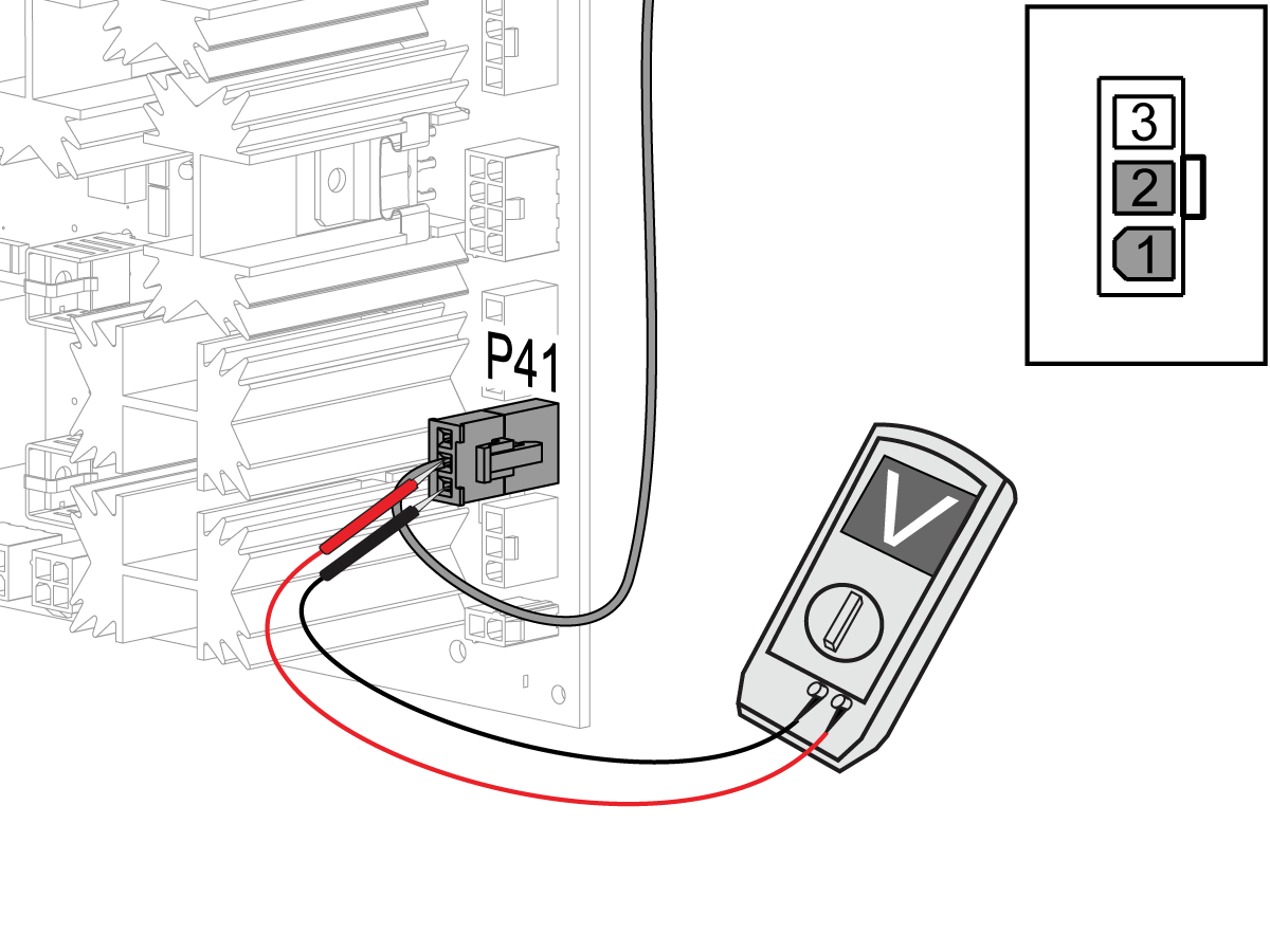

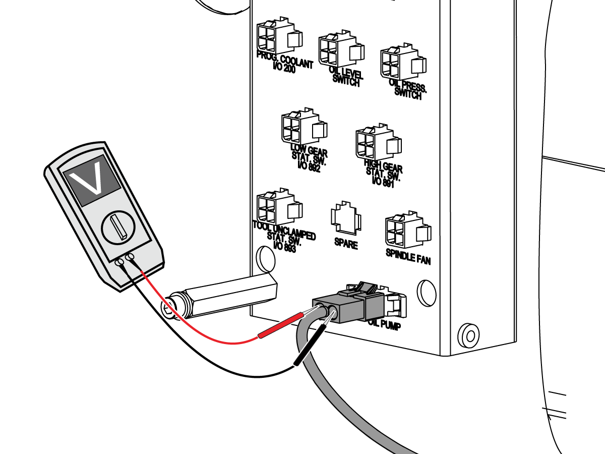

Motorul pompei de ulei nu primește putere. Depanați motorul pompei cu ulei.

Oil Flow Switch
Comutatorul de debit al uleiului al senzorului de proximitate:
  1. Armături
  2. Clemă de retenţie
  3. Tub de oţel
  4. Carcasă senzor debit ulei
  5. Senzor de proximitate
Acțiune de corectare:
Scoateți senzorul de debit al uleiului din ansamblul pompei de ulei. Utilizaţi un şurubelniţă pentru a acționa manual comutatorul. Navigați la fila I/O din DIAGNOSTICARE. Asigurați-vă că diagnosticul bitului Low Lube Press. se modifică de la 0 to 1.
 Notă: Numele acestui bit de diagnosticare în versiunile software mai vechi este Debit de ulei GB scăzut.
Dacă diagnosticul bitului pentru Pres. lubrifiere scăzută nu se schimbă de la 0 la 1, deconectați senzorul de debit al uleiului de la suportul conectorului. Așezați un fixator electric peste (2) pinii conectorului senzorului pentru debitul uleiului [1]. Asiguraţi-vă că diagnosticul bitului pentru Low Lube Press. se modifică de la 0 la 1. Dacă intrările se modifică, senzorul de proximitate a fluxului de ulei este defect.
Dacă diagnosticul de bit pentru Low Lube Press. nu se schimbă de la 0 la 1, deconectați cablul de la conectorul P12 [2] de pe I/O PCB. Puneţi un fixator electric peste ştifturile 2 şi 3 ale conectorului P12. Asiguraţi-vă că diagnosticul bitului pentru Low Lube Press. se modifică de la 0 la 1. Dacă intrările se modifică, cablul 950 este defect. Dacă intrarea nu se modifică, depanați PCB-ul I/O.

Oil Filter
Puneţi o cheie [2] pe racordul masculin drept [1] pentru a vă asigura că nu se mişcă. Cu o altă cheie [3], rotiţi furtunul şi armăturile cu cârlig [4] în sens contrar acelor de ceasornic pentru a le îndepărta.
Puneţi o cheie [6] pe carcasa ecranului de admisie [5] pentru a vă asigura că nu se mişcă. Cu o altă cheie [7], rotiţi racordul masculin drept [8] în sens invers acelor de ceasornic pentru a-l îndepărta.
Scoateți arcul [1] și ecranul de admisie [2] din carcasa ecranului de admisie [3]. Curățați ecranul de admisie [4]. Reinstalați ecranul de admisie.
Oil-Pump Motor
Acțiune corectivă: Depanați motorul pompei cu ulei.
Comandați arborelui principal să funcționeze.
 Notă: Există o ieșire de tensiune la pompa de ulei a cutiei de viteze atunci când arborele principal funcționează.
Monitorizaţi ventilatorul motorului de pe pompa de ulei a cutiei de viteze. Dacă ventilatorul motorului de pe pompa de ulei a cutiei de viteze nu funcţionează, asiguraţi-vă că pompa de ulei primeşte tensiunea corectă. Utilizaţi un multimetru cu sonde cu vârf ac pentru a măsura tensiunea de-a lungul conectorului cablului pentru pompa de ulei a cutiei de viteze.
 Notă: Nu măsurați tensiunea cu cablul pompei de ulei deconectat de la cablul 300A.
Tensiunea măsurată trebuie să fie de 120 V c.a. Dacă tensiunea este corectă, iar pompa nu funcţionează, treceţi la Secţiunea 6.
Dacă tensiunea nu este corectă, asigurați-vă că tensiunea de ieșire a tensiunii de pe PCB-ul I/O este corectă. Utilizați un multimetru cu sonde de testare cu vârf ac pentru a măsura tensiunea între pinul 1 și pinul 2 pe conectorul cablu 300A la P41 (unitate de comandă Classic Haas) sau P32 (unitate de comandă Next Generation) de pe PCB I/O.
 Notă: Nu măsurați tensiunea cu cablul 300A deconectat de la conectorul P41 de pe PCB I/O.
Tensiunea măsurată trebuie să fie de 120 V c.a. Dacă tensiunea măsurată este corectă, cablul 300A este defect. Dacă nu există o ieșire de tensiune, consultați aceste ghiduri de depanare:
  • CHC - I/O PCB - Ghid de depanare
