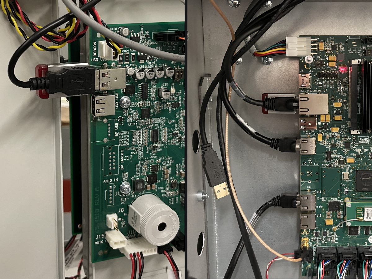

USB kabel na Maincon ili SKIBF PCB je spojen na pogrešnu lokaciju. Provjerite je li USB kabel koji ide na PCB SKIBF priključen na ispravno mjesto, #2, na Maincon PCB (Vidi dijagram ispod).

USB kabel dodirnog zaslona nije ispravno priključen na SKBIF PCB. Provjerite je li USB kabelska veza povezana s J21 na SKBIF PCB-u.

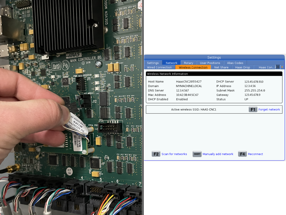

Alarm 9011 POGREŠKA WIFI MODULA Istek vremena komunikacije zbog neispravnog Wi-Fi USB uređaja.
Ako je instaliran, uklonite USB uređaj sa strane privjeska. Ažurirajte stroj na najnoviji softver. Ako se alarmi i dalje generiraju, uzmite izvješće o pogrešci s prisutnim alarmom i pošaljite ga u u Haas Service.
Odspojite Wi-Fi s J12 na glavnom procesoru PCB i onemogućite bežičnu vezu u opciji Postavke > Mreža > Bežična veza i pritisnite F1 za isključivanje. Isključite i uključite stroj. Nastavlja li se alarm generirati?
•Ako se ne javlja, zamijenite PCB glavnog procesora.
•Ako se javlja, isključite druge USB uređaje.

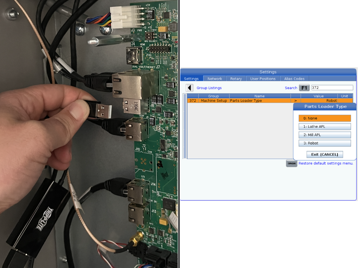

Alarms 9100.017 & 9100.018 NON RESETTABLE SOFTWARE ERROR
Korektivna radnja
  • Ažurirajte stroj na najnoviji softver.
  • Ako se alarmi i dalje generiraju, uzmite izvješće o pogrešci s prisutnim alarmom i pošaljite ga u Haas servis.
  • Isključite sljedeće USB uređaje da biste provjerili probleme s USB uređajem koje uzrokuju alarm:
    • USB pogon na privjesku.
    • Dodirni zaslon i onemogućite postavku
    • Wi-Fi i onemogućite bežičnu vezu
    • Signal robota i onemogućite postavku
USB uređaj
Korektivna radnja
  • Uklonite USB uređaj sa strane privjeska. Nastavlja li se alarm generirati?
    • Ako ne, priključite USB izravno na SKBIF PCB na J21 ili glavni procesor PCB na J7 kako biste pronašli neispravan kabel ili PCB.
    • Ako se javlja, nastavite s isključivanjem drugih USB uređaja.

Wi-Fi
Korektivna radnja
  • Odspojite Wi-Fi s J12 na glavnom procesoru PCB i onemogućite bežičnu vezu u opciji Postavke > Mreža > Bežična veza i pritisnite F1 za isključivanje. Aktivirajte napajanja na stroju. Nastavlja li se alarm generirati?
    • Ako se ne javlja, zamijenite PCB glavnog procesora.
Robot
Korektivna radnja
  • Odspojite signalni kabel robota s J8 na glavnom procesoru PCB i onemogućite robota promjenom Postavke 372 – Tip sustava za dodavanje sirovca na 0: Isključeno. Nastavlja li se alarm generirati?
