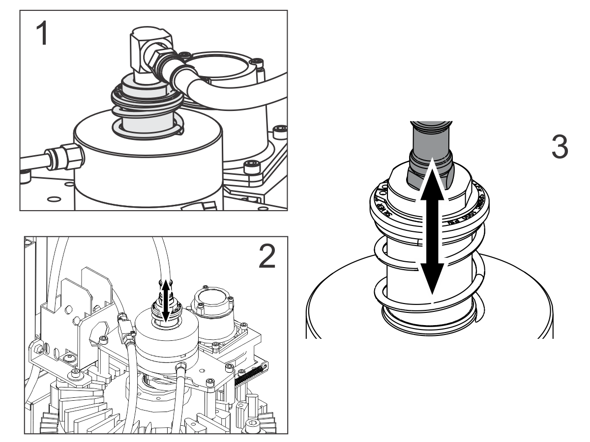

40-Taper - Belt Drive - TSC-Ready - TSC - 300 and 1K PSI - Installation
Nyomjameg [POWER OFF].
Állítsa az áram fő kapcsolót  OFF  helyzetbe. Zárja le a fő áramkör-megszakítót. Használjon jóváhagyott biztonsági címkével ellátott zárolást.
 Veszély: Ha a vektor meghajtó feszültség jelzőfény világít, ne érintse meg az elektromos alkatrészeket. A nagyfeszültségű a kontroll szekrény lehet ölni. Várjon, amíg a vektort jelző LED teljesen le nem megy.
Csukja be az elsődleges légszelepet. Húzza ki a gyűrűt a kifutó szelepet a léggyűjtőben. Várjon, amíg a légnyomás felszabadul.
Nézd meg a sokrétű nyomásmérő. Győződjön meg arról, hogy a légnyomás 0 psi.
Vegyük ki az orsófejek fedelét.
Szerelje fel az orsó szerszámot (T-1635) az orsó.
Tegye ezeket a részeket a kábelcsatorna borítók:
  • 20' (6096 mm) 1/4"-es szürke tömlő [1]
  • 20' (6096 mm) 1/4"-es lila tömlő [2]
  • 3/8"-es tömlő [A]
  • 14,5 "(4420 mm) nyomásszenzor kábel [B]
Csatlakoztassa a [B] kábelt a Maincon NYÁK-ján lévő P15-höz [3].
Válassza le az 5' (1524 mm) hosszú 1/4"-es fekete tömlőt [1] a push-lock szerelvényről [2]. A push-lock szerelvény [2] a(z) TRP rugós rögzítőelem [3] felső részén található.
Távolítsa el és dobja ki a push-lock szerelvényt [2] a(z) TRP 90 fokos szerelvényéből [4].
 Figyelem: Miközben bekapcsolja a push-Lock illesztését, győződjön meg róla, hogy támogatja a szerelését [4], hogy a szerelvény ne legyen [4]. A szerelvény [4] is eltörhet, ha kiderül.
Távolítsa el ezeket a részeket a következőből: TRP:
  • 1/4"-es fekete tömlő [2]
  • 1/4"-es szerelvény [1]
  • 1/8"-es szerelvény [3]
Öntsük el a csavarzat [1] és a cső [2] elöntését.
Telepítse ezeket a részeket a(z) TRP szerelvényre:
  • 1/8"-es hexa szerelvény [4]
  • 1/8 ' Check szelep [5] (ellenőrizze, hogy a nyíl a mutatott irányban).
  • 1/8"-es szerelvény [6] (ez a szerelvény, amit eltávolított a TRP-ből).
Csatlakoztassa a(z) TSC visszacsapó szelep szerelvényt [9] a tartóhoz [10]. Használja a (2) 1/4-20 x 1-1/2"-es kulcsfejű sapkacsavart (SHCS) [8].
Telepítsük a szerelvényt [9] a gép hátsó borítóján. Használja a (2) 1/4-20 x 1/2"-es karimás gombfejsapka csavarokat (FBHCS) [7].
Csatlakoztassa ezeket az összetevőket a(z) TSC visszacsapó szelep szerelvényhez:
  • 3/8"-es tömlő [A]
  • 14,5 "(4420 mm) nyomásszenzor-kábel [B]
  • 5' (1524 mm) hosszú 1/4"-es fekete cső [1]
  • 20' (6096) 1/4"-es lila TSC öblítő mágnesszelep cső [2]
  • Nagynyomású fonott tömlő [3]
Csatlakoztassa a tömlőt [3] a(z) TRP 90 fokos szerelvényéhez [4].
Csatlakoztassa a tömlő [1] másik végét [5] a(z) TRP csatlakozószerelvényhez [6].
Csatlakoztassa a 3/8"-es tömlőt [8] a hűtőközeg-ürítési csatlakozónyílásra [7].

Ha a gépen van egy bearingless TSC Unió, akkor mozog fel és le 7 másodperces időközönként. A fel és le mozgás kicsi.
Az ábrán 40-Taper [1], 40-Taper (CALM) [2] és 50-Taper [3] gépek fel-és lefelé irányuló mozgása látható.
Egy TSC eszköztartót [1] tesz a főorsóba. Nyomja meg az[AUX CLNT] gombot a TSC elindításához.
A helyes működés a következő:
  1. A hűtőközeg megfelelően áramlik a TSC szerszámtartóból.
  2. Néhány csepp áramlás a vákuum-generátor tömlőből [2].
