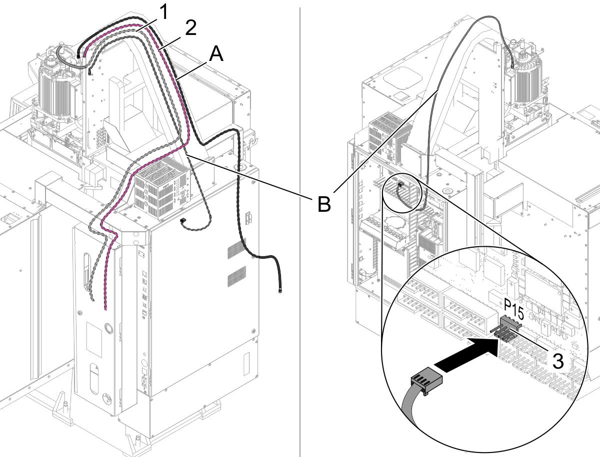

Inserire queste parti nelle coperture del canale del cavo:
  • Tubo grigio da 20' (6096 mm) 1/4" [1]
  • Tubo viola da 20' (6096 mm) 1/4" [2]
  • Tubo da 3/8" [A]
  • Cavo sensore di pressione 14,5' (4420 mm) [B]
Collegare il cavo [B] a P15 [3] sul PCB maincon.

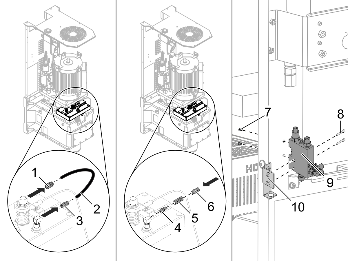

Scollegare il 5' (1524 mm) 1/4" tubo nero [1] dal raccordo push-lock [2]. Il raccordo con bloccaggio a spinta [2] si trova sulla parte superiore del fermo della molla TRP [3].
Rimuovere e gettare il raccordo con bloccaggio a spinta [2] dal raccordo TRP a 90 gradi [4].
 cautela: Mentre si gira il raccordo push-lock, assicurarsi di supportare il raccordo [4] per assicurarsi che il raccordo [4] non giri. Il raccordo [4] potrebbe rompersi se si trasforma.
Rimuovere queste parti dal TRP:
  • Tubo nero da 1/4" [2]
  • Raccordo da 1/4" [1]
  • Raccordo da 1/8" [3]
Eliminare il raccordo [1] e il tubo [2].
Installare queste parti sul raccordo TRP:
  • Raccordo esagonale da 1/8" [4]
  • 1/8' valvola di controllo [5] (assicurarsi che la freccia è nella direzione indicata).
  • Raccordo da 1/8" [6] (questo è il raccordo che è stato rimosso dal TRP).
Collegare il gruppo valvola di ritegno TSC [9] alla staffa [10]. Utilizzare le (2) viti 1/4-20 x 1-1/2" viti del tappo a testa di presa (SHCS) [8].
Installare l'assieme [9] sul copricapo posteriore della macchina. Utilizzare il (2) 1/4-20 x 1/2" viti del tappo pulsante-testa flangiata (FBHCS) [7].

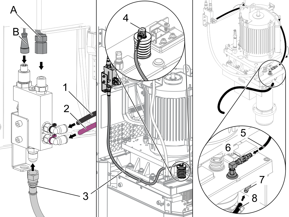

Collegare questi componenti al gruppo valvola di ritegno TSC:
  • Tubo da 3/8" [A]
  • Cavo sensore di pressione da 14,5' (4420 mm) [B]
  • Tubo nero da 5' (1524 mm) 1/4" [1]
  • Tubo viola del solenoide di sfiato TSC da 20' (6096) 1/4" [2]
  • Tubo intrecciato ad alta pressione [3]
Collegare il tubo [3] al raccordo TRP a 90 gradi [4].
Collegare l'altra estremità [5] del tubo [1] al gruppo del raccordo TRP [6].
Collegare il tubo da 3/8" [8] alla porta di scarico del refrigerante [7].

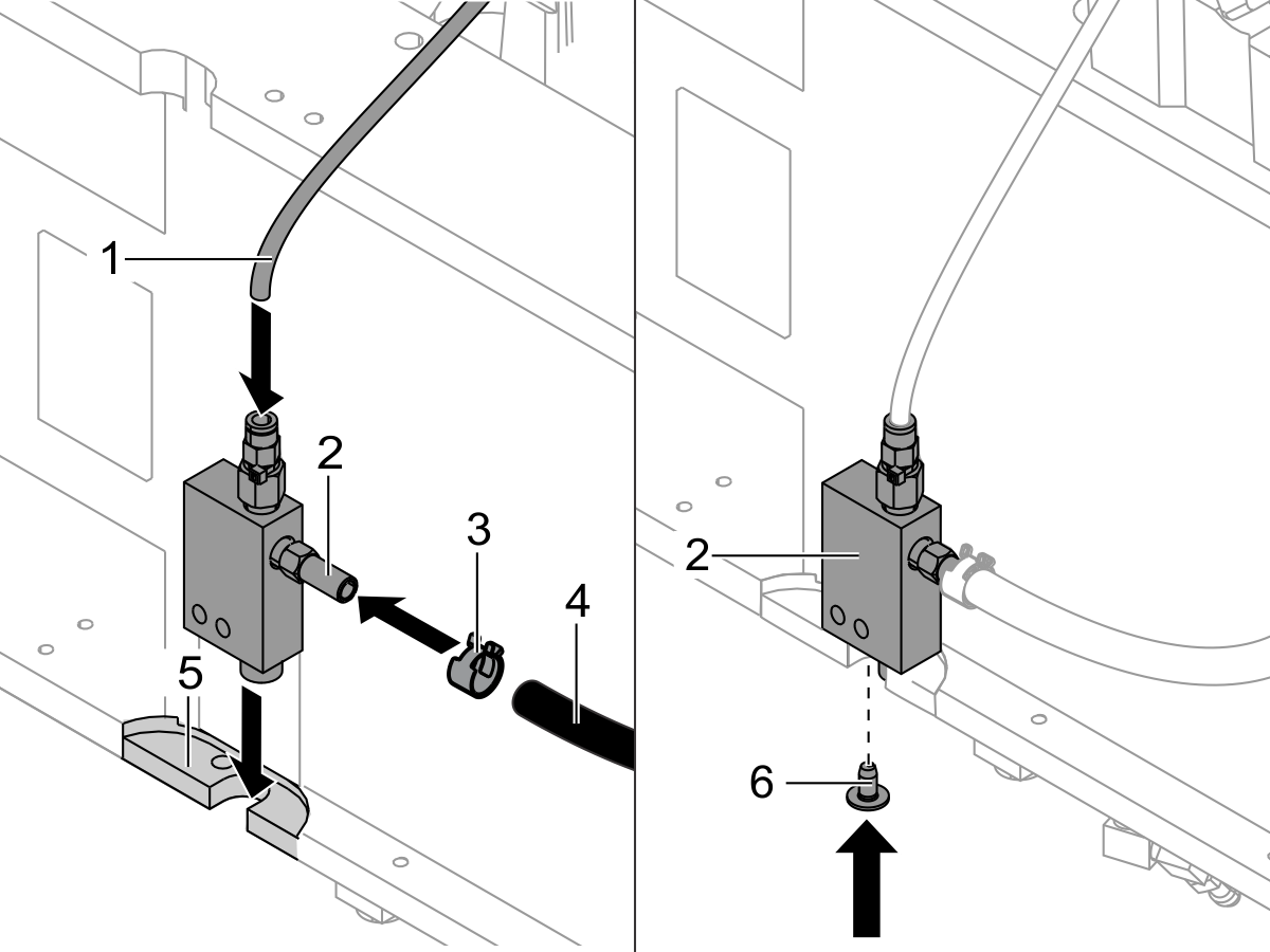

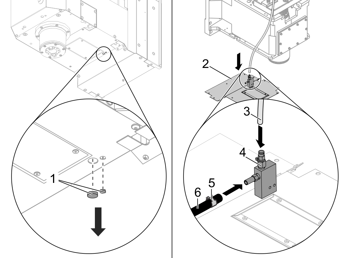

Se si dispone dei tappi della cupola [1] vicino alla parte anteriore del mandrino:
Rimuovere i tappi [1].
Collegare queste parti al generatore di vuoto [5]:
  • Tubo grigio da 5' (1524 mm) 1/4" del generatore vuoto [2]
  • Utilizzare il morsetto [3] per collegare il tubo nero da 3/8" [4].
Trovare lo spazio vicino alla parte anteriore del mandrino. Spostare il generatore di vuoto [5] verso il basso nello spazio.
Installare il generatore di vuoto [5]. Utilizzare una vite a testa bombata flangiata da 1/4-20 x 1/2" (FBHCS) [6].
7
Se i tappi della cupola [1] sono vicino alla parte posteriore del mandrino:
Rimuovere i tappi [1] e il coperchio inferiore della testa del mandrino [2].
Installare il generatore a vuoto [4] sul coperchio [2]. Utilizzare un 1/4-20 x 1/2" dell'FBHCS.
Inserire queste parti attraverso l'apertura dietro il mandrino:
  • Tubo nero 3/8" [6]
  • Tubo grigio da 5' (1524 mm) 1/4" [3]
Collegare queste parti al generatore di vuoto [4]:
  • Utilizzare la brida [5] per collegare il tubo [6].
Installare il coperchio [2].

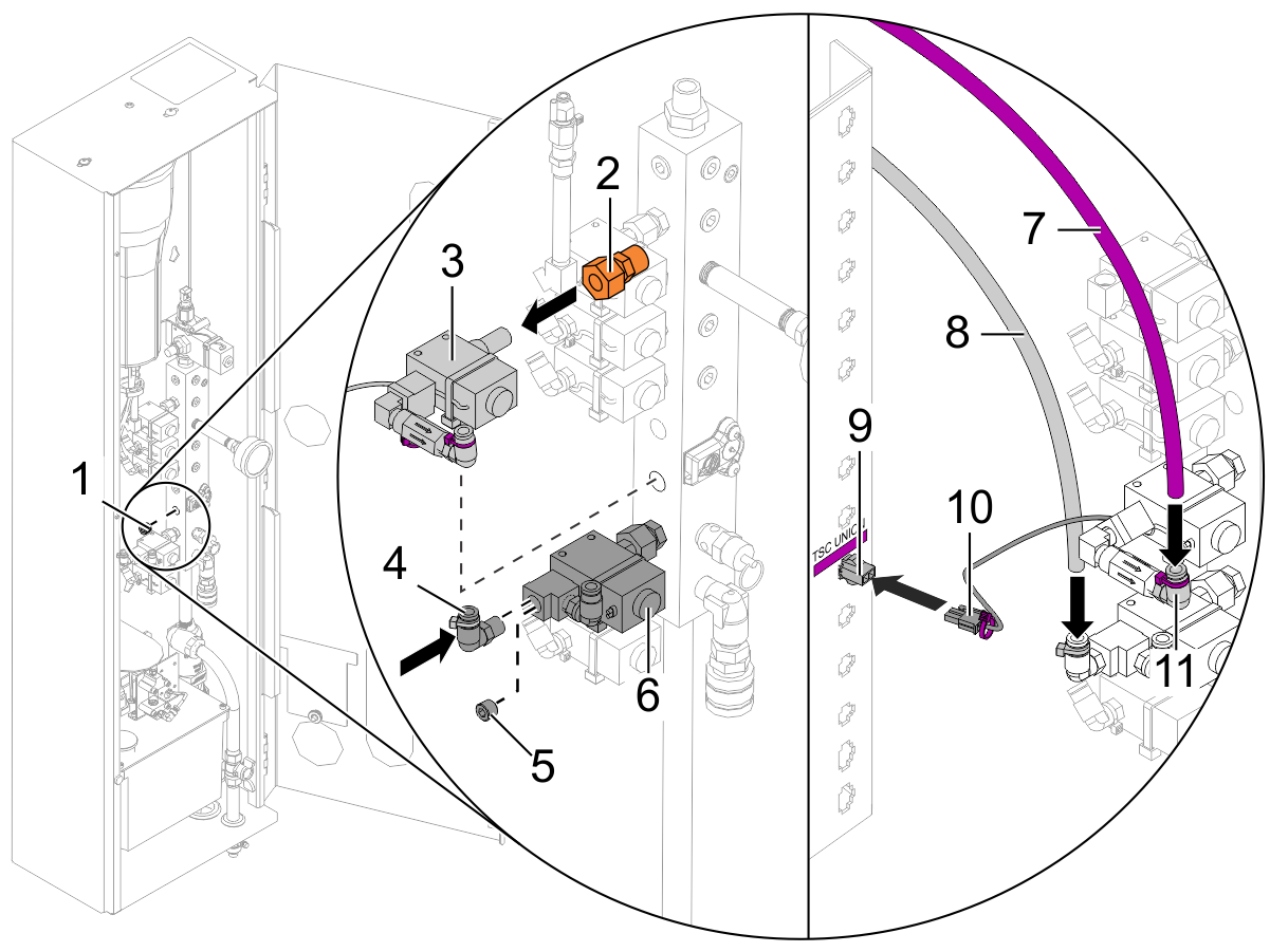

Aprire la porta dell'armadio di lubrificazione.
Dal fondo del collettore, rimuovere e scartare la terza spina del collettore [1].
 Nota: pulire le filettature della porta del connettore.
Installare il raccordo di compressione [2] sul solenoide di scarico TSC [3]. Questo solenoide [3] ha (2) fascette viola. Installare il solenoide [3] nella terza porta collettore dal basso.
 Nota: per TSC-300 Psi, installare il solenoide [3] con il regolatore a 35 Psi. Per TSC-1K Psi, installare il solenoide [3] con il regolatore d'aria a 85 Psi.
Rimuovere la spina [5] per il solenoid pre-carica [6].
Installare il raccordo a gomito [4] che ha il cavo grigio legato al solenoide precarico [6].
Tagliare il tubo viola da 20' (6096 mm) 1/4" [7] alla lunghezza corretta. Collegare il tubo [7] al raccordo della valvola di ritegno [11] del solenoide [3].
Collegare il tubo grigio 20' (6096 mm) 1/4" [8] al solenoide [6].
Collegare il cavo del solenoide di scarico TSC [10] alla sezione TSC UNION [9] sul pannello del connettore.

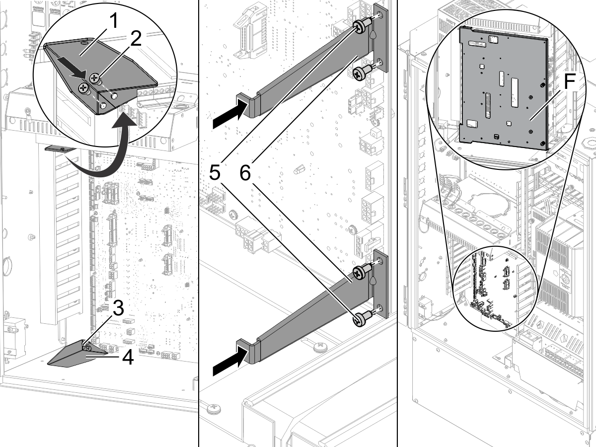

Se nell'armadio di controllo non è installato un pannello porta:
Aprire l'armadietto di controllo. Rimuovere il coperchio per il PCB I/O.
Installare queste parti:
  • Utilizzare (2) viti [2] per installare la piastra a cerniera superiore [1].
  • Utilizzare (2) viti [3] per installare la piastra a cerniera inferiore [4].
  • Utilizzare (4) viti [5] per installare le (2) staffe [6].
  • Pannello porta [F]

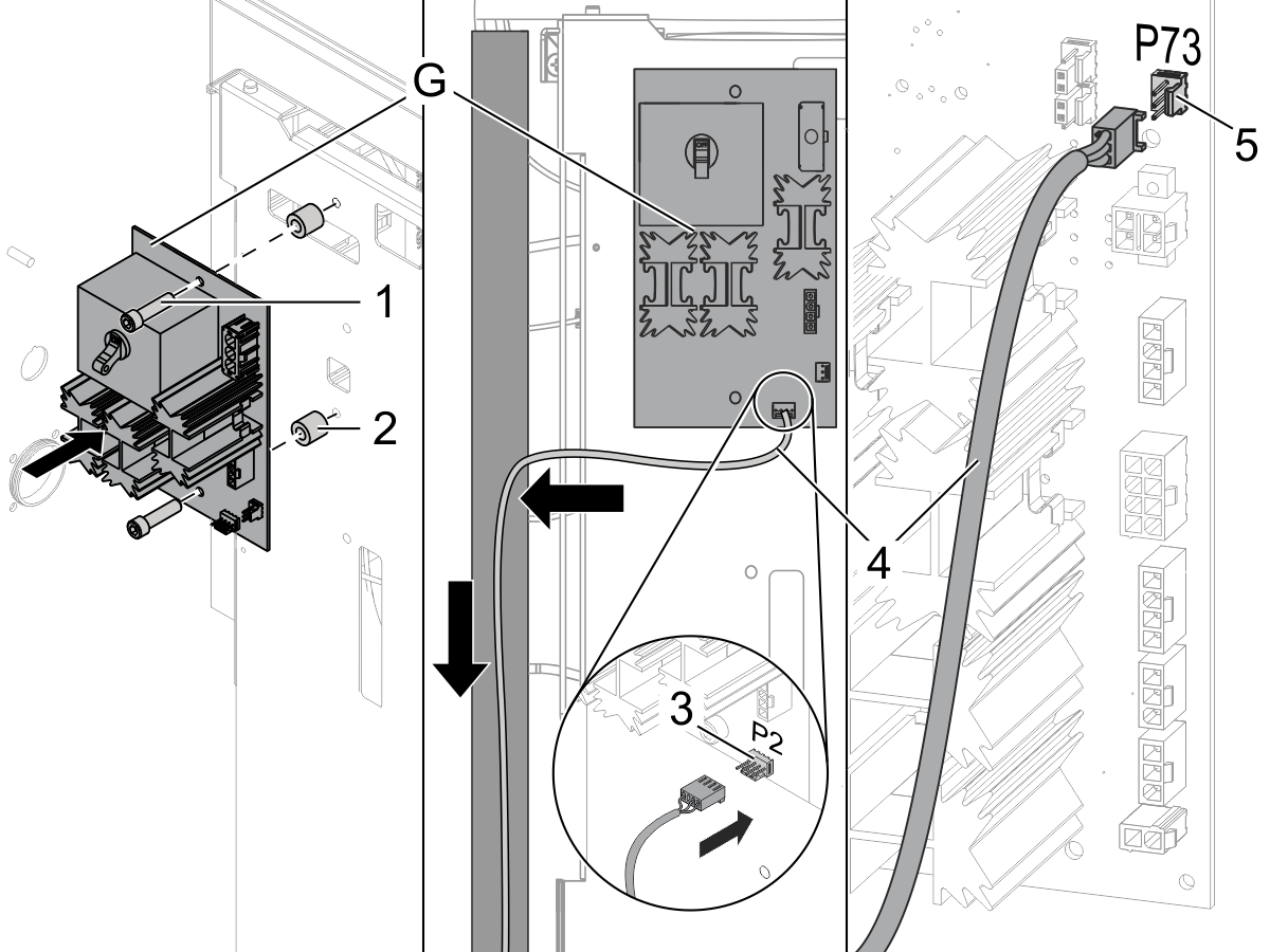

Installare queste parti sul pannello della porta:
  • (2) distanziatori [2]
  • PCB a trazione motoria [G]
  • (2) viti del tappo della testa a presa (SHCS) [1]
Collegare il cavo 33-1944A [4] in queste posizioni:
  • P2 [3] sul PCB di azionamento motore (mettere il cavo [4] attraverso il canale portafili a sinistra).
  • P73 [5] sul PCB I/O.

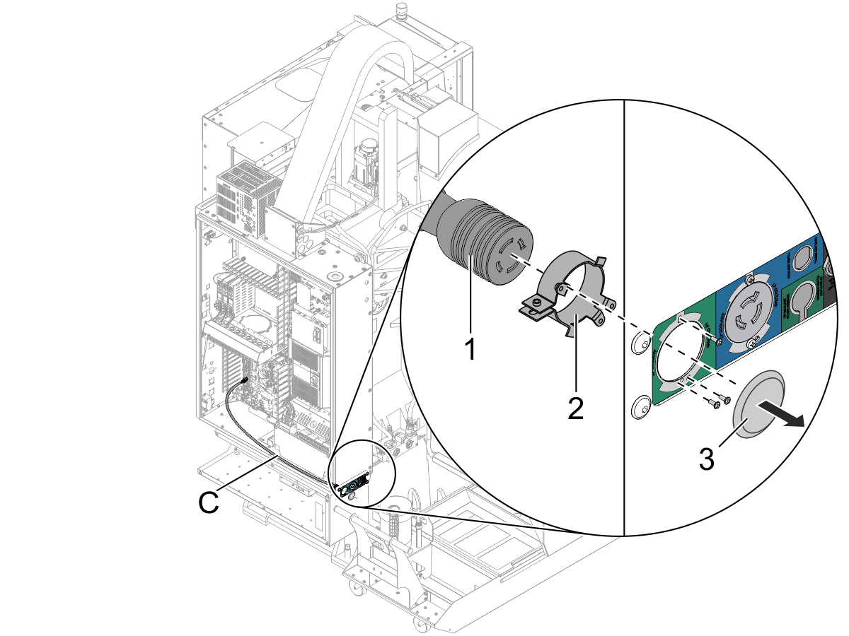

Collegare il cavo di prolunga TSC 12' [C] a P1 [4] sul PCB di azionamento motore.
Posizionare il cavo [C] attraverso i canali via cavo superiore e destro.
Posizionare il cavo [C] dietro il coperchio della staffa del recipiente.
Rimuovere la spina AUX COOLANT [3] dalla staffa della presa.
Installare il morsetto [2] intorno all'estremità della presa [1] del cavo [C].
Utilizzare le viti (2) per fissare il morsetto [2] alla staffa della presa.

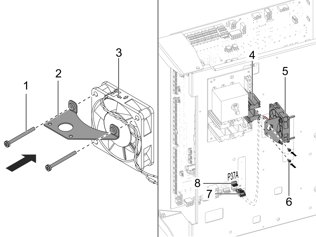

Installare la staffa della ventola [2]. Utilizzare il (2) 1 x 1/4" Viti Phillips pan-head (PPHS) [1]. Assicurarsi che le frecce [3] sul punto di assemblaggio della ventola nella direzione corretta.
Installare il gruppo ventola [5] per HS6 [4] sul PCB I/O. Utilizzare le due (2) PPHS da 1/4" [6].
Collegare il cavo di montaggio della ventola [7] P37A [8] sul PCB I/O.

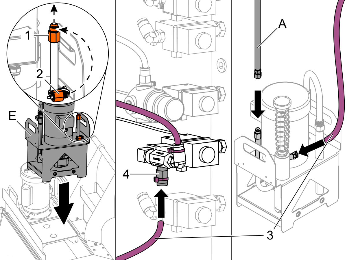

TSC - 300 and 1K PSI - Pump - Installation
  • Rimuovere e scartare il coperchio più grande adiacente alla pompa del refrigerante standard.
  • Installare il coperchio più piccolo adiacente alla pompa del refrigerante standard.
  • Installare la pompa TSC [E]. Se necessario, rimuovere il raccordo N.8 [1] e installare il raccordo N. 6 [2]. Il raccordo N. 6 [2] è per le macchine che presentano un tubo da 3/8".
Sul solenoide di spurgo TSC, trovare il raccordo [4] che non presenta una valvola di ritegno. Collegare l’altro tubo viola da 20' (6096 mm) 1/4" [3] al raccordo [4] e al cilindro d'aria sulla pompa.
Collegare il tubo da 3/8" [A] alla pompa.

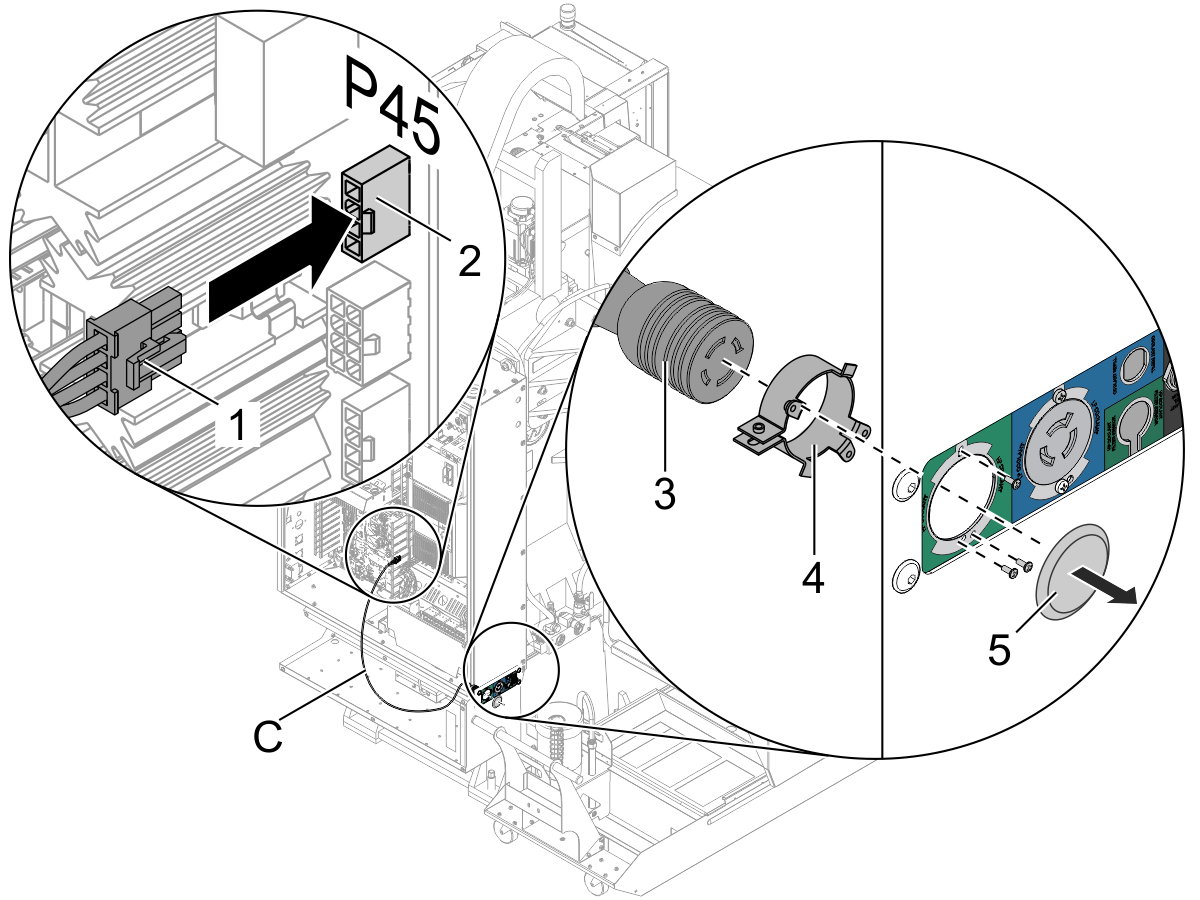

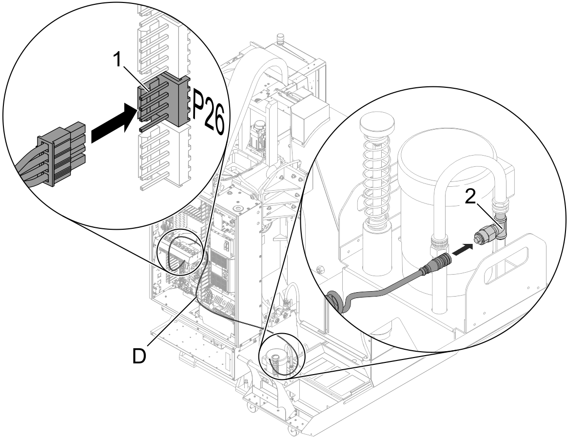

Se non è stato installato il cavo di prolunga TSC 12' [C]:
Gettare la spina [5] della staffa della presa.
Installare il cavo di estensione TSC 12' [C].
Collegare il connettore a 4 pin [1] del cavo [C] al P45 [2] sul PCB I/O.
Installare l'estremità del recipiente [3] del cavo [C] nella staffa del recipiente. Utilizzare il supporto di blocco torsione [4] e le viti.
Collegare il cavo di alimentazione per la pompa TSC all'estremità della presa [3] del cavo [C].
Collegare il cavo del sensore di vuoto da 16,5' [D] in queste posizioni:
  • P26 [1] sul PCB I/O
  • sensore di vuoto [2] per la pompa TSC.

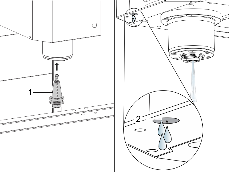

TSC- 300 and 1K PSI - Test
Operare questo codice in modalità MDI:
M59 P1148 ;
G04 P5.0 ;
M69 P1148 ;
G04 P2.0 ;
M99 ;
P1148 è per i mandrini in linea.
Per le macchine HS, utilizzare P1124 e non P1148.
Per i mandrini con trasmissione a cinghia, utilizzare P1120 e non P1148.
Se la macchina ha un raccordo TSC senza cuscinetto, si muove su e giù a intervalli di 7 secondi. Il movimento su e giù è piccolo.
L'illustrazione mostra i movimenti su e giù per macchine cono 40 [1], cono 40 (CALM) [2] e cono 50 [3].
Mettere un portautensili TSC [1] nel mandrino. Premere[AUX CLNT] per avviare il TSC.
Il corretto funzionamento è il seguente:
  1. Il refrigerante scorre correttamente dal portautensili TSC.
  2. Alcune gocce scorrono dal tubo del generatore di vuoto [2].
Premere[RESET].
