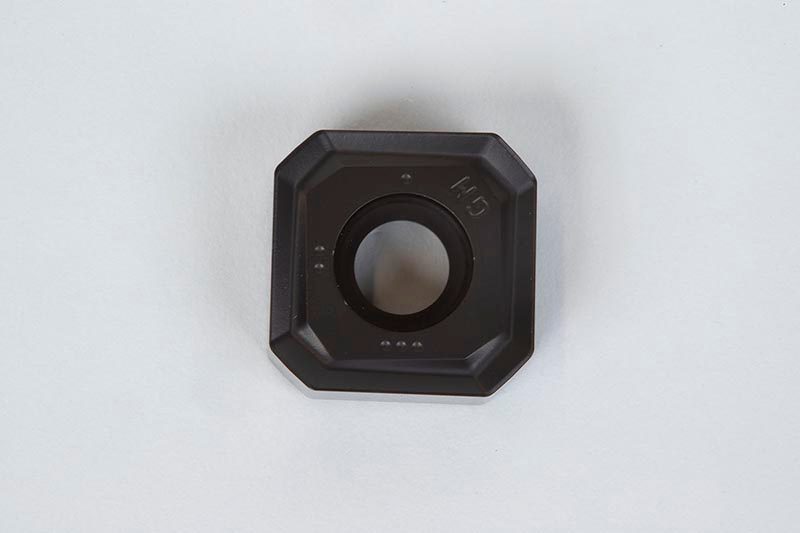

HSNP – Haas Quadrato, negativo o positivo
Tipo percorso utensile: Fresatura frontale
Tagliente di 45° | D.O.C. max. 0,271" (6,88 mm)
• Angolo di spoglia laterale negativo, angolo di spoglia assiale positivo
• Inserto a due lati ed extra spesso, con 8 bordi di taglio
• Angolo di spoglia laterale largo che riduce le forze di taglio
• Geometria eccentrica dell’inserto per una migliore qualità della superficie
GRADI HAAS DISPONIBILI
HP30
HMP20
HMP35
HK25
MATERIALI IDONEI PER I PEZZI DA LAVORARE
P
M
K

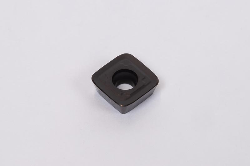

HS6NP – Haas Spallamento quadrato 6, negativo o positivo
Tipo percorso utensile: Fresatura per spianatura, fresatura per spallamento
Tagliente di 90° | D.O.C. max. 0,303" (7,70 mm)
• Fresatrice per spallamento a 90 gradi
• Inserto spesso a due lati, per una maggiore stabilità e profondità di taglio
• Inserti con 6 bordi di taglio
HP30
HMP20
HMP35
HN25
HK25
P
M
K
N

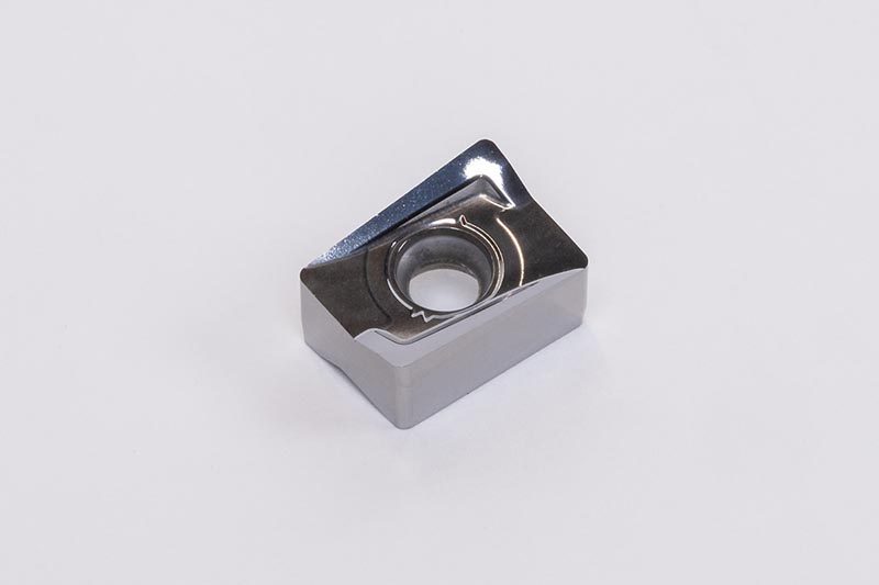

Alluminio ad alte prestazioni Haas –Altamente positivo Haas per alluminio
Tipo percorso utensile:fresatura per spianatura, spallamento, scanalatura, fresatura a copiare, ramping, fresatura elicoidale
Tagliente di 90° | D.O.C. max. 0,670" (17,00 mm)
• Appositamente progettata per lavorazioni ad alta velocità dell’alluminio
• Superficie smerigliata per una facile evacuazione di trucioli e BUE ridotto
• Angolo di spoglia laterale elevato per una buona finitura di superficie e carichi di taglio inferiori
• Per fresatura per spallamento retti e lavorazioni di superfici curve
HN25
N

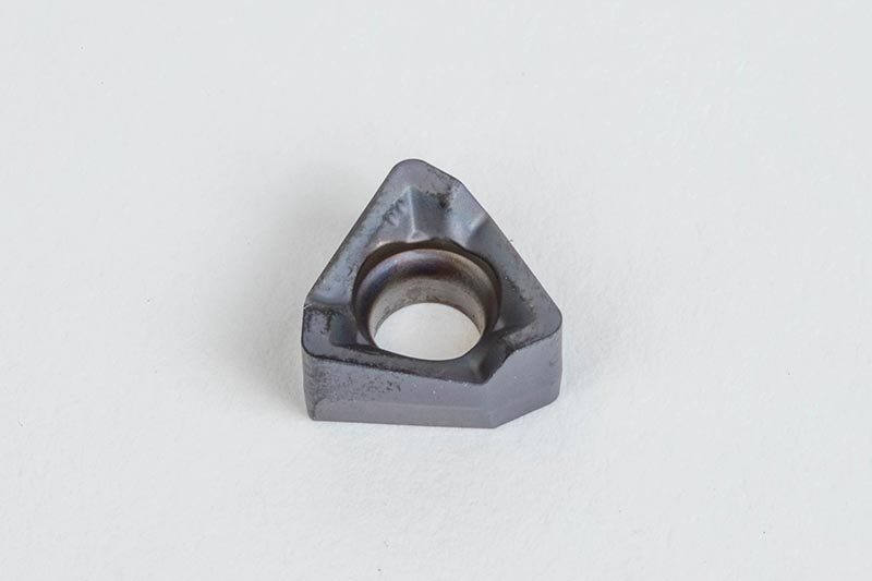

HIEX/HPSM – Punta di fresa a guscio altamente positiva Haas
Tipo percorso utensile: fresatura per spianatura, spallamento, scanalatura, fresatura a copiare, ramping, fresatura elicoidale
Tagliente di 90° | D.O.C. max. 0,649" (16,48 mm)
• Maggiore perpendicolarità e carichi di taglio minimizzati
• Ottimizzata per finiture di superficie di alta qualità
• L’angolo di spoglia laterale elevata riduce i carichi di taglio e minimizza le sbavature
• Il funzionamento a velocità e avanzamenti elevati migliora la produttività
HU30
HP25
MKP30
P
M
K

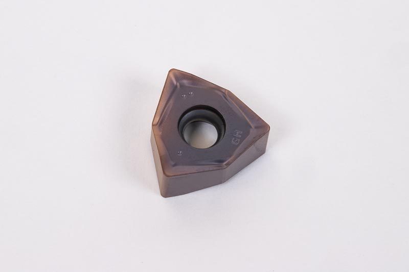

HIE - Punta di fresatura sostituibile Haas
Tipo percorso utensile: fresatura per spianatura, spallamento, scanalatura, fresatura a tuffo, fresatura elicoidale
Tagliente di 90° | D.O.C. max. 0,217" (5,51 mm)
• Bloccaggio a 3 lati per un funzionamento stabile in condizioni difficili
• Adatto per fresatura a tuffo
HU30
HU40
HP25
HN25A
P
M
K
N
