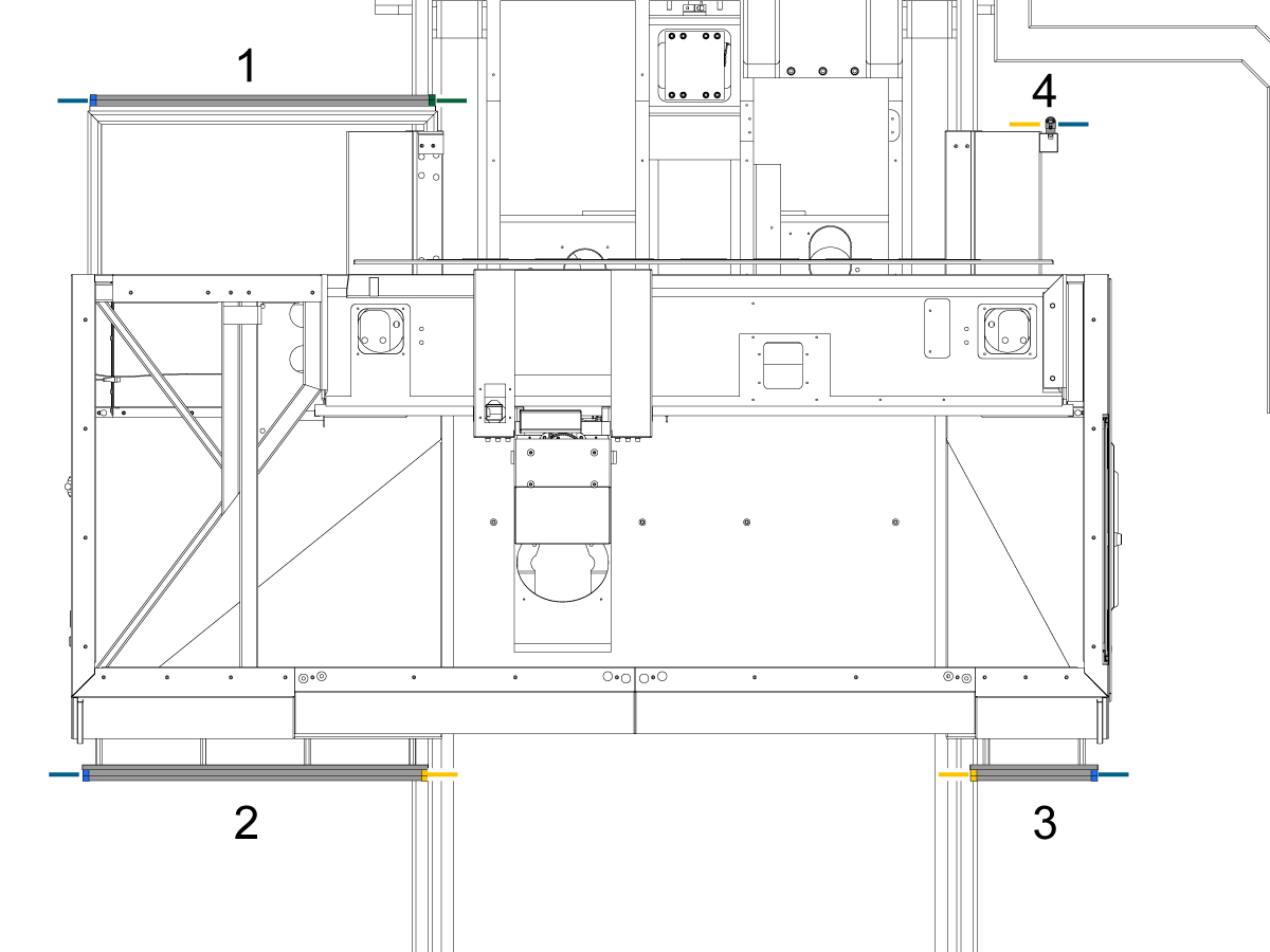

  8. Instale los sensores de seguridad eléctricos.

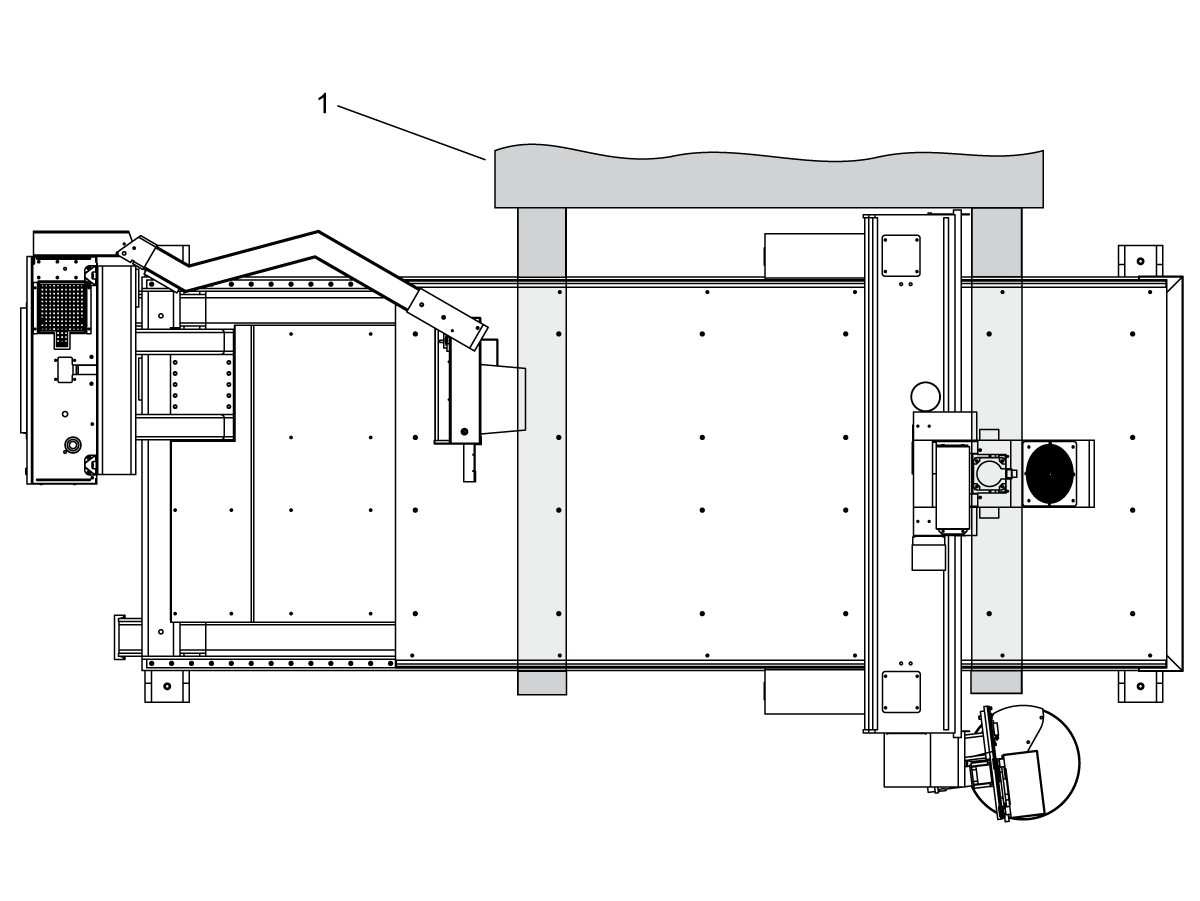

Move the GR Mill into position for setup.
Use un montacargas que pueda levantar un mínimo de 18,000 lb (8165 kg). La ilustración muestra una estimación de la posición correcta del montacargas [1].

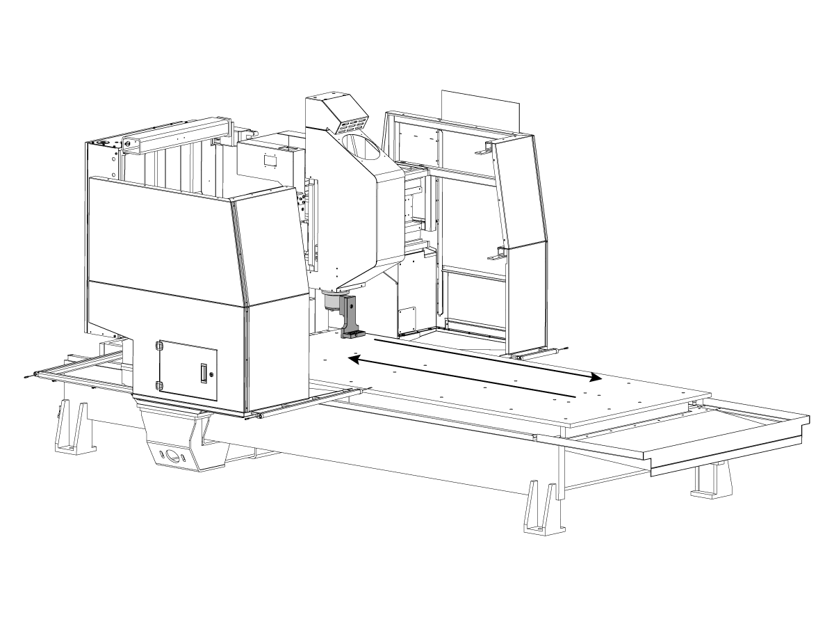

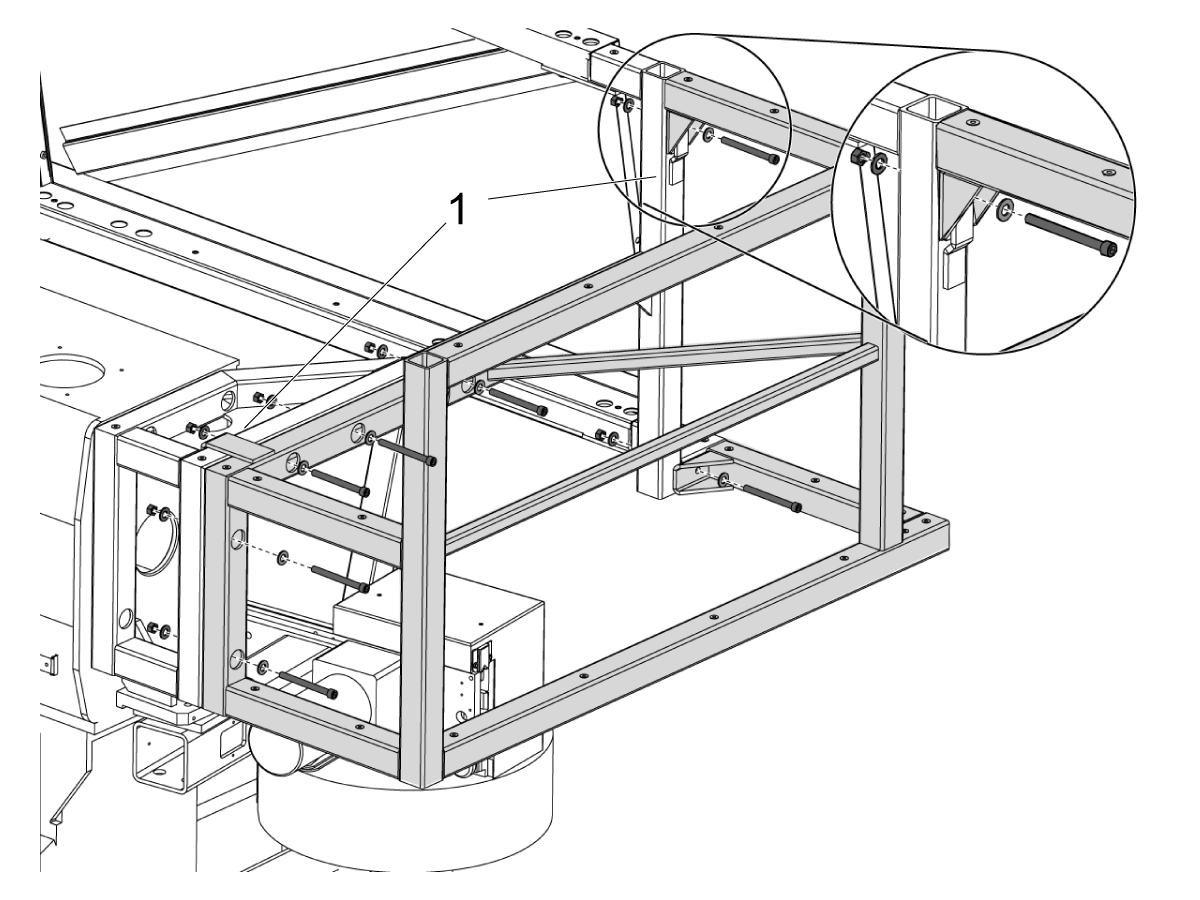

Shipping Brackets - Removal

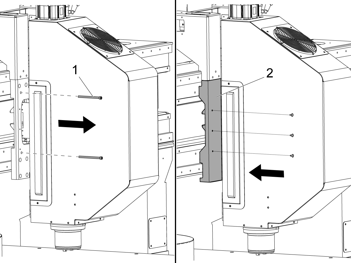

  • Retire los (2) tornillos [1] que impiden el movimiento del eje Y.
  • Fije la cubierta [2] con los (3) tornillos.
  • Retire los (4) tornillos [1] que fijan el soporte de envío al puente.
  • Retire los (4) tornillos más cortos [2] del lado del soporte de envío. Conserve estos tornillos.
  • Retire los (4) tornillos más largos [3] que fijan el soporte de envío a la mesa. Mantenga los tornillos.
  • Desde la parte posterior del soporte de envío, retire los (2) tornillos [4] que fijan el soporte de envío al husillo.
  • Retire el soporte de envío.
Nota: Mantenga los tornillos con el soporte de envío. Si debe mover la máquina a una ubicación diferente, puede instalar el soporte.
Nota: Si la máquina tiene la opción de elevador opcional de espacio libre extendido del eje Z 6" (152 mm) o 24" (610 mm), el soporte se separa en (2) piezas.
  • Instale los (4) tornillos más cortos [2] que retiró del lado del soporte de envío en la mesa.
  • Apriete al par los tornillos. Consulte Especificaciones de pares de fijación de Haas. Utilice el valor del aluminio.

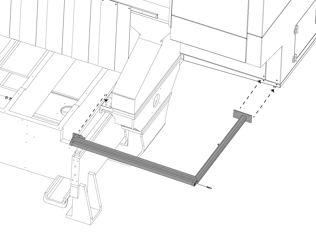

  • Retire el soporte de envío colgante.
  • Retire el tornillo [1] y el espaciador de la parte superior de la junta del brazo. Mantenga el tornillo y el espaciador.
  • Gire el brazo [2] a la posición de operación.
  • Inserte el tornillo [3] y el espaciador en la parte delantera de la junta. Apriete al par los tornillos. Consulte Especificaciones de pares de fijación de Haas. Utilice el valor para acero.
  • Tire de la funda sobre la junta y apriete las abrazaderas.

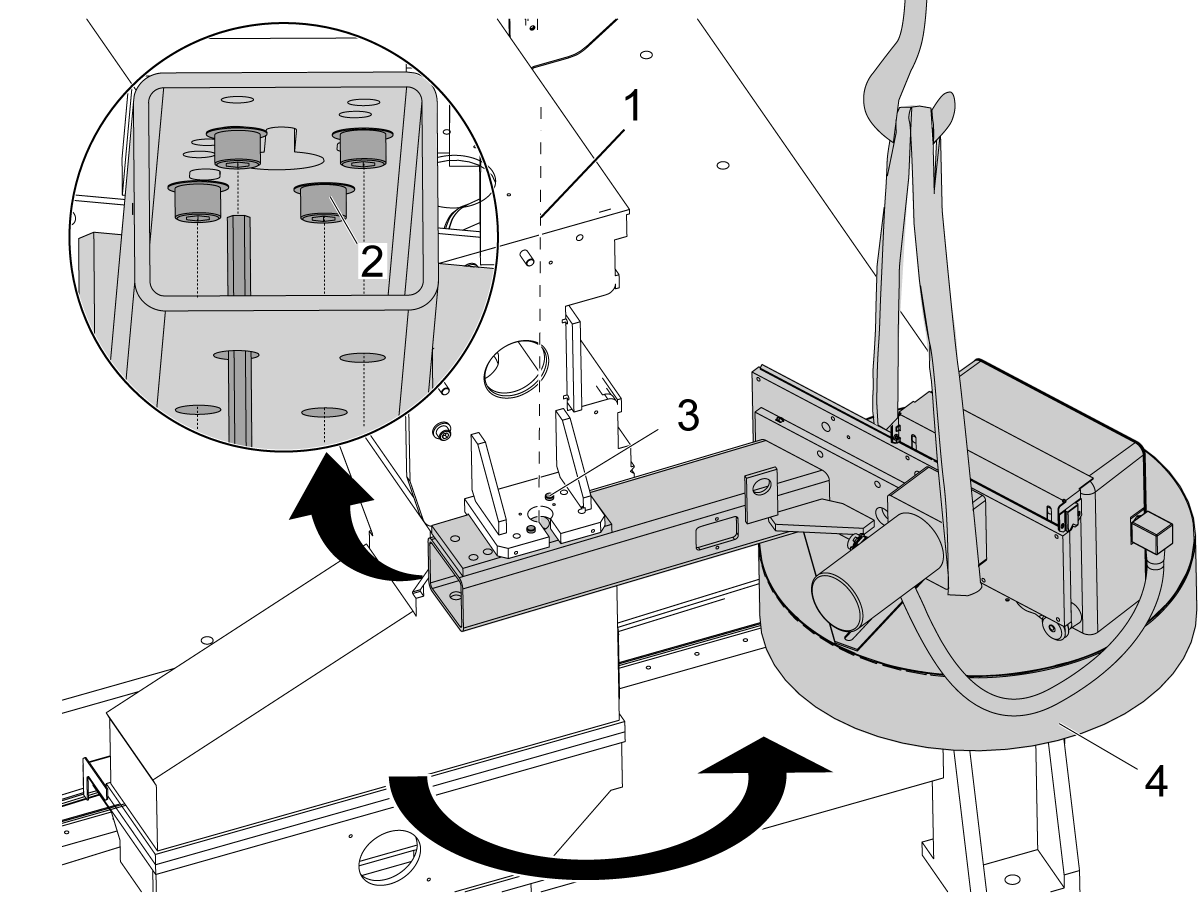

20-Pocket Tool Changer - Alignment
Nota: Este paso se aplica solo a TC de 20 bolsillos.
  • Apoye el cambiador de herramientas con el polipasto.
  • Retire los 4 SHCS que fijan el brazo TC.
  • Gire el cambiador de herramientas unos 180 grados.
  • Instale 4 SHCS para volver a conectar el brazo TC.
  • Ajuste el conjunto del cambiador de herramientas donde se acopla con la máquina [1], de manera que el casquillo del husillo [2] se alinee con la llave de alineación de herramientas [3].].
  • Ajuste y luego apriete los (4) tornillos que sujetan el cambiador de herramientas a la máquina. Consulte Especificaciones de pares de fijación de Haas. Utilice el valor para acero.
  • Asegúrese de que el parámetro 257 y el parámetro 64 sean correctos .
  • Realice estos procedimientos:
Cambiador de herramientas paraguas - Offset de orientación del husillo - Parámetro 257
Cambiador de herramientas de sombrilla - Establecer parámetro 64 - Corrector de cambio de herramientas de eje Z

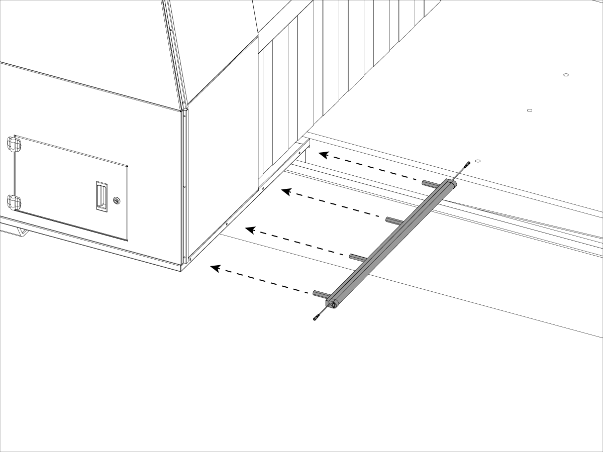

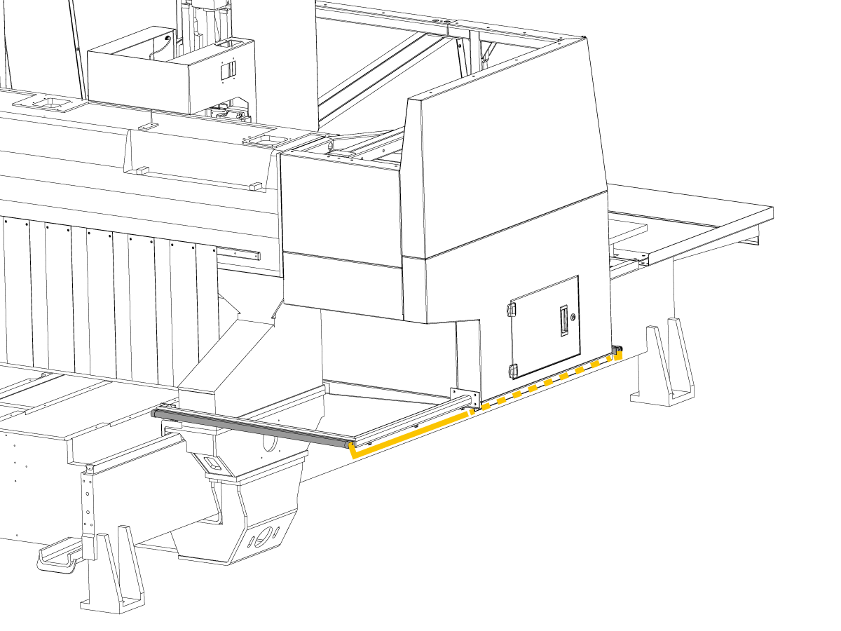

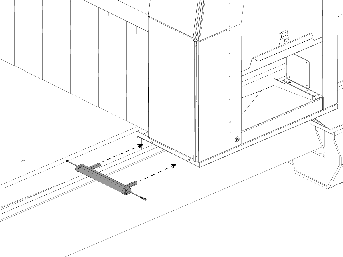

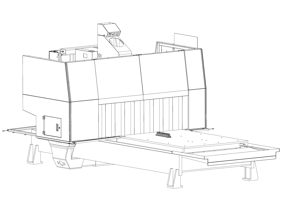

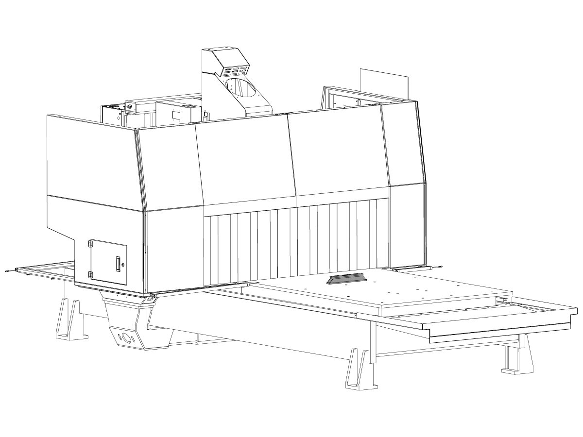

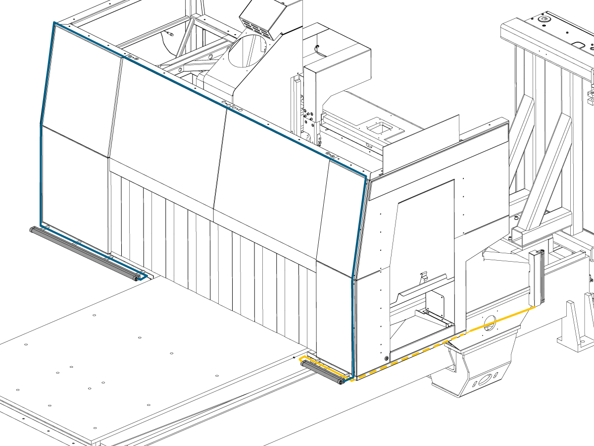

Chip and Coolant Splash Shield - Installation
  • Aplique sellador de construcción Sikaflex (o equivalente) donde colocará la bandeja de goteo. Aplique el Sikaflex a lo largo de toda la distancia. Esto evita las fugas de refrigerante.
  • Coloque la bandeja de goteo delantera. Use los (9) tornillos de cabeza hueca de 3/8-16x1/2 (SHCS) y (9) arandelas. Apriete al par los tornillos. Consulte Especificaciones de pares de fijación de Haas. Utilice el valor para acero.
  • Aplique sellador de construcción Sikaflex (o equivalente) al espacio a cada lado [1] de la bandeja de goteo.
  • Esta ilustración muestra dónde aplicar sellador para construcción Sikaflex (o equivalente) a los espacios desde la vista trasera.
  • Encuentre los (2) ganchos [1].
  • Cuelgue la pieza del marco exterior en los ganchos de la pieza del marco interior. Use un dispositivo de elevación.
  • En los pasos siguientes, mantenga todos los tornillos sueltos hasta que monte todas las piezas del marco. Luego apriételos.
  • Fije la pieza del marco exterior a la pieza del marco interior. Utilice los (7) tornillos de cabeza hueca de 3/8-16 x 1" (SHCS). Use (1) tuerca y (2) arandelas para cada tornillo, como se muestra.
  • Coloque las (3) cubiertas de plástico en los orificios que apuntan hacia la máquina.

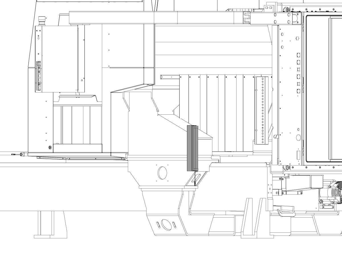

6
  • Retire los soporte de envío del marco. Hay (1) pieza media [1] y (2) piezas de extremo [2].
7
  • Retire la placa de cubierta pequeña.
  • Mantenga la placa de cubierta.
8
  • Para los pasos posteriores, instale los tornillos sin apretar. Apriete los tornillos después de instalar todas las piezas.
  • Instale los (2) tornillos de cabeza de botón de 1/4-20 x 1/2" (BHCS) [1]. Cuelgue la primera pieza de cubierta [2] sobre los tornillos.
9
  • En algunos de los pasos posteriores, junte una pieza del gabinete [1] al marco [2]. Use el BHCS de1/4-20 x 3/4" para esos pasos.
10
  • En otros pasos posteriores, usted une (2) piezas del gabinete [1]. Utilice el BHCS más corto de1/4-20 x 1/2" para esos pasos.
11
  • En algunas posiciones, una pieza del gabinete se fija al marco con el largo BHCS de 1/4-20 x 3/4" [1]. Y la misma pieza del gabinete se conecta a otra pieza del gabinete con el BHCS más corto de 1/4-20 x 1/2" [2].
12
  • Obtenga la placa de cubierta que retiró en el paso 6. Instale la placa de cubierta con el (4) BHCS de 1/4-20 x 3/4".
13
  • Instale la siguiente pieza del gabinete.
14
  • Utilice las bridas [1] para colgar la siguiente pieza del gabinete sobre la pieza del marco [2].
  • No apriete los tornillos en este momento.
15
  • Nota: Las máquinas con la opción de elevador de 6,00" (152 mm) o 24" (610 mm) [1] tienen una pieza de carcasa más [3]. Aplique la cinta de espuma [2] en la parte superior de la pieza del gabinete [3]. Luego, conecte la pieza del gabinete [3]. Esta imagen muestra la opción de tubo ascendente de 24" (610 mm).
16
17
  • Fije las (2) piezas del gabinete al marco. Use el BHCS de1/4-20 x 3/4".
18
  • Aplique cinta de espuma [1] a la siguiente pieza del gabinete. Luego instale la pieza del gabinete [2].
19
  • Aplique cinta de espuma a la bandeja de goteo como se muestra [1]. Extienda la cinta de espuma sobre las bridas interiores pequeñas [2].
  • Instale la bandeja de goteo [3] con el (4) BHCS de 1/4-20 x 3/4".
  • Apriete todos los tornillos de todas las piezas del gabinete.
20
  • Aplique sellador para construcción Sikaflex (o equivalente) [1] al espacio entre la bandeja de goteo [2] y la pieza inferior del gabinete.
Precaución: La fuga de refrigerante puede ocurrir a través de todos los espacios entre las piezas del gabinete. Aplique sellador de construcción Sikaflex (o equivalente) a todos estos espacios.
21
  • Coloque los imanes en los (2) soportes en cualquier otro espacio.
22
  • Coloque los soportes con los imanes en estas posiciones:
  • en la superficie interna de la parte delantera del gabinete [1]
  • en la parte posterior del puente [2]
.Precaución: Los imanes tiran de los soportes sobre el puente con gran fuerza. No coloque los dedos entre los soportes y el puente o puede lesionarse los dedos.
23
  • Fije las solapas de vinilo a los soportes. Use el BHCS de 1/4-20 x 1/2" .
24
  • Mueva los soportes hacia arriba o hacia abajo para ajustar la distancia de las solapas de la mesa.
Safety Sensors - Installation
  • La imagen muestra cómo se orientan los sensores de seguridad en la máquina. Los sensores de seguridad están etiquetados del 1-4.
Nota: Los tamaños de cada sensor y las ubicaciones en la máquina.
  • Cada sensor tiene dos tapas/conexiones de extremo, una tapa de extremo hembra y una tapa de extremo macho. El sensor n.o 4 tiene una tapa de extremo macho y una tapa de extremo terminante.
  • Es importante tener en cuenta la orientación de las salidas macho frente a las salidas hembra. Esto también puede verse en el paso 4.
  • Las salidas macho generalmente están en los lados exteriores de la máquina. Cualquier escritura o etiqueta en los parachoques debe estar orientada hacia el suelo.
  • Instale el sensor de la esquina 1 como se muestra
  • Instale el sensor de esquina 2 como se muestra
  • Instale el sensor de esquina 3 como se muestra
  • Los sensores de esquina 4 están preinstalados.
 Nota: Orientación de las tapas de los extremos, la longitud de los sensores y la orientación de los topes
Safety Sensors - Cable Routing and Testing
  • Conecte los cables del sensor y enrute a través de la máquina como se muestra
  • Use amarres y abrazaderas para cables para mantener la limpieza de los cables.
  • Los paneles del gabinete en las esquinas 2-3 tienen canales para enrutar los cables del sensor de seguridad hacia arriba.
  • Utilice estos canales para reducir los cables visibles.
