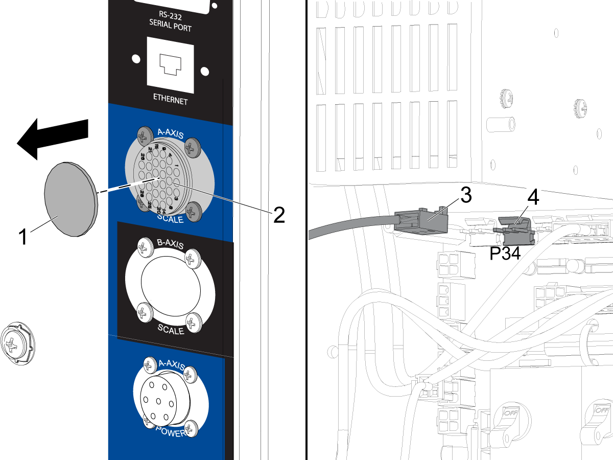

Finn pluggen [1] for A-AXIS SCALE and B-AXIS SCALE Beholdere. Pluggene er på siden av kontrollkabinettet. Trekk pluggene ut av hullene.
Koble 28-pinners kontaktene [2] fra skalatilbakemeldingskabelen til A-AXIS SCALE and B-AXIS SCALE beholderne. Bruk (8) 4-40 skruene.
Fjern PSUP PCB-dekselet.
Koble 3-pinners kontakten [3] på A-AKSENS roterende skalatilbakemeldingskabel til P34A [4] og B-AKSENS roterende skalatilbakemeldingskabel til P34B på PSUP PCB.

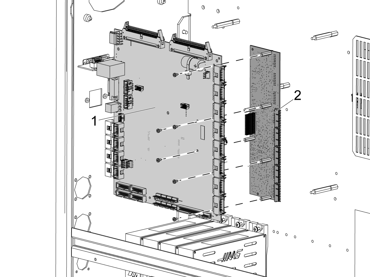

Fjern Maincon PCB [2] dekselet.
Sett en etikett på hver kabel for å vise plasseringen for installasjonen. Koble fra de nødvendige kablene. Fjern (5) standoffs [1]. Fjern Maincon PCB.
Finn (5) 1-1/4" standoffs [3] i Service settet. Monter disse standoffs på toppen av (5) 1/2" standoffs [4] hvor Maincon PCB ble installert.
Fjern (6) skruene fra ekspansjons PCB [2] standoffs.
Koble P1 på ekspansjons PCB til P36 på baksiden av Maincon PCB [1]. Pass på at du strammer ekspansjons PCB-standoffs på ekspansjons PCB mot baksiden av Maincon PCB.
Fest ekspansjons PCB til Maincon PCB. Bruk (6) skruer.
Koble 11-pinners kontakten [1] på den fjerde-aksens roterende skalatilbakemeldingskabel til P5A [2] på utvidelses-PCB.
Koble 11-pinners kontakten på den femte-aksens roterende skalatilbakemeldingskabel til P6A på utvidelses-PCB.
Monter det kombinerte PCB-en på 1-1/4-" standoffs [3]. Påse at du kobler til alle kablene. Installer (4) standoffs på den siste PCB. Ikke Installer trekket for Maincon PCB på dette tidspunktet.

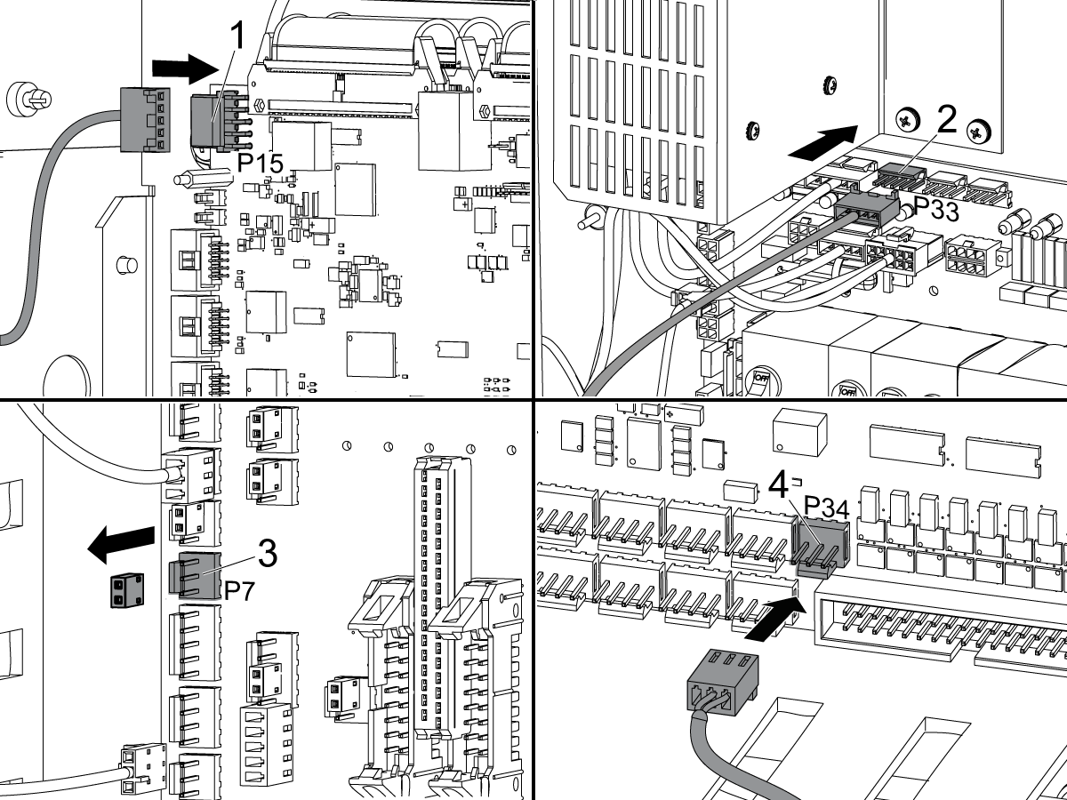

Koble Mocon-kretskortstrømkabelen til P15 [1] på Mocon-kretskort og til P33 [2] på PSUP-kretskort.
Fjern den elektriske jumperen fra P7 [3] på i/O PCB.
Koble til kabel 770 Mocon 2 Aux E-stopp til P34 [4] på Mocon PCB og P7 på I/O PCB. Etikettene på enden av kabelen viser riktige kontakter.

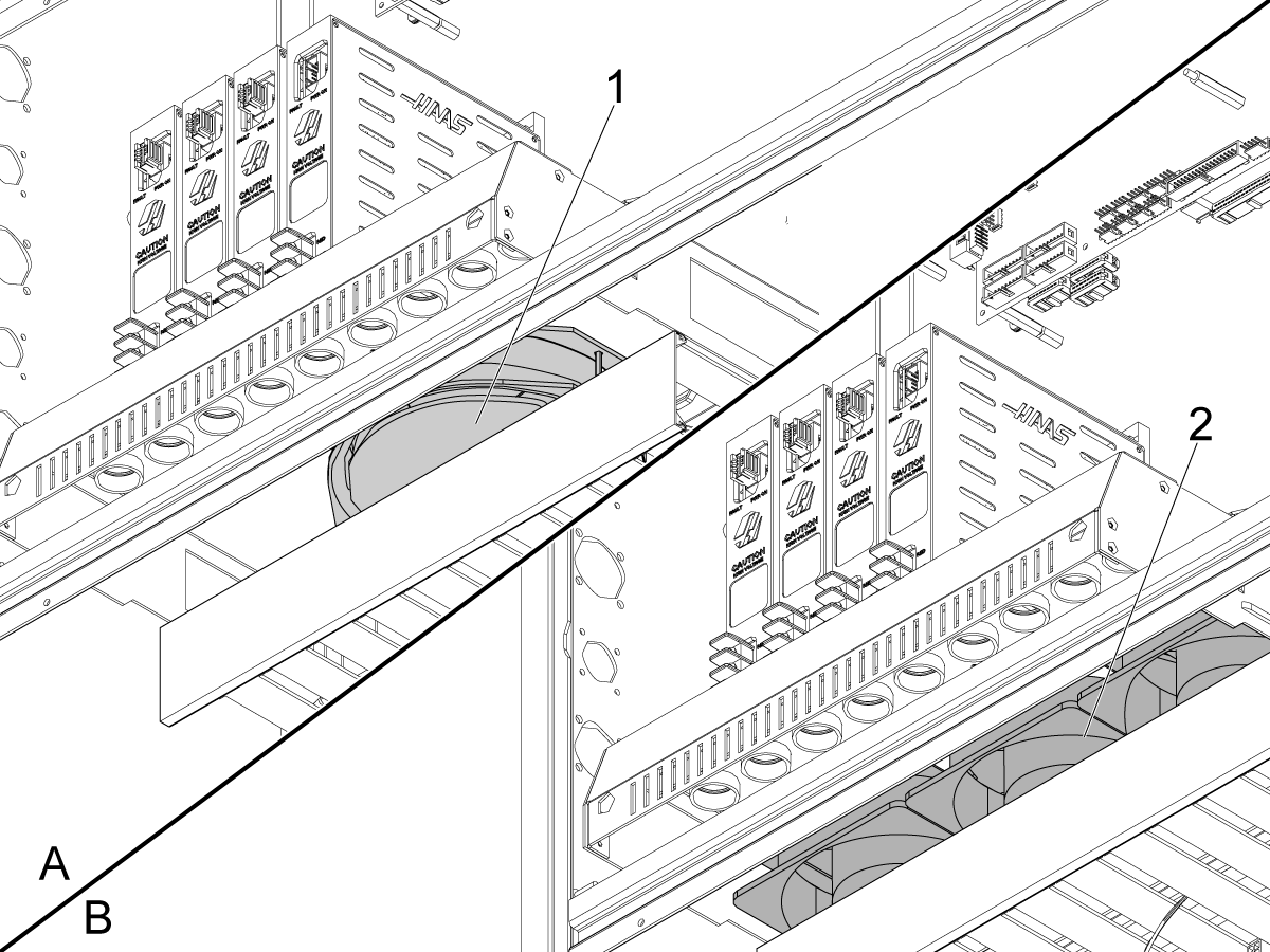

A – Hvis maskinen har (1) stor vifte [1] under forsterker blokken, er ikke vifte installasjonen nødvendig.
B – på maskiner med (2) små vifter, må du installere en tredje fan [2] under forsterkerblokken.
  • Fjern kablene fra de installerte viftene.
  • Installer den nye servo viftekabelen til P6 på PSUP PCB.
