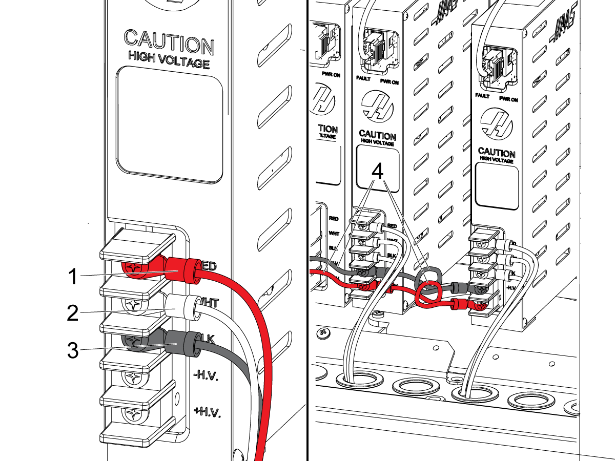

Poiščite lokacijo na sklopu ojačevalnikov z oznako A-os . Na to mesto namestite ojačevalnik za pogon četrte osi.
Priključite žice servo kabla četrte osi na visokonapetostne terminale na ojačevalniku:
  • rdečo na RDEČA [1]
  • belo na BELA [2]
  • črno na ČRNA [3]
 Opomba: Kabli imajo oznake A, B inC. Prepričajte se, da so oznake v pravilnem zaporedju.
Mostičke [4] s pogona četrte osi povežite z najbližjim ojačevalnikom na vsaki strani:
  • Črno žico priključite na -H.V.
  • Rdečo žico priključite na + H.V.
  • Priključite zaščitno žico na ozemljitev.
Kable položite v kabelski pladenj.

Poiščite lokacije na ojačevalnem sklopu z oznakami A-os in B-os. Ojačevalnik za pogon četrte osi namestite v režo na A-osi in ojačevalnik za pogon pete osi v režo na B-osi.
Priključite žice servo kabla četrte osi in pete osi na visokonapetostne terminale na ustreznih ojačevalnikih:
  • belo na BELA [2]
  • črno na ČRNA [3]
Mostičke [4] s pogona obeh osi povežite z najbližjim ojačevalnikom na vsaki strani:
