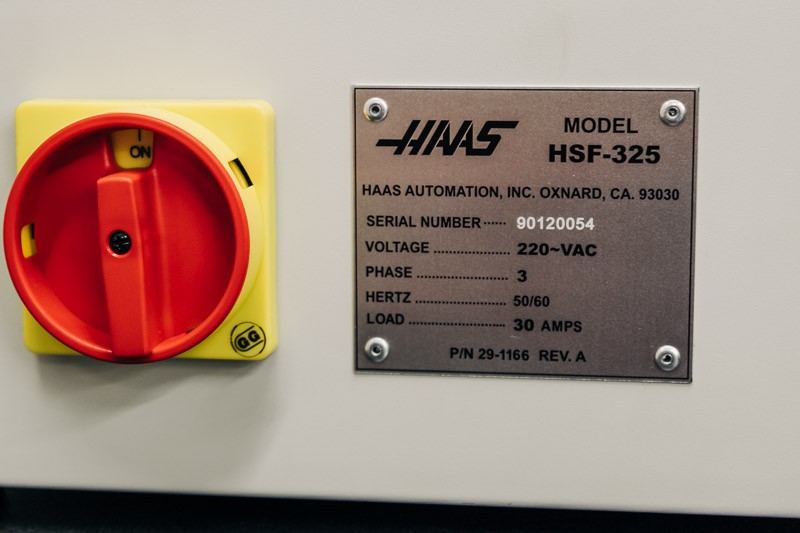

Let op: de HSF-325 vereist een voedingsspanning van 220 AC 50/60HZ (3 fasen + aardaansluiting)

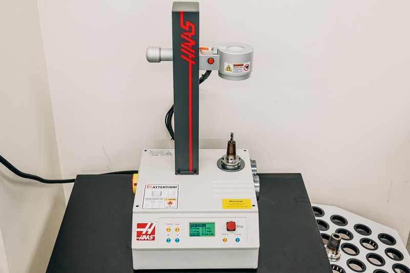

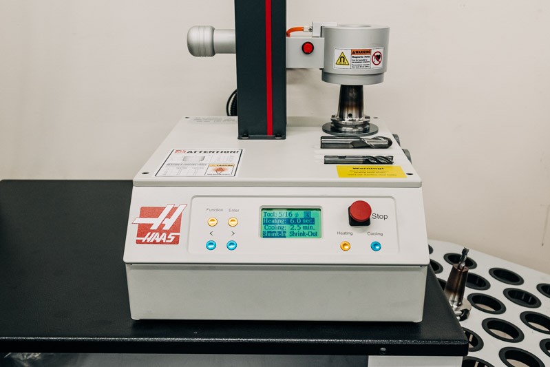

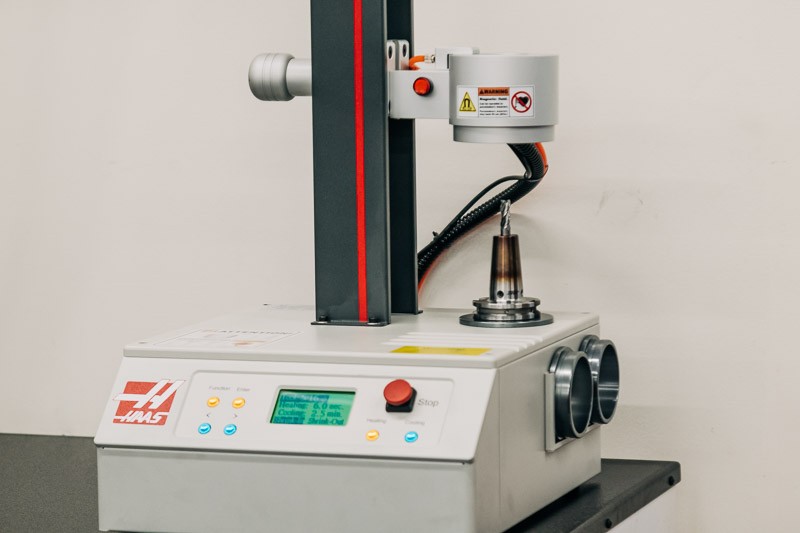

Kenmerken
____________________________

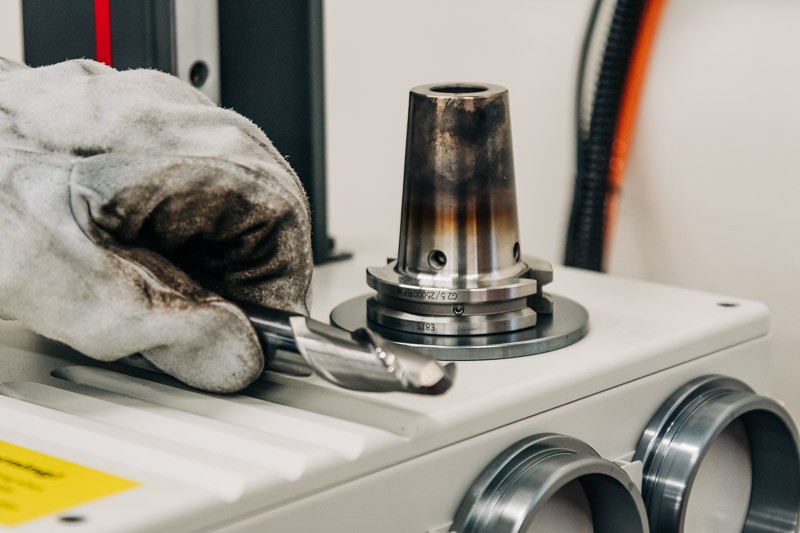

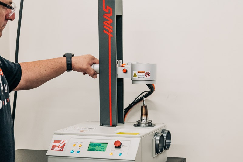

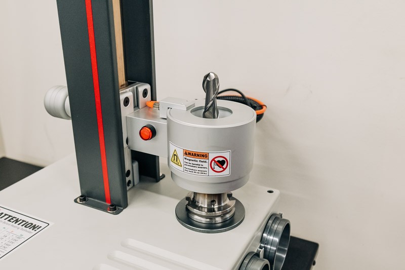

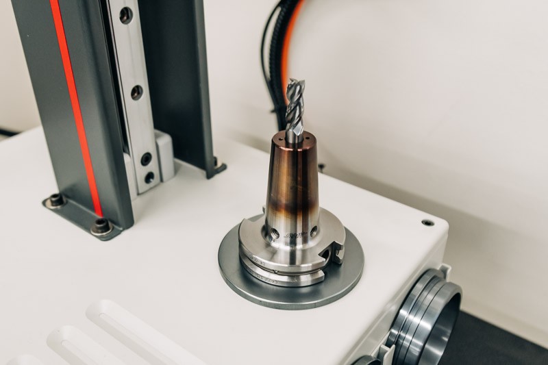

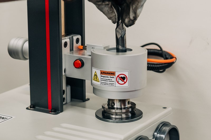

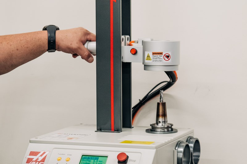

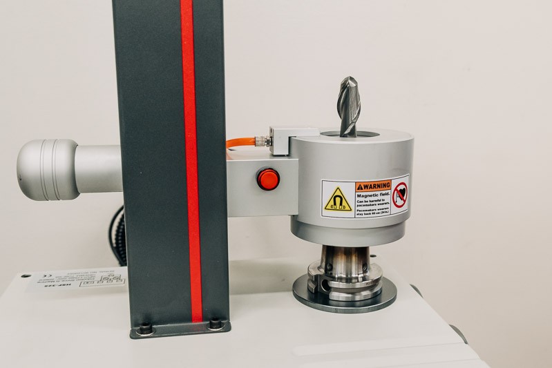

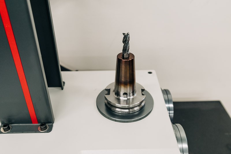

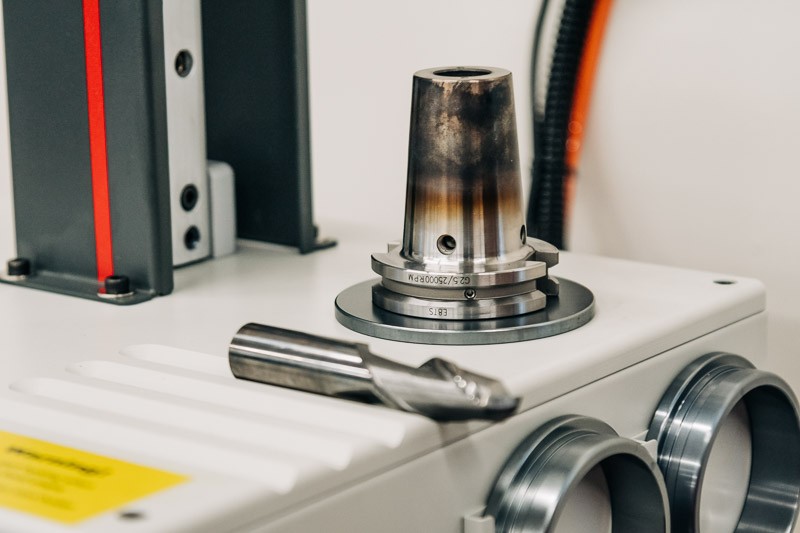

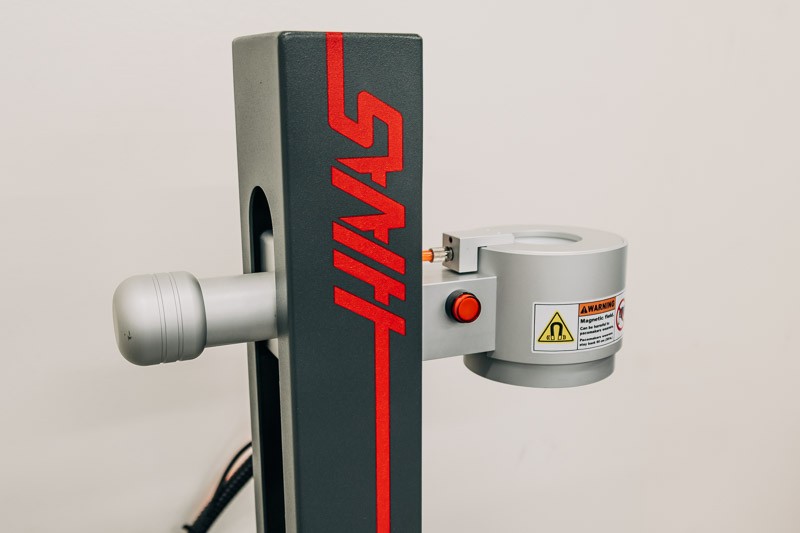

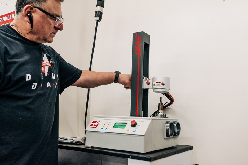

  • Klembereik voor gereedschapsdiameters 10 mm tot 32 mm
  • Verwisselbare gereedschapshoezen zijn eenvoudig te verwisselen bij het verwarmen van verschillende conische gereedschapshouders

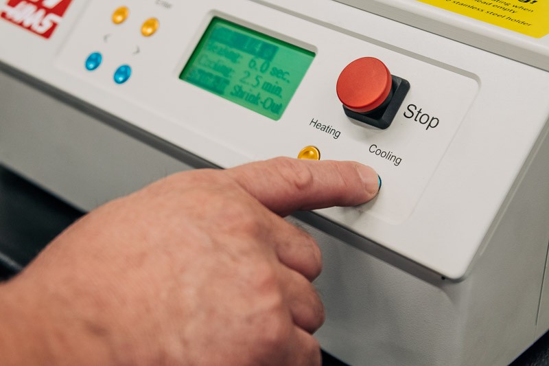

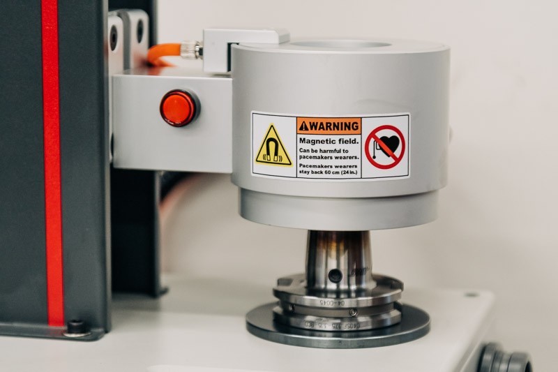

  • Snelle verwarming: de wervelstroom induceert warmte van het hoogfrequente magnetische veld, voor korte cyclustijden en eenvoudige bediening

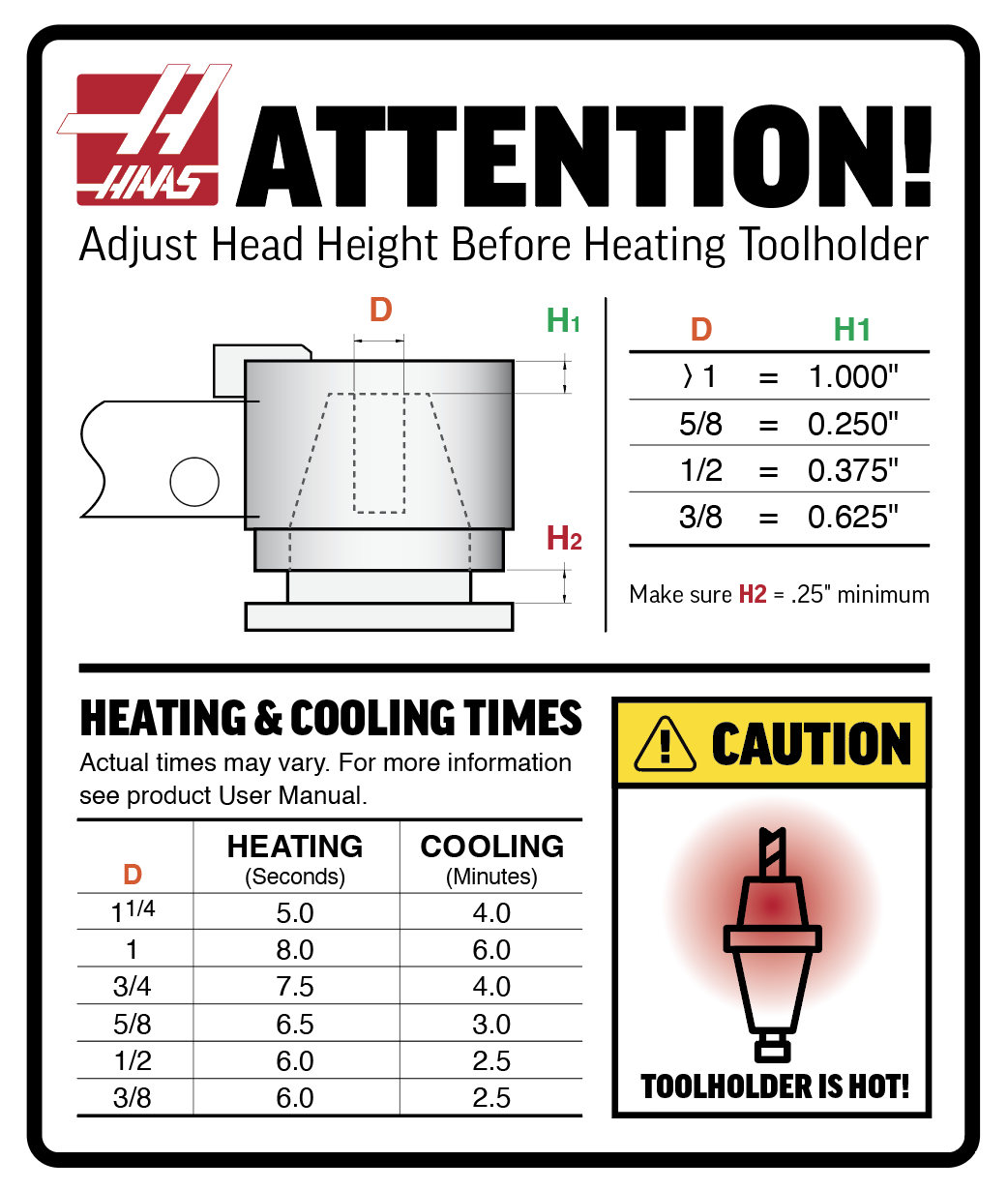

  • Hogere efficiëntie: het proces is getimed om voldoende warmte toe te passen op de gereedschapshouder om snijgereedschappen te verwijderen, zonder oververhitting
  • Koeleenheid gebruikt lucht uit de werkplaats voor gemakkelijke connectiviteit en gebruik
  • Haas-krimphouders zijn verkrijgbaar in een groot aantal diameters
  • 12 maanden garantie vanaf de datum van verzending
  Voordelen van krimppassing-gereedschap
  • Zeer lage slingering (< 0,0001" TIR)
  • Zeer nauwkeurig
  • Zeer hoge grijpkracht
  • Kleine neusdiameters voor betere toegang
  • Snelle gereedschapswisselingen
  • Onderhoudsvriendelijk
Toepassingen
  • Productie met hoog volume
  • Bewerkingen met grote nauwkeurigheid
  • Hoge spilsnelheden en aanvoeren
  • Toepassingen met een groot bereik
  • Betere toegang van werkstukken voor 5-assige bewerking
Type Krimppassing
Conus ISO40, ISO30, ISO50
Land van herkomst Taiwan

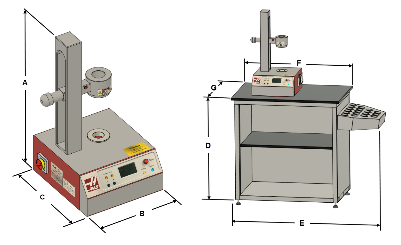

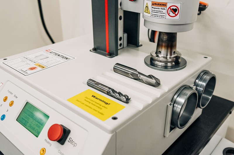

HSF-325 hoogte [A] 26,50 inch/675,00 mm
HSF-325 lengte [B] 15,00 inch/380,00 mm
HSF-325 breedte [C] 16,00 inch/405,00 mm
Hoogte tafel [D] 36,0 inch/915,0 mm
Totale lengte tafel [E] 49,5 inch/1257,0 mm
Lengte tafelblad [F] 36,0 inch/915,0 mm
Breedte tafelblad [G] 24,0 inch/610,0 mm

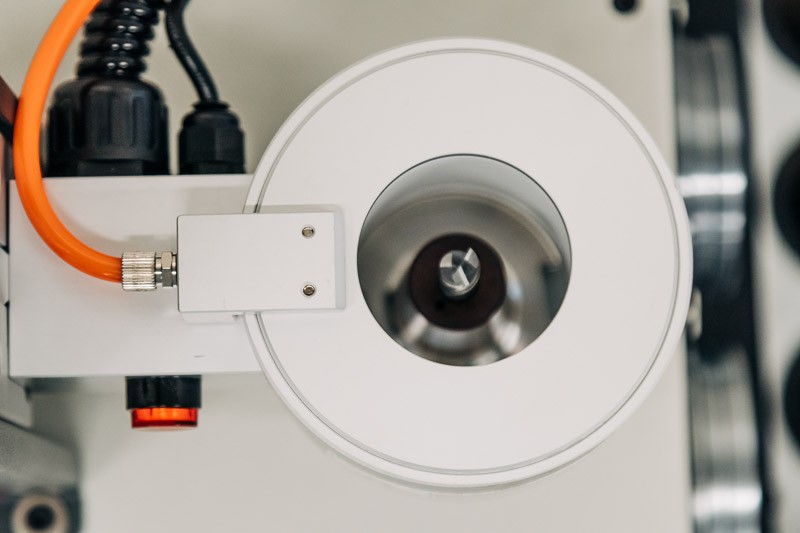

Inductiekop-ID 1,375 inch/35,00 mm
Verwarmingsbereik min. 0,393 inch/10,00 mm
Verwarmingsbereik max. 1,000 inch/25,00 mm
Verwarmingsproces Inductie

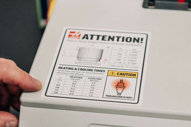

Krimpperiode 3-5 seconden
Koelingsproces Werkplaatslucht bevestigd aan de kop
Drukbereik koelingslucht 2-5 kgf/cm³
Koelperiode tot 10 minuten

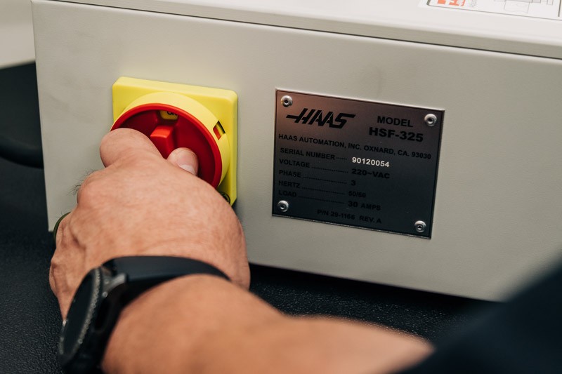

Voedingsspanning 220 AC 50/60 HZ, 3 fasen + aardklem
Maximaal stroomverbruik 10.000 Watt
Nominale stroomsterkte 30 A
Displaytype LCD
Houderondersteuning HSK50/HSK63/HSK80/BT40/BT50 (OPTIE)
Meegeleverde accessoires a. 2 gereedschapsadapters (houdersteunen)
b. 8 veren voor het hanteren van gereedschap: 4 mm×2, 6 mm×2,               8 mm×2, 10 mm×2
c. Voedingskabel, 2 meter
d. Gebruikershandleiding
Optionele accessoires a. Tafel (09-0011)
b. ISO 40-gereedschapslade (09-0021)
c.  ISO 30-gereedschapslade (09-0022)
d. HSK63A gereedschapslade (09-0023)
Verzendgewicht 58 lb \ 26 kg
Verzendafmetingen inch (L x B x H) 20" x 23" x 15"
Verzendafmetingen mm (L x B x H) 508 x 584 x 381 mm
Door voortdurende productverbetering kunnen de specificaties zonder voorafgaande kennisgeving worden gewijzigd en kan het werkelijke uiterlijk van het product afwijken.
