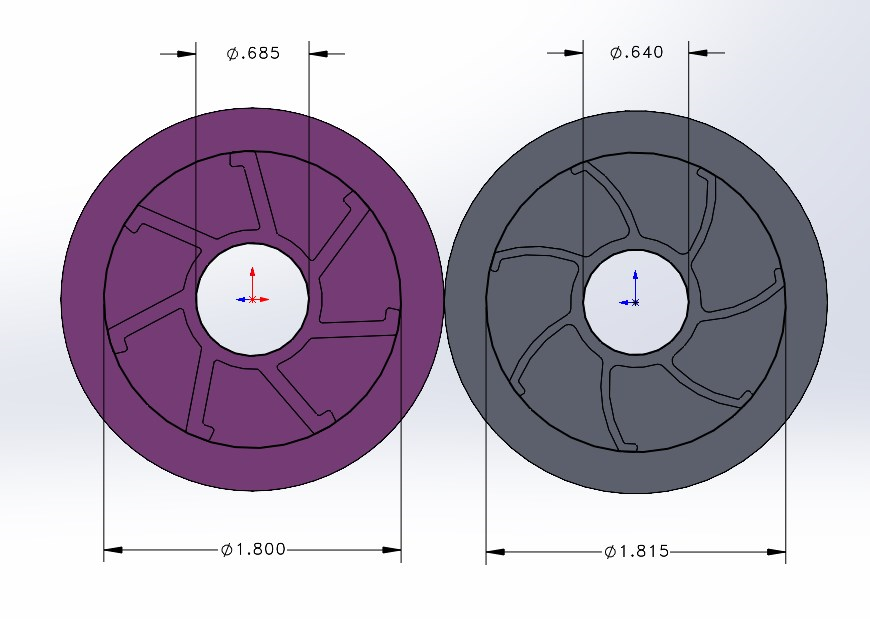

Deze precisiespilvoeringen zijn speciaal ontworpen voor standaard metrisch staafmagazijn en hebben een interfence pasvorm op de trekbuis en strakkere staafspelingen om trillingen te verminderen.Alle voeringen zijn 1.8" OD (buitendiameter) x 60" lang.
Inbegrepen maten:
3/8", 1/2", 5/8", 3/4", 7/8", 1"
1-1/8", 1-1/4", 1-3/8", 1-1/2", 1-5/8"
INTERFERENTIE FIT BUITENDIAMETER | STRAKKERE SPELING
 OUDE LINERS
Dubbele grootte – inch/metrisch
NIEUWE LINERS
Inch grootte specifiek
5/8" staafmagazijn in 1,8" trekbuis
