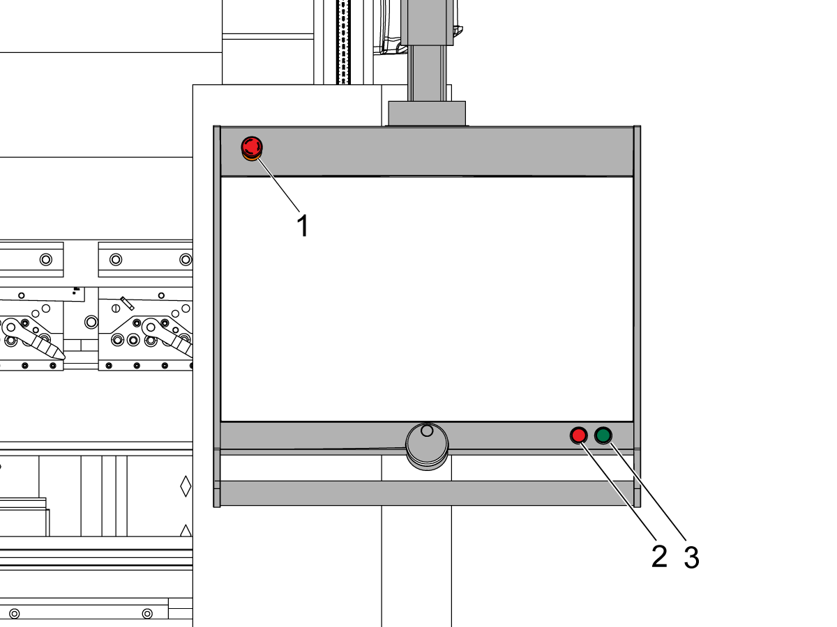

Pre-Operation
[1] EMERGENCY STOP (NOODSTOP): De persrem wordt onmiddellijk uitgeschakeld.
[2] STOPKNOP
[3] STARTKNOP
Aan de rechterkant van de besturing is een USB-poort beschikbaar voor het aansluiten van externe apparaten, zoals een geheugenstick of een extern toetsenbord of muis.

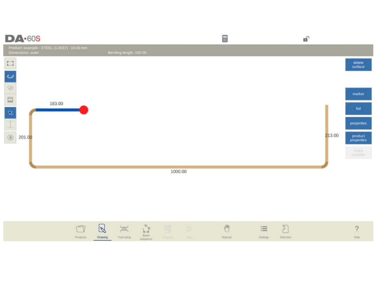

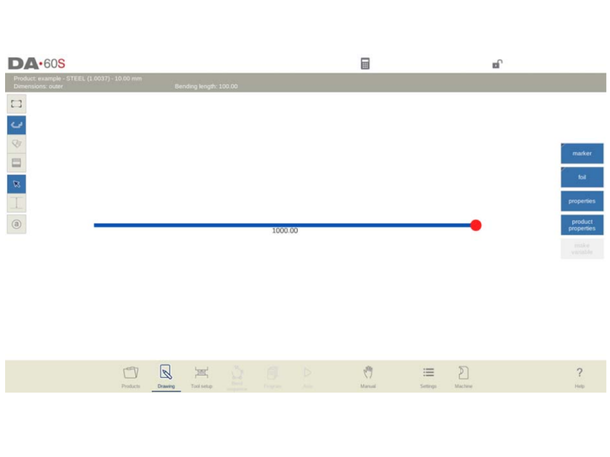

2D Product Drawing
Na het invoeren van de algemene productgegevens wordt het tekenscherm weergegeven.
Nu kunt u het profiel van het product aanmaken. Het is mogelijk om met uw vingers te tikken en het product snel in de ‘sketch’-modus te creëren. Daarna kunnen de echte productafmetingen en bijbehorende waarden worden ingevoerd met behulp van het toetsenbord.
Het is ook mogelijk om de hoek van de bocht direct in te voeren, gevolgd door de lengte van die kant met behulp van het toetsenbord en de Enter-knop. De eigenschappen worden aangegeven in de invoerbalk van het scherm op het toetsenbordpaneel. Deze procedure gaat door totdat het product het gewenste profiel heeft.
Het huidige actieve element (lijn of hoek) wordt gemarkeerd. In een producttekening kunt u maximaal 99 bochten per product programmeren (grafisch programmeren).
Wanneer de producttekening is voltooid, navigeert u naar de volgende stap in het programmeerproces; om eerst de gereedschapsinstelling en daarna de buigsequentie te bepalen.
