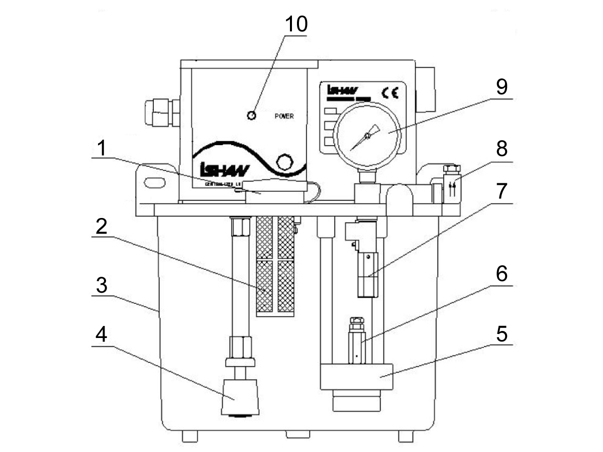

11.2 DC-serie - Onderhoud assmeerpomp
  1. Dop olietank
  2. Olie-inlaatfilter
  3. Reservoir
  4. Stelschakelaar
  5. Tandwielpomp
  6. Drukontlastklep
  7. Afvoerklep
  8. Gebogen adapter
  9. Drukmeter
  10. Voedingsindicator
DC-Series - Axis Lubrication Pump Maintenance
As-smeerpomp
Onderhoudsitem Interval
Controleer het peil van de smeermiddel tank.
Maandelijks
Voer de assmeringstest uit.
Zes maanden
Reinig het filter in het oliereservoir.
Jaarlijks
Reinig het hulpfilter. Jaarlijks

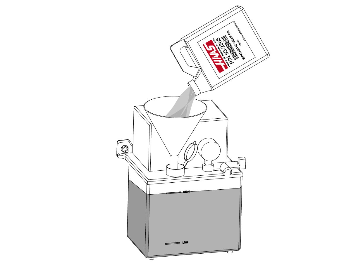

Vul de tank met 93-2365 SYNTHETISCHE OLIE 75W-90 tot de MAX. vullijn[1].
 Opmerking: Elke keer dat u de tank vult, moet u de Reservoirtank op de vullijn [1] vullen.

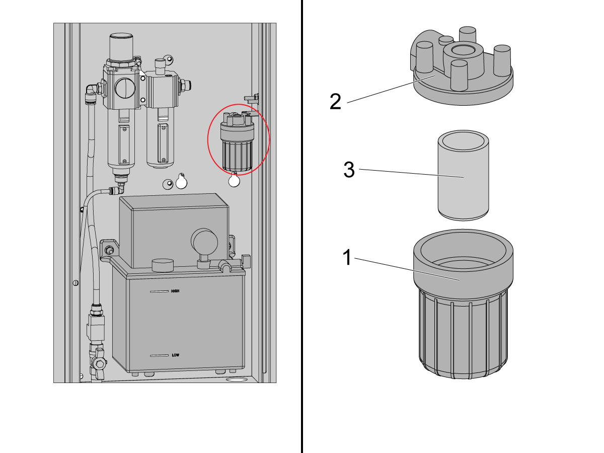

Het filter voor het assmeermiddel moet worden gereinigd. Om toegang te krijgen tot het filter, maakt u de onderkant van het filter voor het assmeermiddel [1] los van de bovenste dop [2] die in het smeerpaneel is bevestigd. Verwijder vervolgens het filterelement [3] en reinig het. Als het niet voldoende kan worden gereinigd, vervang dan het filterelement.

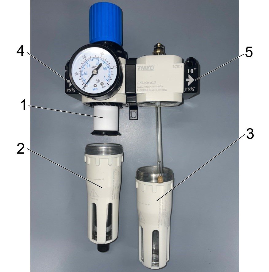

De luchtregelaar vereist bewaking en onderhoud van de volgende onderdelen:
  1. Luchtfilter onder druk
  2. Persluchtbus
  3. Bus voor de luchtsmering
  4. Luchtinlaat
  5. Luchtuitlaat
DC-Series Air Regulator Maintenance
Luchtregelaar
Inspecteer de uitgaande luchtdruk.
Wekelijks
Inspecteer/vul het niveau van de luchtsmering bij.
Maandelijks
Reinig/vervang het luchtfilter. Zes maanden
Het persluchtfilter moet worden gereinigd wanneer de luchtsmering wordt bijgevuld. Om het luchtfilter te verwijderen, maakt u de luchtbus [1] en de paraplubasis [2] los. Reinig het filter of laat het vervangen als het niet voldoende kan worden gereinigd.
LET OP:Bij het opnieuw installeren van het filter moet het smalle uiteinde omhoog worden gericht,zoals weergegeven op de afbeelding.
Voordat u de bus voor de luchtsmering bijvult, reinigt u de bus met een niet-biologisch oplosmiddel zoals afwasmiddel. Na het reinigen vult u de bus met luchtsmeermiddel. Gebruik Mobil DTE 24 als smeermiddel voor de luchtregelaar - (99-1690)
Inspecteer de inlaat- en uitlaatpoorten op lekkages of beschadigingen wanneer de luchtregelaar is losgekoppeld van de luchttoevoer.

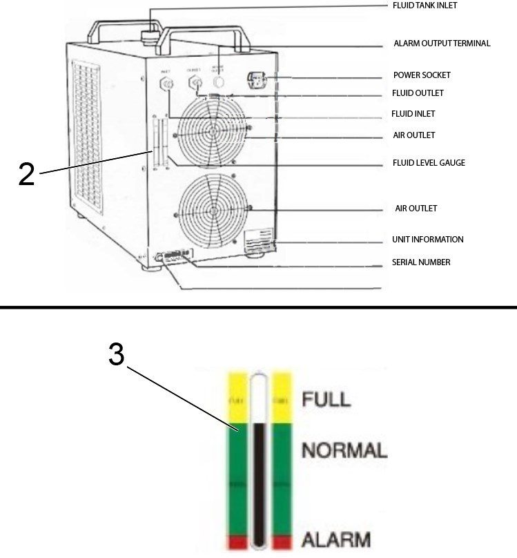

Deze sectie geeft informatie over het vereiste onderhoud voor de spil koeler unit [1].
Spilkoeling
Inspecteer het niveau van de vloeistoftank.
Dagelijks
Vul de vloeistoftank. Zoals vereist
Reinig het luchtinlaatfilter.
Wekelijks
Inspecteer/schone luchtuitlaten.
Wekelijks

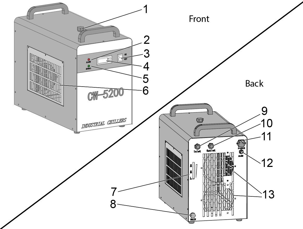

DC-Series Spindle Chiller Maintenance
Deze afbeelding toont de belangrijkste componenten van de spil koeler:
Voorkant van de koeler:
  • Temperatuurregeling
  • Debietindicatoren
  • Luchtinlaatfilter
Achterkant van de koeler:
  • Vloeistoftank inlaat
  • Alarm aansluiting
  • Koeling inlaat/uitlaat
  • Vloeistofniveaumeter
  • Luchtuitlaten
Inspecteer het vloeistoftankpeil door te kijken naar de vloeistofpeilmeter aan de achterkant van de spil [2]. Om vloeistof aan de tank toe te voegen, verwijdert u de dop op de inlaat aan de bovenkant van de unit en vult u de tank met een mengsel van 30% ethyleenglycol en 70% gedeïoniseerd water totdat de meter aangeeft dat een niveau boven het niveau NORMAAL [3] of het niveau VOL bereikt is.
Om het luchtinlaatfilter te reinigen, verwijdert u het rooster om toegang te krijgen tot de filtereenheid. Verwijder vanaf daar het filterscherm zodat stof of vuil uit het filter kunnen worden verwijderd. Was indien nodig het filter met water om verontreinigingen te verwijderen.
Zorg ervoor dat de luchtuitlaten vrij zijn van stof en vuil. Ook is het aan te bevelen om een vrij gebied van 12 inch direct achter de luchtuitlaatopeningen toe te staan. Dat zorgt voor een goede luchtdoorstroming in het systeem.
