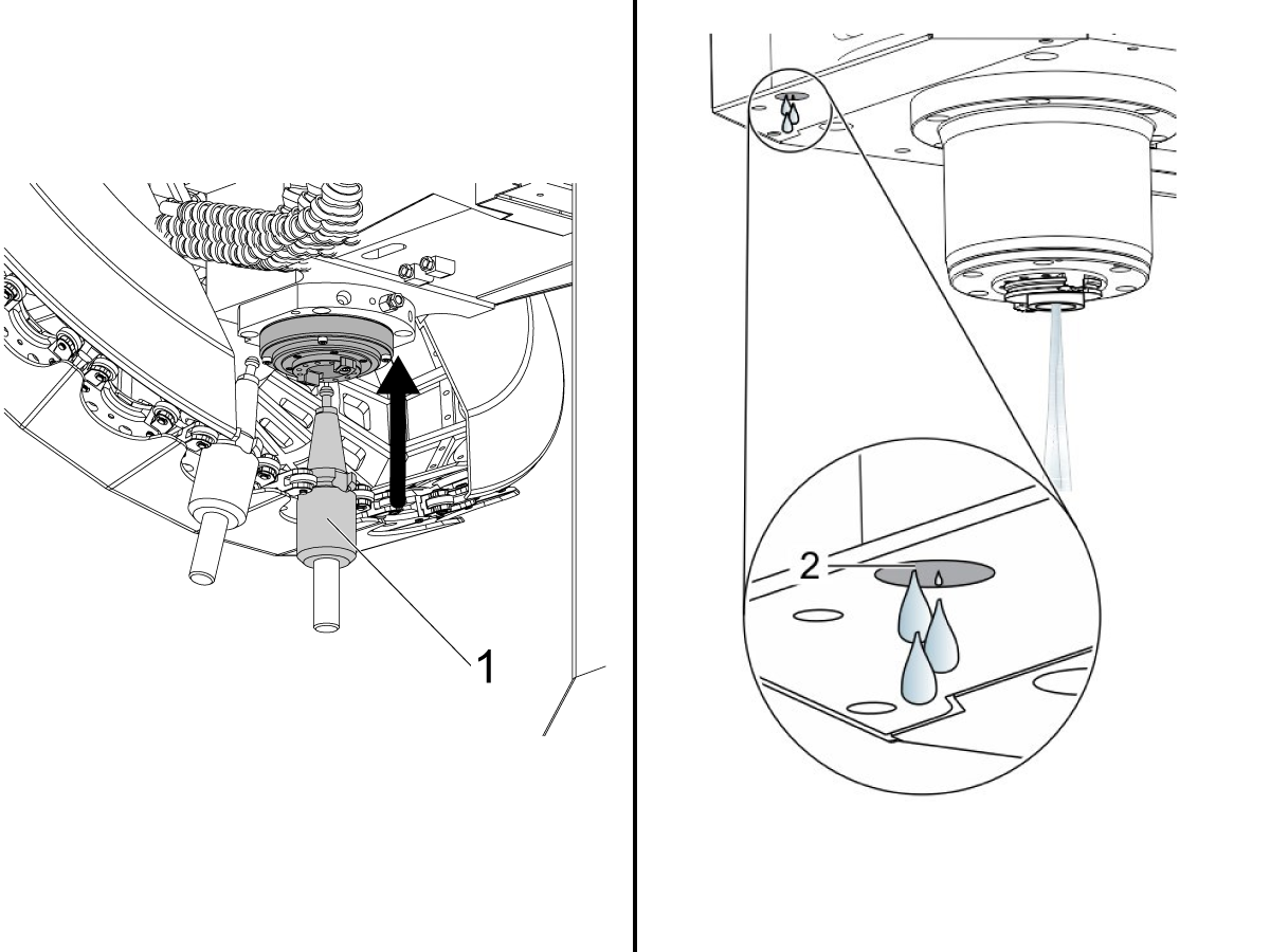

De DC-1 kan worden opgetild met een vorkheftruck of met behulp van de hijspunten op de basis- en kolombehuizingen. Voor meer informatie over het optillen van de DC-1 raadpleegt u de Handleiding voor installatie, of het hijsplaatje van de machine op de machine zelf.
Remove Rust Inhibitor
Om het verwijderen te vergemakkelijken, gebruikt u eerst een plastic schraper om het grootste deel van de roestremmer te verwijderen en gebruikt u vervolgens ofwel een heavy duty citrusreiniger of Simple Green om alle geleidingsafdekkingen en andere niet-geverfde oppervlakken die zijn gecoat met roestremmer te bespuiten. Laat dat een paar minuten inweken voordat u het verwijdert met een handdoek. Voor roestwerendheid wordt aanbevolen om minerale alcohol of WD-40 toe te passen op alle blootgestelde metalen oppervlakken.
Gebruik geen Scotch-Brite of metalen scrapers, deze zullen krassen op de weg covers. Bovendien, om besmetting van de manier afdekking te voorkomen met de kleverige resten. Verplaats geen van de assen totdat alle roest remmer is verwijderd.
Opmerking: Het product is niet gevaarlijk en kan meestal op dezelfde manier worden afgevoerd als gebruikte olie.
: https://vimeo.com/haasautomation/review/171129636/7c2a5127f9
 Let op: Als er roestremmer over is die moeilijk te verwijderen is met Simple Green, gebruik dan remreiniger.

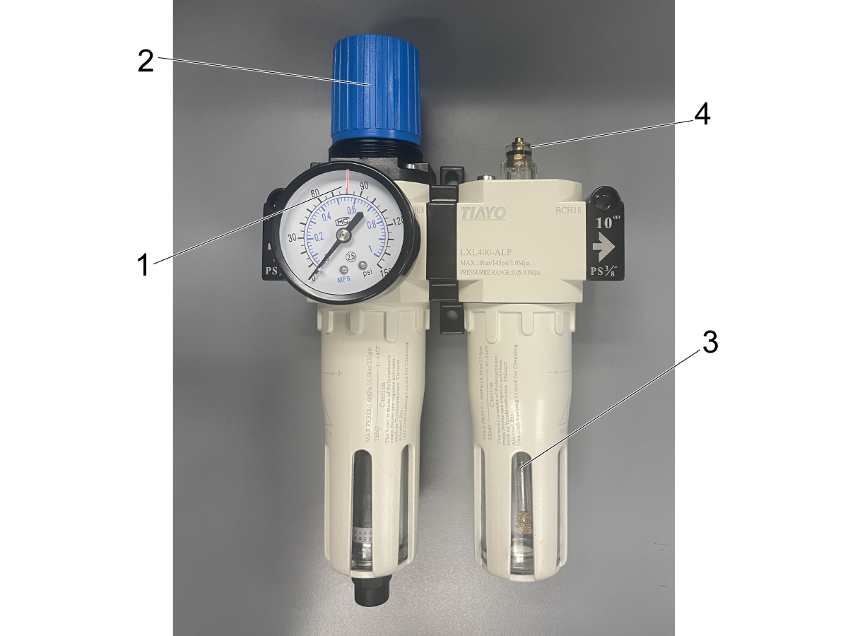

Air Connection
Sluit de luchttoevoer aan op het smeerpaneel dat in de afbeelding wordt weergegeven als invoerluchttoevoer.
Let op: Raadpleeg voor luchtspecificaties de sticker aan de voorkant van de smeerkastdeur.
De vereiste luchtdruk voor de DC-1-machine is 85 psi.
Sluit de luchttoevoer aan en controleer of de manometer [1] op de regelaar de juiste druk weergeeft.
Als de druk moet worden aangepast, trekt u de regulatordop [2] omhoog en draait u deze vervolgens om de uitgaande lucht in te stellen op 85 psi .
Zodra de meter 85 psi aangeeft, drukt u de regulatordop naar beneden om deze op zijn plaats te vergrendelen.

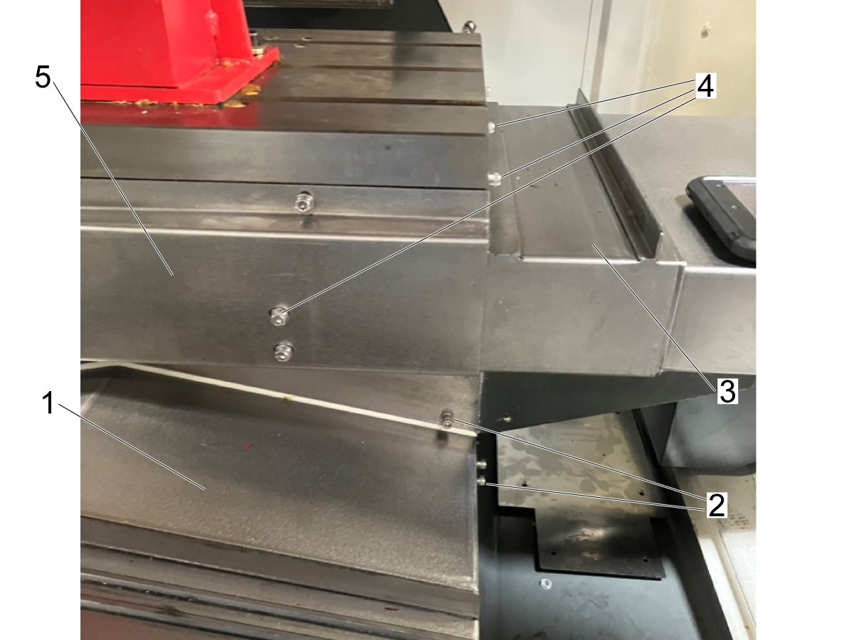

Once the X-axis and Y-axis shipping brackets have been removed, the waycovers need to be fastened in position.
Remove the front table cover [1] and make sure that all waycover fasteners [2] are removed from the front cover and back side of the table.
Note: Before jogging along any axis of the machine, make sure the fasteners for the waycovers are removed.
Once the front cover is removed, use the fasteners removed and the bag of fasteners ziptied to the Y-axis waycover [3].
Zodra de transportbeugels van de X- en Y-as zijn verwijderd, moeten de geleidingsafdekkingen op hun plaats worden bevestigd.
Gebruik de bevestigingsmiddelen [1] die aan de voorste Y-as geleidingsafdekking [2] zijn bevestigd om de geleidingsafdekkingen aan de tafel en de slede te bevestigen.
Schuif de geleidingsafdekkingen in positie zoals weergegeven in de afbeelding [3].
Bevestig de geleidingsafdekkingen van de X-as in positie met behulp van de bevestigingsmiddelen [4] aan de voor- en achterkant van de tafel.
Installeer de Y-as geleidingsafdekking [2] op de slede met behulp van de bevestigingsmiddelen [5] aan de linker- en rechterkant van de tafel.
Opmerking: Breng RTV-kit aan op de naden waar de geleidingsafdekkingen de tafel verbinden om binnendringen van koelmiddel onder de geleidingsafdekkingen te voorkomen.

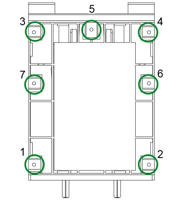

Stel de machinehoogte in met behulp van de stelbouten [1, 2, 3, 4] op de vier hoeken tot 75 mm +/- 10 mm (3" +/- 0,5") boven de grond. Draai elke schroef zodat ze gelijke spanning hebben.
JOG de X-as en Y-as naar het midden van hun verplaatsing, zodat de tafel wordt gecentreerd.
Opmerking: Raadpleeg voor meer informatie deze link voor een meer gedetailleerd proces over het waterpas zetten van een VMC-machine.

Noteer de positie van de bel.
Plaats het niveau opnieuw door het 180 graden te draaien. De Bel moet dezelfde meting weergeven als eerder.
Als de metingen door meer dan één divisie verschillend zijn, keert u het niveau terug naar Haas voor aanpassing en gebruikt u deze niet om de machine op peil te krijgen.
Pas hoekstelbouten [1, 2] of [3, 4] aan totdat de Bel parallel met de Y-as gecentreerd is.
Dit niveau van de machine voor naar achteren.
Verhoog altijd de onderzijde van de machine om de speling van de koelmiddeltank te behouden (indien aanwezig) en pas de twee stelbouten aan die kant een gelijke hoeveelheid aan.
Pas hoekstelbouten [1, 3] of [2, 4] aan totdat de Bel parallel aan de X-as gecentreerd is.
Dit niveau van de machine van links naar rechts.
Nogmaals, verhoog de onderste kant van het apparaat en pas de twee stelbouten aan die kant een gelijke hoeveelheid.
6
Houd het niveau in dezelfde positie en jog de Y-as om de tafel naar de voorkant van de machine te brengen.
JOG de Y-as over de volledige reis en stop bij de kolom. Kijk om te zien welke achterste hoek van de machine is het laagst, zoals blijkt uit de Leveling tool.
Verhoog de laagste achterhoek door de hoekstelbout [3] of [4] aan te passen totdat de bel gecentreerd is op het niveau.
7
Jog de Y-as terug over zijn volledige reizen, waardoor de tafel aan de voorkant van de machine. Kijk om te zien welke voor hoek het laagst is, zoals aangegeven door het niveau.
Verhoog de laagste voorhoek door de hoekstelbout [1] of [2] aan te passen totdat de Bel gecentreerd is op het niveau.
Herhaal stap 6 en 7 en verplaats de tabel heen en weer over de volledige verplaatsing van de Y-as, waarbij elke keer de laagste hoek wordt omhoog gezet.
Ga door met dit proces totdat het niveau nul aan beide uiteinden van de Y-as-reis leest.
8

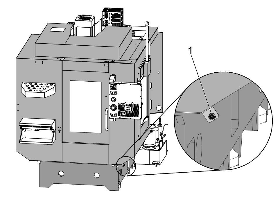

Zodra de machine langs zowel de X- als de Y-as waterpas staat, verhoogt u de niet-hoek-nivelleringsbouten [5, 6 en 7] zodat ze contact maken met de basis om ondersteuning te bieden.

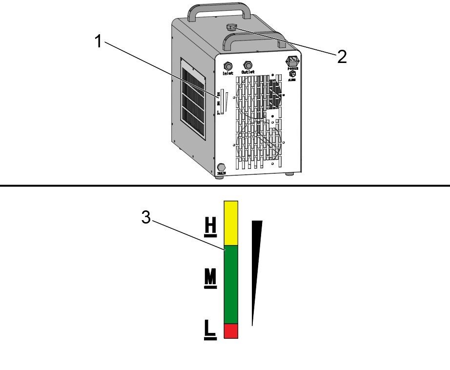

Spindle Chiller Installation
Zorg ervoor dat de spilkoeling in positie is op het platform [1] dat zich aan de achterzijde van de machine bevindt.
Er is een voedingskabel, een stroomalarmkabel en een aardingskabel die in de fabriek op de schakelkast zijn geïnstalleerd.
Let op: Raadpleeg het hoofdstuk DC-1 - spilkoeling van deze handleiding voor meer informatie.
Controleer of de vloeistoftank vol is door de vloeistofpeilmeter [1] te controleren aan de achterkant van de spilkoeling.
Voeg indien nodig vloeistof toe via de inlaatpoort aan de bovenkant van het apparaat. De vloeistofmeter moet aangeven dat het niveau zich in de buurt van de bovenkant van het M-bereik bevindt [2].
Let op: Gebruik een mengsel van 30% ethyleenglycol en 70% gedeïoniseerd water om de spilkoeling te vullen.
Belangrijk: Laat de spilkoeling nooit draaien zonder vloeistof in de tank. Dat kan schade aan de servomotor veroorzaken.
Zorg ervoor dat de schakelaar aan de voorkant van de koeler is ingeschakeld. Deze instellingen en parameters voor de koeler zijn in de fabriek ingesteld en mogen niet worden gewijzigd.
Let op: Het display van de spilkoeling is blanco. De koeler schakelt zichzelf in wanneer de spil draait of tijdens gereedschapswisselingen.
Air Lubrication Flow Rate Verification
Controleer of het oliereservoir [3] is gevuld met Mobil DTE 24 (93-2546).
Het debiet van de olie in het luchtsysteem moet ook correct worden ingesteld. Stel de stelschroef [4] zo in dat het debiet 1 druppel is elke 3 tot 10 minuten. De olie druppel zal zichtbaar zijn door het kijkglas onder de stelschroef [4].
De stroomsnelheid van de olie in de luchtleidingen kan alleen worden ingesteld wanneer de spil draait. Voer het volgende MDI-programma uit wanneer u het debiet probeert in te stellen:
  • S50 M99;
Het losdraaien van de stelschroef verhoogt het oliedebiet en het aandraaien verlaagt het debiet.
Let op: Een stroomsnelheid boven deze grens kan de luchttoevoer overspoelen, wat de machine kan beschadigen.

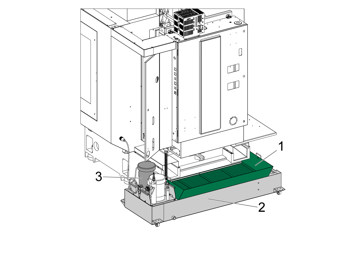

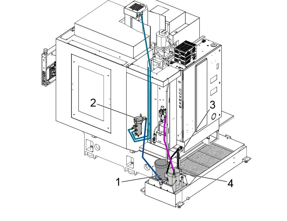

Coolant Tank Installation
Schakel de machine in.
Plaats de zeefmand [1] in de koelmiddeltank [2].
Verplaats de koelmiddeltank [2] onder de afvoersleuven aan de onderkant van de machine, onder de linker voorhoek van de trog.
 OPMERKING: controleer of de zeefmand [1] zich direct onder de afvoersleuven bevindt om er zeker van te zijn dat het koelmiddel in de tank stroomt.
Plaats de eenheid van de koelmiddelpomp [3] in de hoek linksachteraan van de koelmiddeltank, gezien in de richting van de spil.
Sluit de slang aan op de koelmiddelpomp [1] en van daaruit op het koelmiddelfilter [2].
Sluit de voedingskabel van de koelmiddelpomp aan op de stekker onder de schakelkast [3].
Indien opgenomen als een machine optie, leid de TSC-pomp[4] naar het smeerpaneel en vul de koelmiddeltank met de nodige gallons koelmiddel.
Installeer de koelmiddelvlottersensor in de koelmiddeltank. Verwijzen naar koelmiddel vlotter sensor-NGC-installatie of koelmiddel vlotter sensor-CHC-installatie voor meer informatie.

Koeling door Spil (TSC)
Als de machine is uitgerust met TSC, steekt u een TSC-gereedschapshouder in de zijzak van de gereedschapscarrousel.
Laad vervolgens de gereedschapshouder in de spil door T[pocket_number] op de besturing aan te roepen en op ATC FWD te drukken.
belangrijk: Gereedschappen kunnen niet rechtstreeks in de spil op een machine worden geladen. Raadpleeg het hoofdstuk  Bediening voor meer informatie over het laden van gereedschappen in de spil voor de gelijkstroommachine.
Druk op [AUX CLNT] om de TSC te starten.
De juiste werking is als volgt:
  1. Koelvloeistof stroomt correct van de TSC-Gereedschapshouder.
  2. Een paar druppels vloeien uit de vacuümgenerator slang [2].

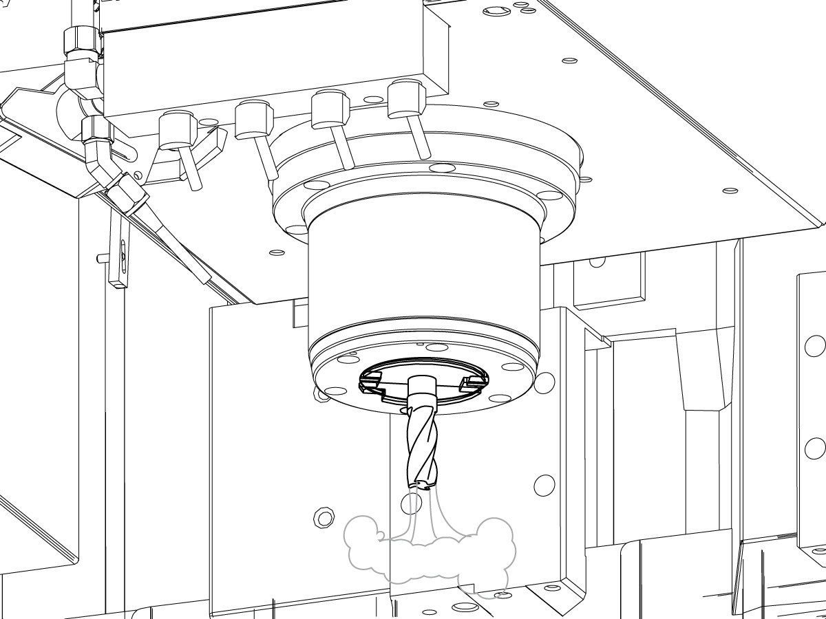

Luchtstraal door gereedschappen – (Through-Tool Air Blast, TAB)
Als de machine is uitgerust met TAB, gebruik den deze code in MDI-modus:
M73
G04 P5.;
M74
G04 P3.;
M99
M73 start de TAB. M74 stopt de TAB.
Het tabblad handmatig bedienen:
Druk op [AUX CLNT]. Druk op de pijl [RIGHT][.
De gereedschaps luchtstraal begint.
Druk op [AUX CLNT].
Het gereedschap luchtstoot stopt.
